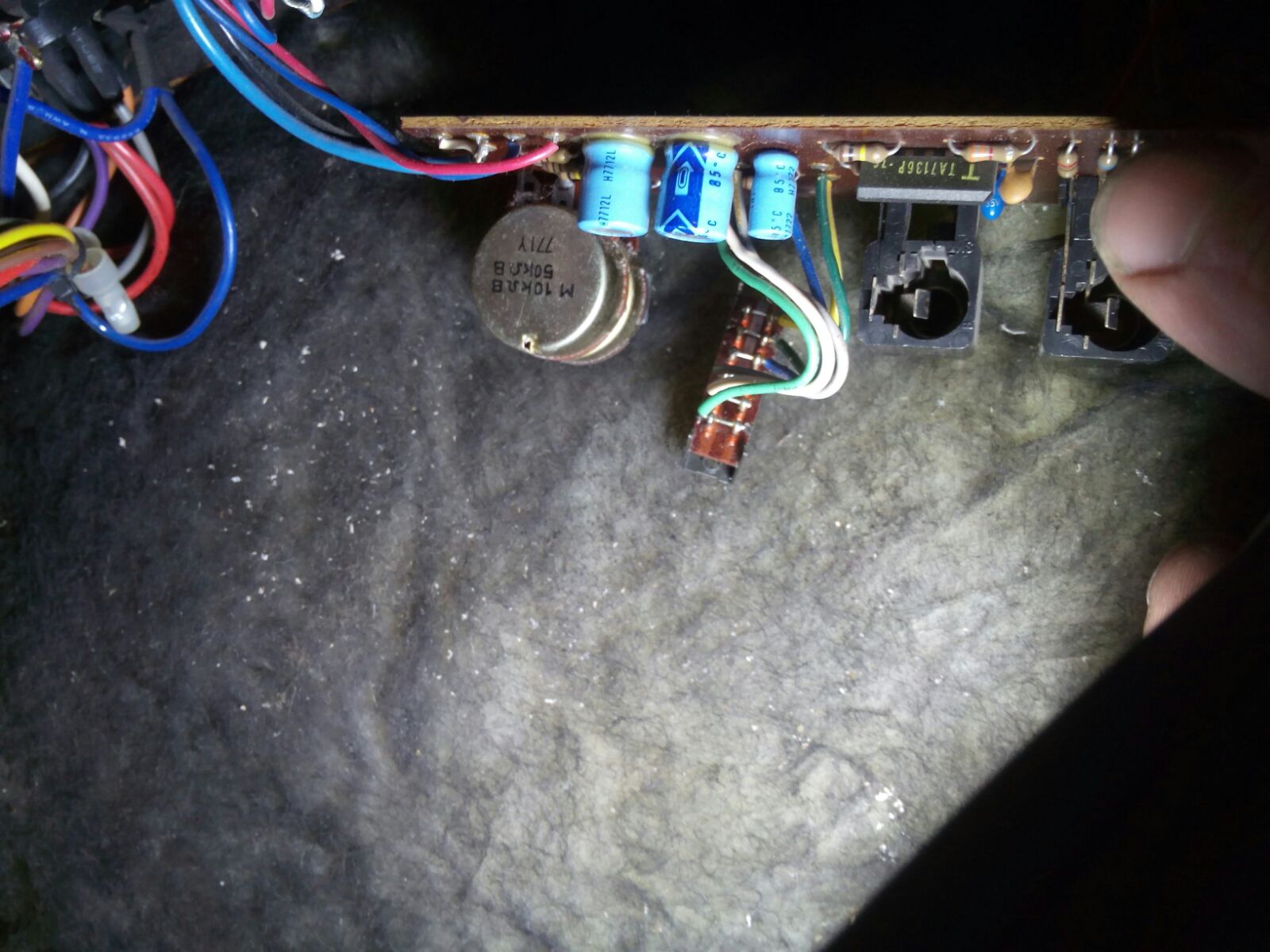

Weet niet zeker of ik deze vraag helemaal hier moet stellen.
Maar ik heb een potentiometer in een mengversterker alleen die is gesneuveld.
Alleen nu weet ik niet goed welk type ik moet bestellen.
Er staat op 10k en 50k. Alleen ben aan het zoeken geweest bij conrad en dergelijke maar een potmeter met 10k en 50k kreeg ik niet gevonden.
Dus wie kan mij hiermee helpen?
Ik heb er een foto van bijgevoegd.
Een dubbele potmeter (stereo? of dubbele assen? met verschillende waarden is custom. Zul je dus in het wild niet vinden.
Wat is er aan stuk? Meestal is een potmeter nog wel te redden door schoonmaken met IPA en de loper iets te verstellen als er geen (goed) contact meer is.
Ander optie is twee maal potmeters van de verschillende waarden te kopen en het binnenwerk over te zetten.
Potentiometers.com levert wel 'stackable potmeters',kun je diverse waardes op 1 as klikken. Helaas is die site voor Europese bezoekers 'dichtgetimmerd'...

Zoals eerder al aangedragen: Merk en type van de versterker? Eventueel extra foto's?
pa3gws
Als ik zo de foto zie dan kan je de potmeter er even uit solderen.
En zo te zien is hij gemakkelijk open te maken.
Voorzichtig met een wattenstokje en wat ipa de koolbaan schoonmaken.
En zo nodig de loper een beetje bijstellen.
De zaak weer netjes in elkaar zetten en 99% kans dat het weer prima werkt.
Ben je in het bezit van een ultrasoon reiniger dan de potmeter in zijn geheel in het bad mikken.

ik ga het ook maar een keer vragen : wat is het merk en typenummer van het apparaat ?
Darkangel
Alles is gaaf als het werkt maar fikt het uit dan is het pas echt geslaagd
Het gaat dus om een actieve PA Luidspreker.
Hier vinden we de service manual : https://www.elektrotanya.com/yamaha_a4115h.pdf/download.html
op bladzijde 13 vinden we de schema's, linksboven daarin staat de ingangstrap en daar staat een tandempotmeter van 10K en 50K. apart.
Die ga je inderdaad niet in de reguliere handel vinden.
Dan de vraag : wat is er precies stuk ? kraakt hij alleen, of doet hij helemaal niks meer ?
Zou hem zowieso eens even grondig schoonmaken, het ding is zo'n 40 jaar oud.
Als noodgeval kun je de potmeter vervangen door 2x 50k of 2x 20k, zeker als je altijd een laagohmige bron aansluit.

Darkangel
Nou er zijn er twee. De ene zit muurvast die draait gewoon helemaal niet meer. Dus ben bang dat kapot gedraaid is en de andere is afgebroken/afgezaagd. Die doet het nog wel. Als ik daar bijvoorbeeld beeteen klein gaatje in boor en een smal staafje in lijm. Zou doe theoretische weer moeten werken. Alleen de andere is overleden denk ik.
pa3gws
Soldeer ze beide eens los.
Dan kan je het een en ander veel beter onderzoeken.
De potmeter die vastzit is met contactspray of ander oplosmiddel wel weer gangbaar te maken.
Zolang ze in de print zitten is het maar een beetje aankl....ten.
