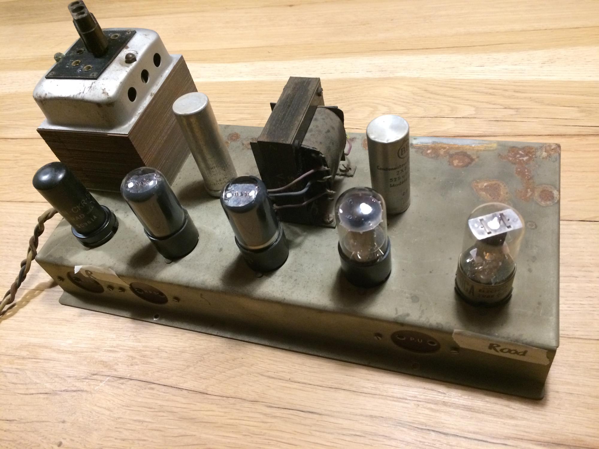

Elektronisch is het niet zo'n heel schokkend apparaat ( hoewel ... 250V B+)
En je hebt een vroeg model, Ik vrees vooral voor eventuele mechanische dingen, heel veel contacten in dat ding.
En uiteraard heel veel condensatoren ellende, het zit vol met LC filters.

Stap 1 is het chassis van de voeding en versterker. In mijn krappe hobby tijd heb ik alles eens van een dikke laag stof ontdaan en het glaswerk voorzichtig opgepoetst. Hieronder wat foto's. Voor de leeftijd vind ik het nog subliem uitzien van binnen, op één losse soldering na bij de dikke elco is alles (visueel) nog in zeer goed staat!
Buizen (van links naar rechts):
Van alle foto's die op internet circuleren vind ik er geen enkele wat precies hetzelfde chassis heeft als de mijne.
1: JAN CKR 5Z4 (Metaal)
2: 6V6 GT/G
3: 6V6 GT/G
4: 6SN7 GT
5: 6J5 GT

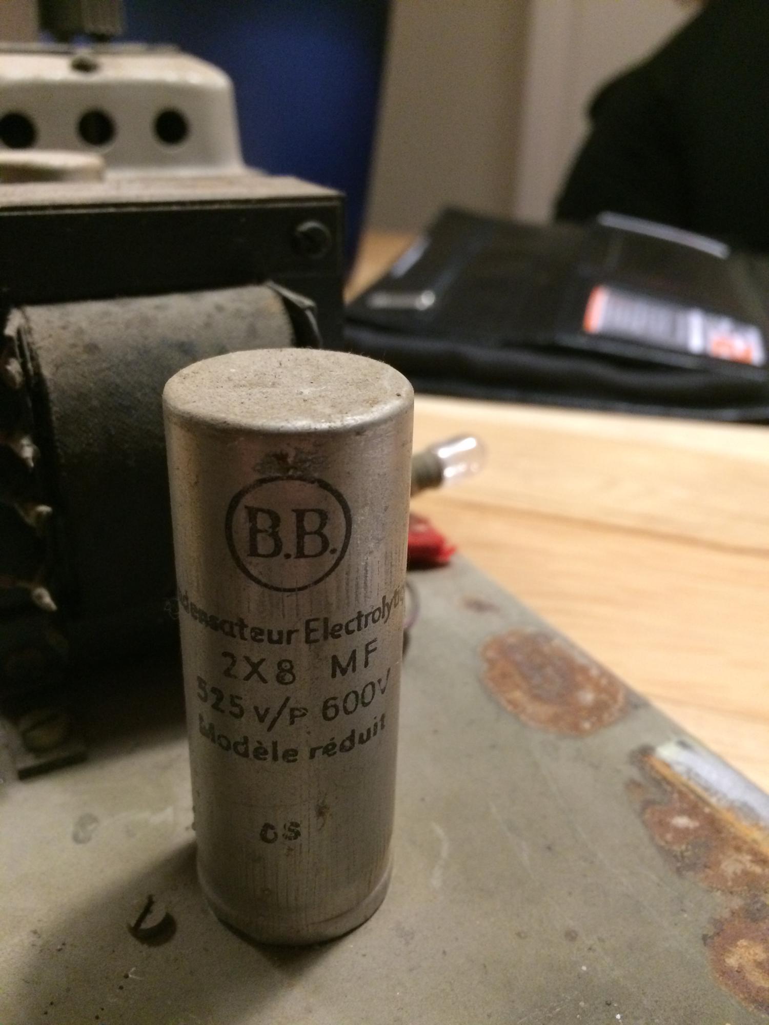

Condensatoren
Ik heb wat hulp nodig bij het uitzoeken van de condensatoren en de elco's.
De 4 gele condensatoren onder het chassis hebben allen een opdruk met:
0,1 uF - 51/02 EZOR 5100
Fabrication Suisse
400/ 1500V -_-_-
Zijn deze hiervoor geschikt als moderne vervanger: Klik
De bruine en de bekers zijn volgens mij allen elco's. Moet ik hier buiten de spanning en capaciteit nog op speciale dingen letten?
Voor de 100nF (max 1500V) zou je deze misschien kunnen gebruiken:
http://www.ebay.com/itm/CAPACITOR-0-1UF-1500V-Axial-POLYPROPYLENE-/251…
De bekerelco's worden vaak uitgehold (let op de chemische troep die er in zit) en dan een moderne 105 graden variant er in gezet.
Beste ook alle weerstanden losnemen en nameten, vooral de hoogohmige willen graag verlopen. Meet deze bij voorkeur ook met een hoge meetspanning en niet met een standaard ohmmeter.

Hoe belangrijk is die 1500V van de gele c's? En betekent deze notering 400Vac en 1500 Vdc? Wat ik mij afvraag is hoe deze spanning dan zo hoog kan oplopen. Zouden de condensatoren uit mijn link ook kunnen werken of gewoon niet doen? Ik heb namelijk nog meer onderdelen nodig van EOO en kan dit makkelijk combineren.
Ik ben enkele keren op Rosmalen geweest, helaas dit jaar niet in de gelegenheid.
De spanning wordt niet zo hoog. 400V DC type is voldoende.
die eBay C's zijn veel te duur in verhouding.
Sommige papiercondensatoren werden nogal overdreven gekozen. In dat geval is de 630V MKP van jeukboxrevival geschikt.
Let alleen op dat zulke 1500V condensatoren ook als ratelcondensatoren, ontstoorcondensatoren of in boucherotnetwerkjes gebruikt kunnen zijn. Dan is 630V wel te krap.

Die 400V is de AC rating, en ik dacht dat het over een restauratie ging, wat is dan 'veel' te duur?
Die eBay C-s zien er ook qua uiterlijk goed uit.
Vergeet ook niet dat, totdat de gloeidraden goed op temperatuur zijn, de (anode)spanningen flink hoger kunnen zijn dan nominaal.
[Bericht gewijzigd door KGE op (15%)]
Dat laatste geldt alleen met een halfgeleider gelijkrichter. Dat is hier ook een buis. De anodespanning stijgt dan geleidelijk mee.

Je hebt daar een waardevol instrument dat in een museum thuishoort.
Ik lees dat je ondanks je voorzichtige aanpak gewonnen bent voor de huidige manier van repareren. Blindweg vanalles vervangen, vooral de condensatoren in de hoop dat het dan ok wordt. Dat soort methodes komt natuurlijk omdat de huidige generatie "techniekers"totaal geen benul heeft hoe de oudere apparaten ineenstaken.
De kans dat slechte contacten roet int eten gooienis veel groter.
ik neem aan dat bepaalde elco's van een 50 jaar oud instument kunnen defect zijn, maar dat is lang niet zeker.
Maar als je ook alle condensateren uit de filters gaat vervangen gewoon uit voorzorg, of eerder omdat je niet kunt foutzoeken, dan wordt het een knoeiboel, en is de kans niet onbestaande dat je het apparaat grondig en definitief verprutst.
