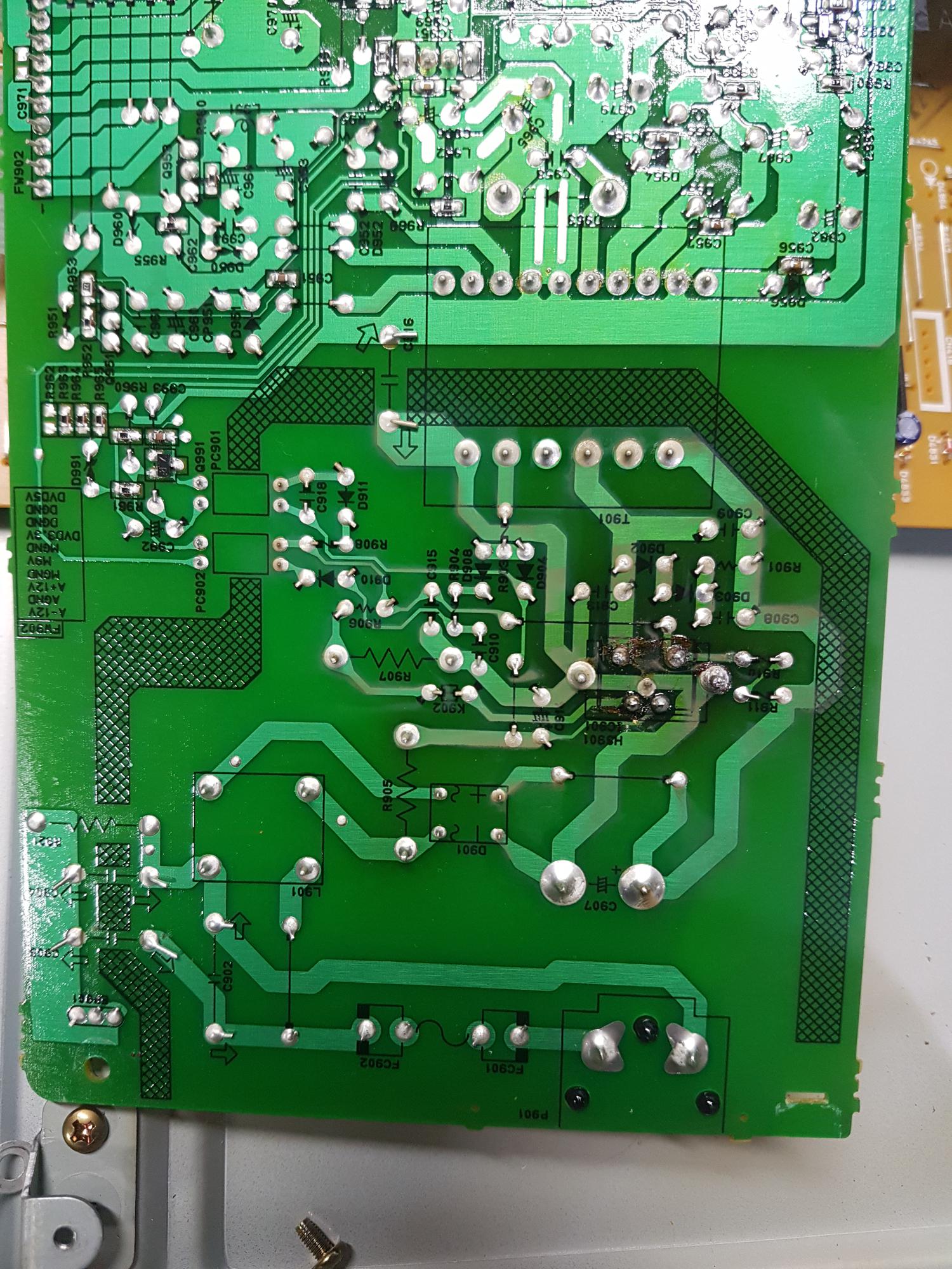

Hallo. Ik heb een jvc surround set.
Als ik hem heb gebruikt schakel je em uit in de stand by modus.
Daarna valt hij helemaal uit en moet eerst 10 minuten de stekker eruit voordat hij weer aan wil. Iemand een idee?
Remco van der bij
Jvc dvd digital cinema system th-s9
Op de print maakt hij een tikkend geluid op standby modus.
Komt uit het zwarte bakje of uit die grijze met schroef kan het niet goed horen
pa3gws
Plaats een een duidelijke foto van de onderkant van de print.
Het lijkt op een warmte probleem misschien een slechte soldering.
pa3gws
Zo haal ik de print eruit. Niks aan gedaan dat is op andere foto andere kant van waar delta op staat
pa3gws
Is de set al eens eerder gerepareerd?
Het onderdeel van het bak werk is een regulator.
Grote kans dat daar de rottigheid zit.
Het mooiste is om die er even uit te halen print en onderdeel schoonmaken er er weer in solderen.
bij jvc is het een bekend probleem dat er een elco in de primaire gaar is wat ervoor zorgt dat de voeding niet start, echter is dat in koude toestand en zit er dan geen strg model switcher in.
dit lijkt een 5pin strg model regulator te zijn. deze heb ik recent ook 1 vervangen in een vhs die tijdens het inrijgen van de tape dood bleef. bleek de strg te zijn, die vervangen voor een ander type en werken weer..
