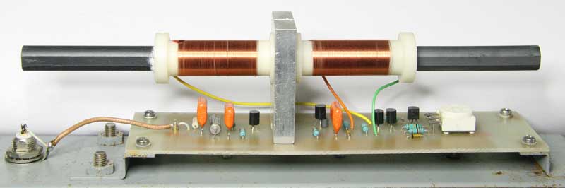

Ik heb hier nog een foto van een DCF-antenne van Marconi die bedoeld was voor buitenmontage. Afkomstig van een timeserver.
Als ik de afmetingen van de transistors vergelijk met de lengte van de ferrietstaaf is de staaf circa 190mm lang.
klik voor groter
De instelpotmeter aan de rechterkant is voor de afstemming.

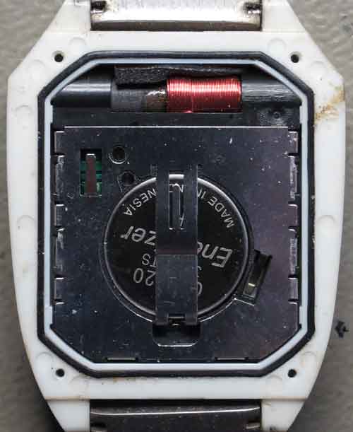

Maar kleiner kan ook. Ik zal even mijn DCF-horloge openschroeven.
Lengte van de staaf is 30mm. In Utrecht is de ontvangst altijd goed.

Dat kan flink helpen bij het onderdrukken van een sterke stoorbron, zoals bij de Marconi antenne.
Voor een horloge is dit nu juist weer minder van belang, vaak ben je buiten en daar zijn veel minder storingen en het is handig dat
de antenne wat meer "rondom" gevoelig is.

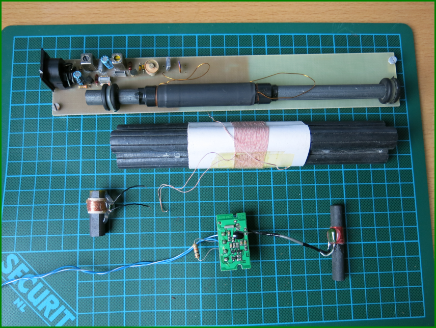

Dit zijn nog een aantal antennes die ik heb voor DCF, de bovenste is voor mijn BRAUN DCF referentie.
De gene er onder is een expirement met drie hele dikke ferriet staven en dubbel gewonden litze draad draad.
Onder op is alleen de afgestemde kring en de rechter heeft een IC en een xtal filter,
Hier komt het DCF signaal uit die je in een microcontroler kan stoppen voor het decoderen.

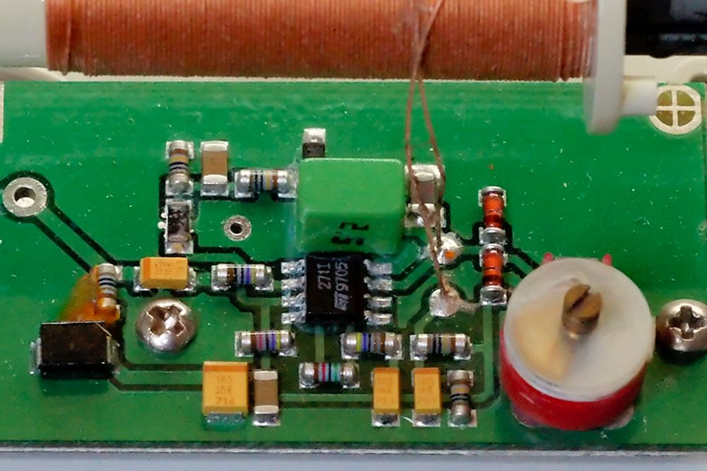

Dank je voor jet plaatje van de Meinberg antenne.
Wat mij bevreemd is het toegepaste IC, weet je zeker dat het de TSS271i is.
Laag verbruik mosfet opamp, dat kan ik begrijpen, maar de slew rate en de bandbreedte zijn erg op het randje van deze opamp bij gebruik op 77,5kHz.
Vooral als hij dan ook nog een 50Ω kabel moet aansturen.
Het werkt natuurlijk wel, anders hangt hij niet aan de muur

Op de chip staat 271I, ST. De TS217I is overigens programmeerbaar. Lage voedingsspanning, FET ingang en een redelijke bandbreedte als je de Iset wat opschroeft.
markce
Ik had de versies gezien van de chip ik vermoet dat hij dan op 1x staat of in ieder gval op een lage versterking.
