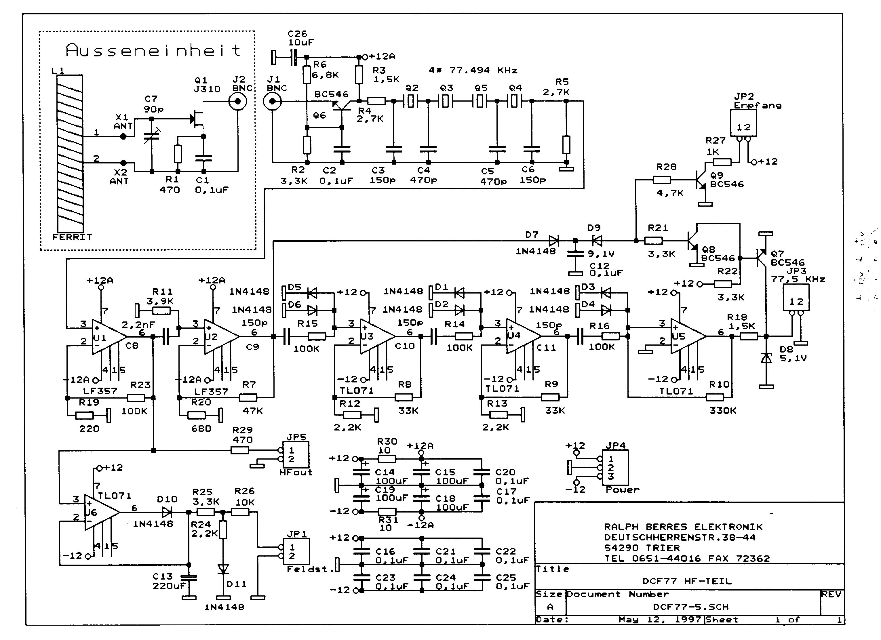

Ja, het kan op allerlei manieren natuurlijk. Het Elektuur-achtige schema maakt niet duidelijk hoe je de kring-met-ferrietstaaf (die met allerhande hulpmiddeltjes afgestemd kan worden) erop aansluit. [ https://www.circuitsonline.net/forum/file/22426 ] Of moet er soms een "langdraad" aan
Ik wijs nog eens hierop: http://www.simonsdialogs.com/wp-content/uploads/2014/12/dcf77-input.jp… Meer dan dat heb je voor jouw doel volgens mij niet nodig. In een kristalfilter is voorzien, en de data betrek je uit "Rear panel BNC DCF77 out". (De auteur heeft zich wat vergist in de tekening rond de spanningsregelaar, maar dat lost de nabouwer zelf wel op.)

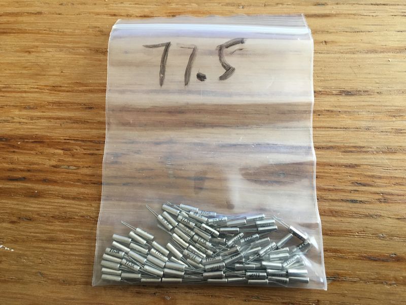

https://www.aliexpress.com/store/product/77-5KHZ-77-500KHZ-3-8-308-2Pi…
Kristallen 77,5 kHz uit China, caveat emptor!

Ha Rd12tf,
Die had ik wel gevonden maar ik zocht een kristal filter.
Maar zo'n kristal is wel bruikbaar als we de Q wat verlagen en TS wil er alleen een klokje van maken
het is weer anders als korte tijd (jitter)stabiliteit van belang is dan kan je niet te smal worden.
Groet Henk.
Bedankt !! Kon ze in de buurt niet vinden.
Ze gaan per 100 zie ik voor $8.94
Mocht ik iemand tzt nog een plezier kunnen doen met een "kristalleke".

Voor die paar dollars loop je betrekkelijk weinig risico natuurlijk
Zo een simpel één kristal tellend filter is voor deze applicatie prima, de bandbreedte is erg klein en het filter is redelijk/goed stabiel (binnenshuis). *)
Je kan natuurlijk ook een (half) lattice filter maken met deze kristallen. Wellicht te veel moeite
*) Een dergelijk filter gebruik is achter een 32,767 kHz oscillator om een bijna perfecte sinus te krijgen.

Wat filters betreft, weet iemand wat het filter (?) hier doet met de 4 kristallen ?

Leuke ontvanger ga je die maken de kristallen vertegenwoordigen een kristal lader filter deze kan je samenstellen door je kristallen te selecteren.
Daarom zijn die 100st zo gek nog niet.

Misschien wel alhoewel ik nog steeds de voorkeur heb voor de Elektuur TCA440 versie omdat ik dan meer het gevoel heb te begrijpen wat er gebeurt.

Als je het ontwerpje rond de TCA440 maken wil kan je het kristal filter uitbreiden naar een lader filter.
Maar als je een nieuw eigen ontwerp wil toepassen met moderne IC types kan dat ook.
