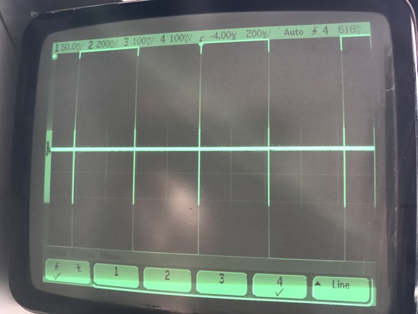

Een tijdje geleden heb ik een Agilent (HP) 54624A van de schroothoop kunnen redden. Deze was kandidaat-afval vanwege de tekst "Trigger not working" die op het apparaat gekalkt is. Recent het apparaat maar 'ns aangesloten en aan wat basistesten onderworpen. Hier kwam een bijzonder resultaat uit.
Triggering werkt prima. De scoop is in staat het signaal netjes stabiel weer te geven. Echter gaat er bij het inzoomen iets mis: bij het schakelen van 200mV/div naar 100mV/div gaat het signaal naar "oneindig", zie volgende afbeeldingen:
200mV/div:
Na het schakelen naar 100mV/div:
(Uiteraard is de lijn in het midden op de tweede foto het signaal op de overige kanalen, hier is niks op aangesloten)
Het interessante van dit probleem is dat het zich voordoet bij alle vier de kanalen. De gemeenschappelijke factor tussen de vier kanalen is de trigger, echter blijft het signaal netjes getriggerd, de scoop lijkt alleen zijn referentie te verliezen. Het signaal horizontaal proberen te verschuiven heeft geen zin, het signaal lijkt "oneindig hoog" en "oneindig laag" geworden te zijn.
Bij het inzoomen hoor ik verschillende relais schakelen, de relais in het analoge front-end. Elk kanaal heeft zijn individuele "groep" relais en deze lijken netjes te schakelen. Echter als hier een probleem mee zou zijn, zou ik eerder verwachten dat één of een paar kanalen het probleem zouden hebben, echter hebben ze het alle vier.
Helaas zijn er geen schema's op het web te vinden van het mainboard. Ook heeft een google-actie weinig opgeleverd. Is er hier toevallig iemand die enig idee heeft wat er aan de hand zou kunnen zijn met dit apparaat?
