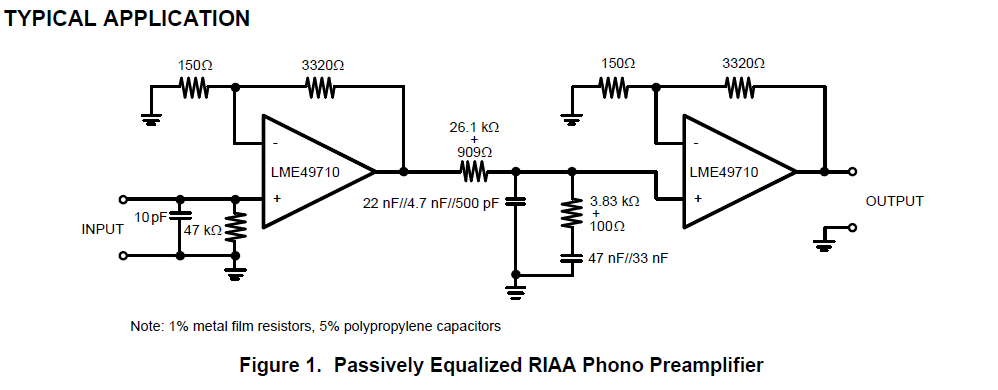

78 toeren op Phono zónder RIAA, een schema?
Laatst was ik betrokken bij een opnamesessie waarbij ook meteen een 78 toeren plaat werd gesneden. Prachtig en goed geslaagd, een NCRV cutter uit 1934 en een microfoon uit 1935 met verbluffend resultaat.
Maar als je die afspeelt via een platenspeler met bijvoorbeeld een Shure 44 element met 78toerennaald (die de volledig andere soort groef dan van een 33 of 45rpm plaat moet kunnen volgen) op een "echte"versterker met Phono ingang heb je dus een RIAA correctie die je eigenlijk niet wil omdat er zo ook niet is opgenomen cq gesneden.
Je kunt een kristal element gebruiken en dat op line input zetten, maar ja een Shure of een Grado voor 78 toeren is toch mooier. En je toonregeling kun je ook gebruiken natuurlijk, maar ja. Het gaat even om het idee.
Iemand al ooit hierover nagedacht, want om er nou elke keer een grote mengtafel tussen te zetten......
Hier RIAA correctie amplifier rond de LM49710:

@Martin V misschien nog een keer lezen, het gaat juist om een voorversterker zonder RIAA-correctie.
AnaDig,
Ook 78 toeren platen hadden wel degelijk een soort RIAA correctie.
Helaas was dat in die tijd niet gestandaardiseerd. Dus is dat voor elk label anders....
Gebruikelijk is om voor 78RPM platen een voorversterker te gebruiken met instelbare EQ curven (in de praktijk: naar smaak...)
Meer hierover kun je hier lezen: Playback equalization for 78 rpm shellacs and early 33,3 LPs
Google verder zelf eens op "78rpm equalization"....

Ik zou even vragen aan de technicus met welke twee kantelpunten de 78 toeren master is gesneden. Is er een plaat van geperst?
Helemaal geen correctie toepassen komt niet vaak voor, dat is nadelig voor de hoog en laagweergave. Ik ben wel nieuwsgierig of de 78rpm al met variabele spoed is gesneden. Dan kan er meer op een plaatkant. En mono, natuurlijk :-)
