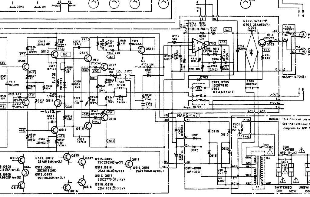

Hallo forum,
Ik heb onlangs een defecte Onkyo A-8017 gekregen.
Op het moment dat je hem aanzette vloog de zekering eruit.
Eindtorren doorgemeten Q517 EN Q518 kapot.
Deze eruit gesoldeerd en opnieuw aangesloten ervan uitgaand dat het relais zou schakelen en de versterker op 1 kanaal zou werken(dit werkte wel bij de Onkyo A-8170).
Helaas! of er is nog meer kapot of beide kanalen moeten werken wil het relais schakelen.
Hoe werkt die intrega beveiliging?
Kan iemand mij hier uitsluitsel over geven.
(Q515 is ook kapot verder zijn
de weeerstanden R545 ,R546 en R540 ook kapot.)
