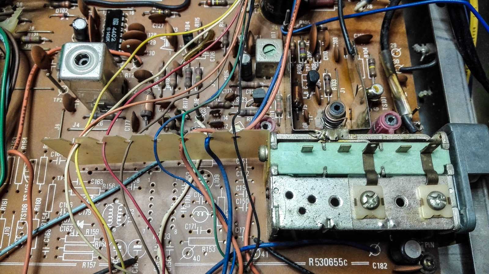

Ik vermoed de FM detector die er naast staat. Kan je een duidelijke foto plaatsen?
Telefoonfoto, ik hoop dat het een beetje duidelijk is. Anders zal ik morgen met de "echte" camera een nieuwe poging wagen.
De aansluiting van de antenne zit links onder de draaicondensator, maar volgens mij zit de stereodecoder op het bord bovenin de foto (de uPC1021c)

IC nummers zijn niet goed te lezen NEC UPD1020C,LG (?) 4402? OK
edit radio receiver kit http://www.ebay.co.uk/itm/NEC-UPC1021C-Radio-Receiver-CKT-DIP14-UPC102…
Waar gaat de draad van de stereo lamp naartoe?

Ik herken het symbool niet op dat 4402 IC als het geen LG is. Kan de FM MF versterker niet vinden, dat 4402 IC is waarschijnlijk de detector als de stereolamp draad daar niet in de buurt zit. Wat voor soort detector zit erin, al quadrature of gewone met met S curve. Moet te meten zijn. Voordat je aan spoelen gaat draaien kan je alvast wat rondprikken met de scope oa. op zoek naar de pilottone van 19kHz. En als je scope goed genoeg is de MF output van 10.7 MHz.

Ik heb wat betere foto's bijgevoegd. Daarop staan onder andere ook de nummers van die op de printen staan. Op de trafo kan ik geen nummers ontdekken.

Die spoel naast het 4402 IC lijkt mij een type voor een quadrature detector. Zit er aan de onderzijde ook een gat in de print om de spoel te kunnen afregelen, 2 afregelmogelijkheden? Dan is het een luxere versie :-). Je hebt nog niet gemeld waar de draad van de stereolamp naartoe gaat......

Je hebt gelijk. En me daarmee ook verder geholpen. De LED gaat naar een LA3350. Volgens Google is dat de stereo decoder. Die heb ik niet op de foto gezet. Daaromheen zitten een paar 0,47 uF elcootjes. Aangezien het van die hele kleintjes zijn, die minstens 35 jaar oud zijn, ga ik die eerst vervangen.
De quadrature detector heeft aan de onderkant in de print ook een gat.
Het volgende viel me nog op, bij het voor het eerst aanzetten vandaag heeft de stereo led ongeveer 1,5 minuut zijn werk gedaan. Daarna heeft hij compleet niet meer gebrand, ook niet bij het passeren van dezelfde zenders.

RAAF: bedankt voor je hulp! Het probleem is boven (en opgelost), mede dankzij je hulp. Naast de stereodecoder zit een potmeter. Deze was verrot -hij draaide wel erg licht ook.- Potmeter vervangen, en daarmee stel je blijkbaar het omschakelpunt mono/stereo in. Op het gehoor zo goed mogelijk afgesteld, en nu doet de LED het goed, en je hoort ook duidelijk het verschil mono/stereo.
Ook een paar van de kleine elcootjes vervangen. De ESR van die 0,47 uF exemplaren varieerde van 22 ohm tot 146 ohm. Dat was dus ook niet helemaal fris.
