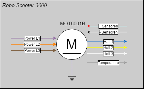

Heel kort de bedoeling. Ik heb een robotmaaier, waarvan de besturing stuk is en deze wil ik nu gaan gebruiken als basis om zelf een robotmaaier uit te werken.
Nu is het nuttig om te weten welke onderdelen er in gebruikt zijn en hoe deze dienen aangestuurd te worden.
Dus bij deze voor mensen die hierin thuis zijn, wat voor type motor is dit volgens jullie? Stappenmotor? (zie foto bijlage - typenummer dat erop staat is "MOT6001B", maar vind niet meteen veel uitsluitende type/specificatie informatie hierover)
En aanvullend hoe hoort deze aangestuurd te worden?
Extra informatie: De robotmaaier in kwestie is een Wolf Garten (Robomow) Robo Scooter 3000, waarvan de aandrijfmotoren van de wielen meteen werken door 12volt te zetten over de rode en zwarte draad hiervan.
Enkel de motoren van de messen zijn 10 draads, en is me als leek hierin niet meteen duidelijk hoe aan te sturen, zeker zonder schema of iets dergelijks.
Voeding van de robotmaaier komt van een LiPo Batterij pack van 26,4 volt.

Bedankt voor je reactie. Ik heb inderdaad al geprobeerd om spoelen te zoeken, maar de enige draden die ik kon vinden met enige continuiteit zijn de volgende:
Paars-oranje-bruin: 0 ohm
Zwart-wit: 130 ohm
Je test begreep ik niet 100%, maar is ook redelijk beperkt als je maar 2 draden hebt, die de motor enkel +/- 10graden doet draaien.
Verder is de voeding van de gehele robot voorzien door een 26V voeding, vermoed je dat dit voltage verlaagd wordt naar de motoren toe?
Enig idee wat verder uit te zoeken om deze te kunnen aansturen?

Als je eens gaat meten in de 200Ω range dan zal je wel een waarde meten.
130Ω is waarschijnlijk de temperatuur sensor. Ander draden (3) zullen feedback Hall sensoren zijn, maar Ohm's is dat niet te meten en dan blijven er 2 over voor de 5V voeding van de feedback.
Je hebt nu wel voor de moeilijkst aan te sturen motor gekozen. Ik veronderstel als iemand zich in staat acht dergelijke drive zelf uit de mouw te kunnen schudden, men toch het verschil moet kennen tussen een servo, stappen- of gelijkstroommotor, al dan niet borstelvrij.
Meest voor de hand liggend is dat het een BLDC motor is.
Dat klopt ook met de 3 draden waar je "0 Ohm" meet.
De andere draden (5) zullen voor de hall sensors zijn, en 2 voor de temperatuursensor.
Ik zou me nog niet te veel zorgen maken over de aansturing van de maaimotor. Immers, de baansturing is veel complexer. Als je dit min of meer werkend hebt zou ik me pas zorgen maken over de maaimotor. BLDC motoren zijn ook dikwijls met een standaard modelbouwcontroller aan te sturen (zonder hall sensoren), maar alleen met een minimum start toerental.
Opgelet met overal 12V op te zetten, het zou kunnen dat de hal-sensoren al naar hun grootje zijn...
https://hobbyking.com/en_us/hobbyking-30a-blueseries-brushless-speed-c…
Bedankt degene die hun hulp hebben geboden, ik heb de motor(aansluitingen) allemaal kunnen identificeren:
http://i.imgur.com/zEe06m7.png
Voor degene die ook ooit een dergelijke motor in handen krijgen en hulp nodig hebben, de motoraansluitingen (in dit geval) zijn de volgende:
-Aansturing motor (spoelen): 3 (iets dikkere) draden
-Hall sensoren: 3 draden (1 per sensor)
-Temperatuur sensor: 1 draad
-Voeding +/- sensoren: 2 draden
-Aarding behuizing: 1 draad
Waarbij de temperatuur sensor en aarding, vermoedelijk niet bij elke motor aanwezig zullen zijn. En let op, zoals RP6conrad al vermelde, met te draden te testen met een te hoog voltage. Het kan zijn dat je hiermee de sensoren beschadigd.
