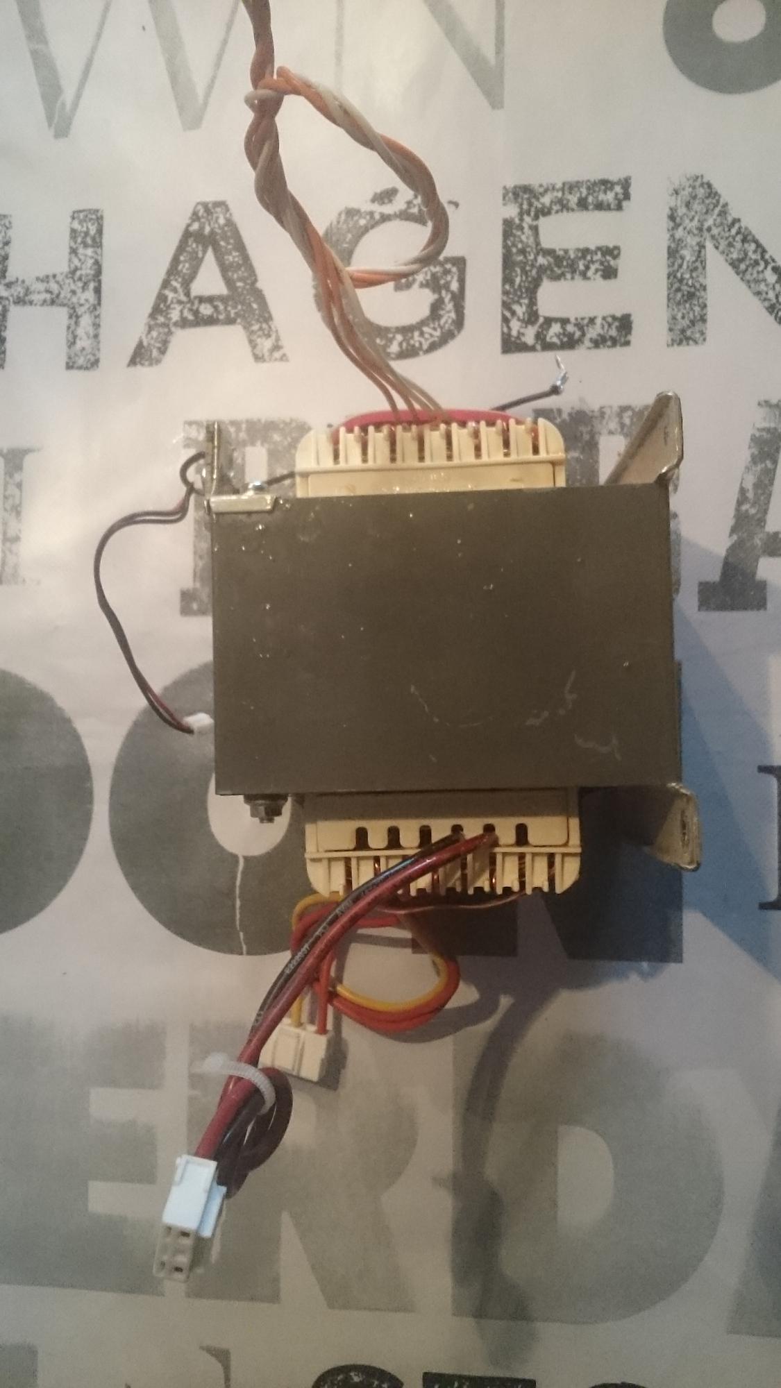

maak eens een paar foto's van de trafo en post die hier..

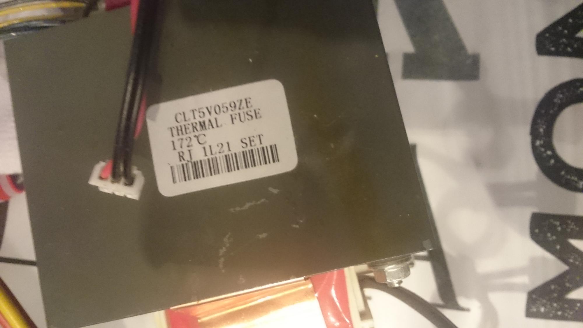

Dit staat op de bovenzijde
Zal straks even wat meer foto's maken als ik thuis ben
het lijkt zo'n bando trafo. daar heb je vaak wel een optie tot een beveiliging aan de buitenzijde aanbrengen. dan moet je wel bij de aansluiting kunnen die van de wikkeling naar de beveiliging gaat.
Durf het niet te zeggen,wat voor trafo het is
Maar zit die wikkeling met beveiliging aan de primaire kant??

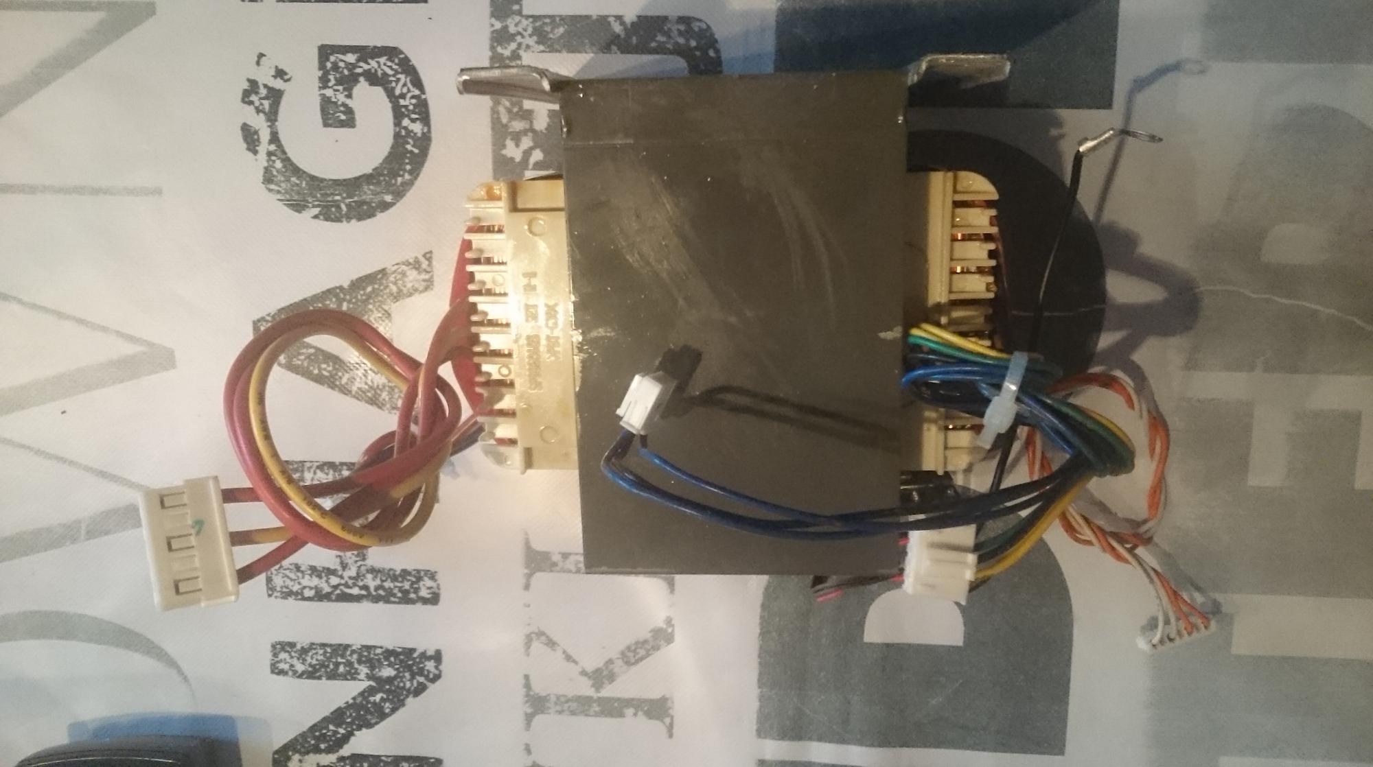

Heb ook wat meer foto's nu

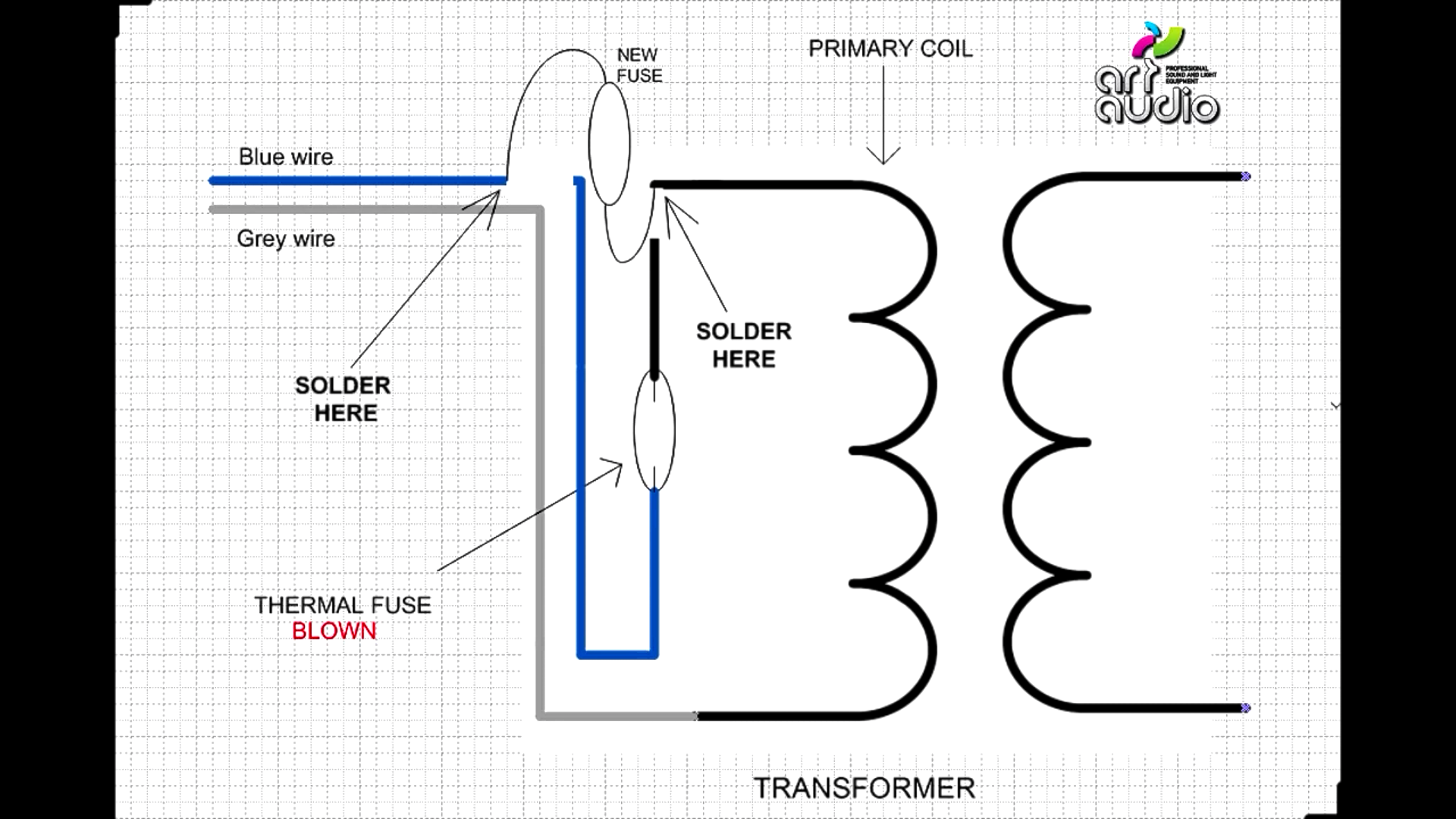

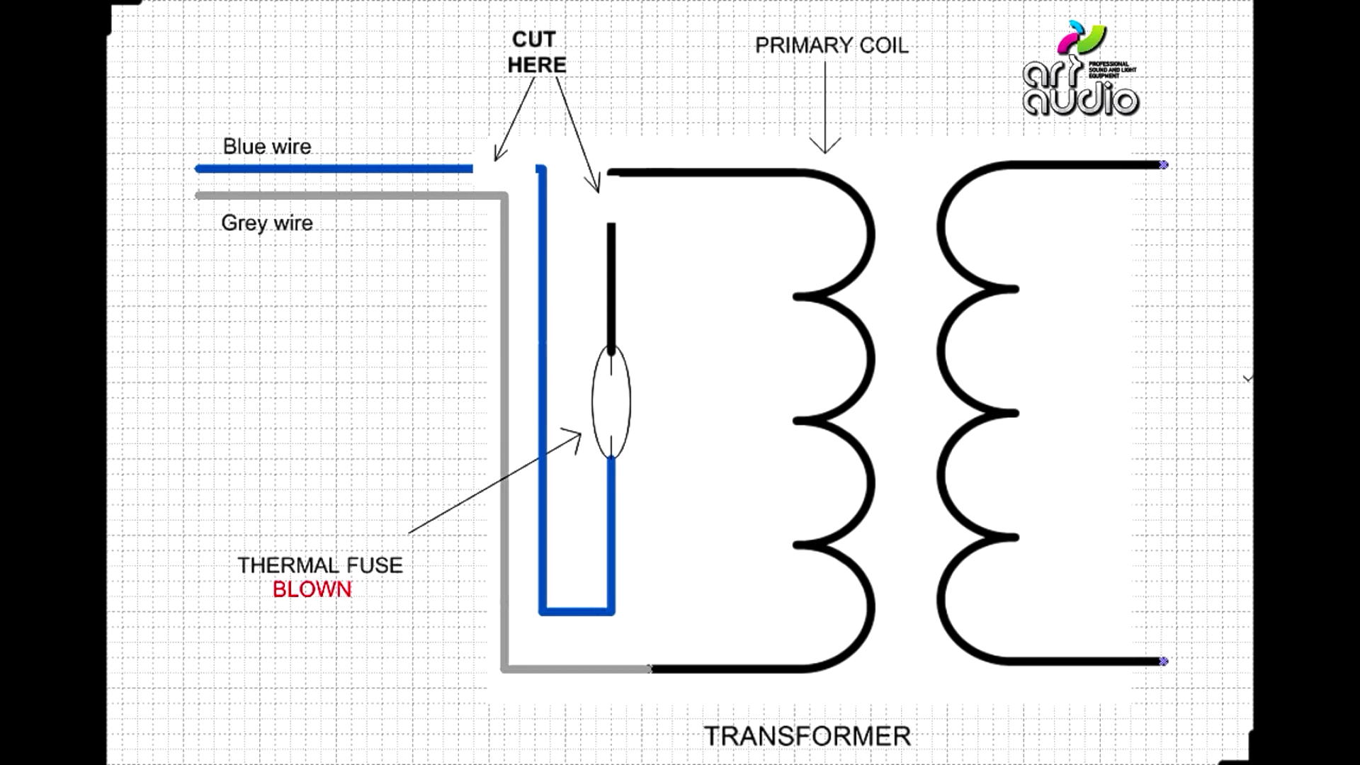

Nu ik zocht op bando trafo kwam ik dit tegen
Zou dit kunnen werken
https://youtu.be/1xIlqe-P1CM
de dikke rode en gele draden zijn primair zo te zien, of rood en zwart daar zitten op de witte plastic rand net als bij de secundaire zijde de draden die uit de wikkeling afkomstig zijn. daar zou je de primaire wel moeten kunnen meten. daar zal een koperen draad met een ijzeren draad verboden zijn, die in de kern naar een thermische beveiliging gaat van 175 graden.
als je de wikkeldraad op kunt halen en ipv die meegewikkelde beveiliging er 1 aan de buitenzijde van 155 graden zet, dan is de trafo weer bruikbaar.
dan moet de koper band van de rode tape af, daar zit nog wat karton onder en dan de wikkelingen, dus erg voorzichtig doen!
Op de tweede foto zie je in het plastic bij de primaire draden rood en zwart drie draden zitten.
Grote kans dat daar de temp. fuse tussen zit.
Meet eens tussen de twee buitenste draden.

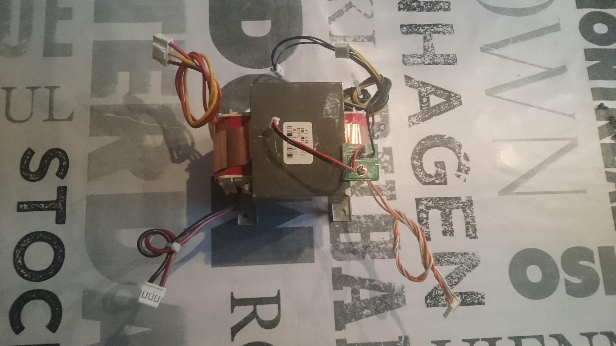

@pa3gws daar zat niks tussen dat is de aansluiting van de 3 draden( rood/geel/rood foto3)
Temperatuur zekering (tz) ook gevonden diep verstopt in de trafo, heb ook de aansluiting buitenom de tz. Nu nog een nieuwe tz erin solderen.

Volgens opdruk is 'ie toch 172 graden?
Ik zou wel de trafo even goed in de gaten houden, die is niet voor niks zo heet geworden. Grote kans dat er nog meer om zeep is...
Klopt op de opdruk staat idd 172 graden
Alleen testman zei als je 155 graden neemt kan je de trafo weer gebruiken
Want ik krijg nooit die nieuwe tz op de plek waar de oude zat
Vandaar misschien ook die 20 graden minder, dan de 172graden die er eigenlijk in hoort
