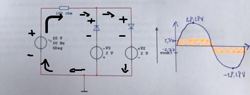

Bij het leren van de theorie voor mij komend examen analoge elektronica kwam ik een afkapschakeling tegen. Bij deze schakeling snap ik echter niet hoe de Uitgangsspanning bekomen werd. Ik heb dit eens ingegeven in multisim om zo de afgekapte spanning te bekomen maar snap niet hoe deze gevormd werd.
Alvast bedankt voor diegene die mij kan helpen!
Prima, je hebt al nagedacht over de piekspanning van de sinus. STEL nu dat op een moment die piekspanning uit de linker spanningsbron komt. Wat doen dan de diodes? Geleiden? Sperren?
En op de andere piek van de sinus?
Ik denk dat het diode symbool een aanvulling nodig heeft. Er diverse soorten en deze gaat blijkbaar pas bij 2.7V geleiden.
edit @rew

De diodes zullen afwisselend geleiden en sperren.
Als de linker diode geleid zal de rechter sperren en omgekeerd.
Ik snap eigenlijk gewoon niet waarom de 20V ingangsspanning de uitgang niet beïnvloed.
De 20V is een wisselspannings-bron, stel dat je deze vervangt door een batterij van 28V met de plus naar boven.
Teken dan eens hoe de stroom gaat lopen, misschien wordt het dan ineens duidelijk.
dan vloeit de stroom als volgt: de linkse diode zal sperren waardoor de volledige spanning over de linkse diode komt te staan, de rechterdiode zal echter geleiden.
Nee, dat is niet zo.

Hoe is het dan? Ik zie het niet echt
De rechter diode is in geleiding, hoeveel spanning staat daar op?
Misschien handig om ook de spanning op diverse punten te gaan bijschrijven. Een paar van die spanningen hangen niet af van wat de sinus op dat moment aan het doen is een aantal wel (... denk denk.... 1 is ook een aantal).

Op 5 juni 2017 13:39:50 schreef Alibaba9000:
0.7V
En met de 2V spanningsbron erbij is dat dus 2,7V

@stijn.
De aangenomen 28V is de piekspanning van de sinus. Die komt te staan over de weerstand van 100 ohm de diode in geleiding en een spanning van 2V. De spanning over de diode stellen we even 0,7V welke spanning staat er dan over de weerstand ?
