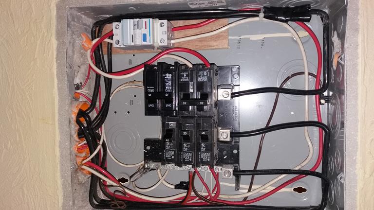

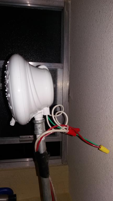

Het is gelukt!!
De installatie in mijn ¨meterkast¨
krijgt natuurlijk geen NEN-schoonheidsprijs maar dat was toch al bekeken met 3 zwarte draden die van straat af binnenkomen.
Ik heb de ALS ertussen geplaatst (na de automaat, ervoor gaat niet) en zowaar heb ik warm wáter
Heb de ALS nog niet kunnen testen, ik weet niet of het zou werken met de T(est) knop op 2 fasen, maar ik heb ook geen 10W 220 volt lampje liggen om de beschreven test-methode uit te proberen.
Ik heb eigenlijk helemaal geen enkel 220V apparaat liggen hierzo, alleen een 220V wafelijzer en nu mijn elektrische douche.
ik neem aan dat de aarding ergens anders naartoe gaat? als die er geen is dan is die aardlek wel nodig..
je hebt de douchekop aangesloten tussen groen en 1x wit zo te zien? terwijl je hier zou denken dat groen aarde is en wit de voeding. heb je dat uitgemeten? of stond het ergens in of op?

Dit is toch hopelijk wel een douchekop met een echt verwarmingselement en niet zo'n plastic bakje met twee dikke pinnen erin die stroom door het water heen stuurt?
De aardaansluiting zit daarbij dan net voor het uitstromende water om het potentiaal te vereffen..
Lange mensen klagen dan vaak over een tintelend gevoel tijdens het douchen......
