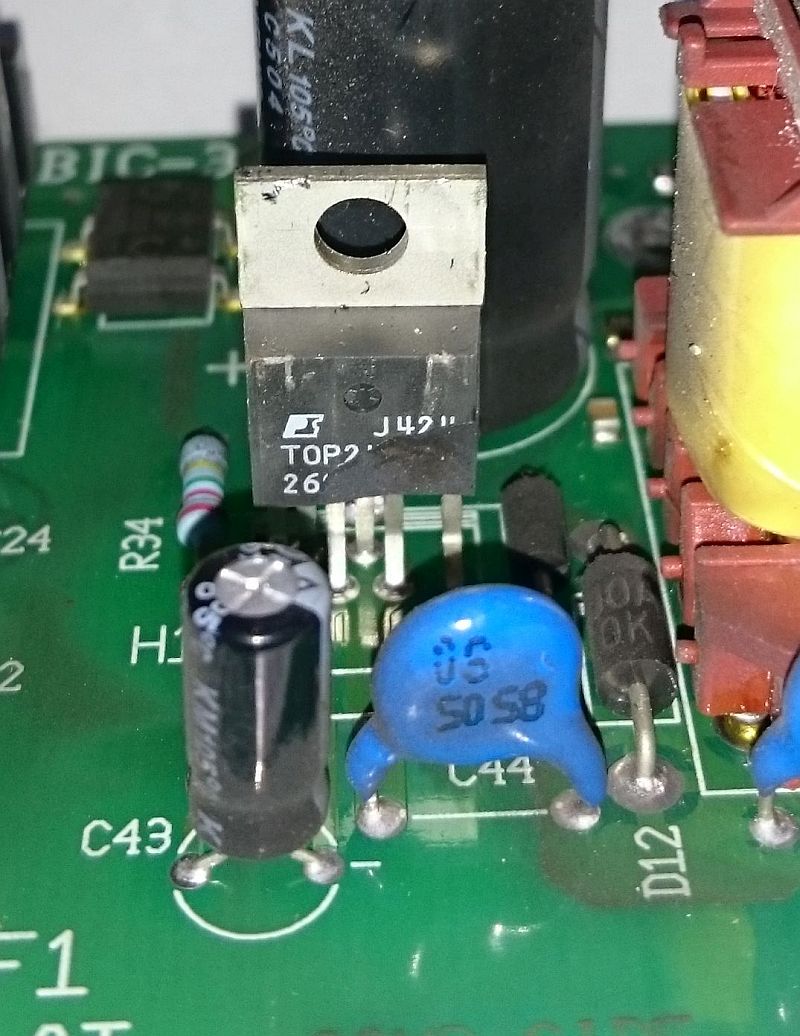

Ik zoek een tip om te achterhalen wat het correcte typenummer is van deze IC:
Aan de hand van het gedeeltelijk leesbare typenummer (het eraf geblazen deel van de behuizing is helaas kwijt) heb ik al wel gevonden dat het wel haast om een Power Integrations TOP24* moet gaan.
Aan de hand van de overige codes die nog leesbaar zijn kom ik er echter niet uit wat het laatste cijfer zou moeten zijn.

De IC zit in de branderautomaat van mijn CV ketel. Mijn vriendin wilde vanmiddag douchen maar het water bleef koud. Bovenstaande trof ik aan in het stookhok...
Het betreft een Remeha Avanta uit 2008. Het typenummer van deze module is BIC-320. Deze is ondertussen opgevolgd door de BIC-321. Gelukkig nog te koop maar kost ruim €200,- Op een 8 jaar oude ketel die nieuw ca 800 gekost heeft vind ik dat niet echt een verantwoorde investering meer. De buffer elko die erachter staat op de foto is een CapXon en staat ook al een beetje bol, deze gaat er sowieso mee uit.
Het lijkt haast wel of er sprake is van 'tracking'. Ik zie in ieder geval een licht spoortje dat op de PCB gevormd lijkt te zijn. De omgeving van de hoogspannings componenten is ook een beetje aangeladen met zwart stof. Aan de andere kant lijkt me niet dat deze storing daardoor veroorzaakt is want het spoortje ligt tussen de 0 en een pin die via 2,2M aan de gelijkgerichte plus ligt.

Als je een "zwaardere" TopSwitch in de schakeling zet dan waarvoor die ontworpen was, loop je de kans dat de trafo/spoel in verzadiging gaat door de hogere stroombegrenzing in het IC.

Bij zoiets zou ik standaard ook vervangen: alle elkos, alle optocouplers en alle relais. Dat ding is namelijk niet zomaar kapot gegaan.
Omdat ie vaker genoemd wordt zal ik ook de optocoupler die de control pin aanstuurt vervangen. Gelukkig al ontdekt welk type dat is (Fairchild FOD817ASD)
Dank aan 66kV voor het vermelden van het type in zijn exemplaar! Ik had ondertussen een TOP249Y besteld, is maar 1 maatje zwaarder dus verwacht dat dit wel goed gaat.
De buffer elko staat ietsjes bol dus daar komt een rubycon 105 graden vervanger voor in de plaats. De andere elko's tonen geen spoor van veroudering maar als ik vervangers heb liggen gaan die er ook in.
Hopelijk kan ik maandag avond melding maken van witte rook uit het schoorsteentje
Ik zou uitkijken met die te zware TOP. Zoals Bert_camper zegt kan dat fout gaan. Aan de andere kant: 247 zal ook al een relatief zware zijn, dus misschien zit het dicht genoeg bij elkaar.
En dat elco's niet stuk kunnen zijn als ze niet bol staan is een hardnekkig misverstand. Gewoon allemaal vervangen, op eventueel de netafvlakelco na anders loop je al op een tweede manier een kans dat het meteen weer misgaat.

De stroombegrenzing voor TOP247 is 3,6A, voor de TOP249 5,4A. Meestal is de marge op de verzadiging Bsat van de trafo kleiner. Ik zou er gewoon een TOP247 in zetten en geen onnodig risico lopen.
Hmm, OK. Dit roept bij mij wel 2 vragen op:
- waarom zou bij gelijke omstandigheden de stroom door de trafo groter worden dan bij gebruik van een TOP247? De weerstand in doorlaat (RDSon) van beide IC's is heel vergelijkbaar. Is de interne stroombegrenzing niet een veiligheids feature die in een correct ontworpen circuit niet aangesproken hoort te worden? (vergelijkbaar met de temperatuur cutout)
- als de trafo in verzadiging gaat, zal de stroom sterk toenemen. Wat is dan het eerstvolgende onderdeel wat faalt? de IC zelf?

Bij opstarten, netonderbrekingen, secundaire blikseminslag enz. zal de stroombegrenzing aanspreken. Als de trafo dan in verzadiging gaat, daalt de zelfinductie flink. Het is twijfelachtig of de TOPswitch onder die condities nog in leven blijft. De ontwerper van de voeding zal daar geen rekening mee hebben gehouden.
NB: De piekstroom wordt niet bepaald of begrensd door de RDSon.

Dan is er mogelijk een overspanningsconditie op het net geweest, of de elco was er niet geschikt voor (te lage werkspanning, te lage toegestane rimpel of te kort leven bij de betreffende bedrijfstemperatuur). Zeker als de elco ongeschikt gekozen was, moet je niet vertrouwen op de kundigheid van de ontwerpers en inkopers wat betreft de secundaire elco's en eventueel (dimensionering van) andere onderdelen.
Duidelijk te zien aan de print was de ophoping van statisch stof en sporen van warmteontwikkeling rondom de TOP24* IC. Zoiets heeft ook gewoon een levensduur, dus het zou me niks verbazen dat het weer jaren werkt als ik alleen die IC vervang. De rest is dus naar mijn idee al 'voor de zekerheid'.
Stof kan geen kwaad, warmte in principe ook niet - maar juist die warmte is een goede reden om aan te nemen dat ALLE elco's defect zijn. Dat zijn de onderdelen die bij toename van warmte de grootste toename van slijtage kennen, namelijk een halvering van de levensduur voor elke 10 graden.

Ik ga het er op wagen met de top249. Heb hem nu toch al besteld, retourneren kost meer dan ie waard is en als ie volgens de voorspellingen snel stuk gaat heb ik de andere dag een top247 in huis.
Moet er wel bij zeggen dat de top247 alleen 100% zeker in de bic321 zit, en zelf heb ik de voorloper nog, nl. de bic320... Dus dat iedereen nu meteen aanneemt dat de top247 de enige juiste kan zijn volg ik niet helemaal.
Ik zal dit keer wel een beetje thermische pasta tussen de IC en koelrib doen.. Dat zat er oorspronkelijk niet! En dat scheelt in thermisch zwaar belaste systemen echt veel.
Het is ook niet 100% zeker dat er een TOP247 in zit, maar vaak wordt er tussen generaties van ontwerpen niet echt heel veel aangepast. De gedeeltes die goed werken worden dan gewoon overgenomen. Je kunt net de pech hebben dat ze niet helemaal tevreden waren met de voeding, en dan kan er dus een andere TOP ingezeten hebben.

Ik heb ondertussen aan de hand van de datasheet bepaald dat je de TOP249 met een externe weerstand tussen source en pin X kunt "terugregelen".
Pagina 40 van de datasheet.
Als ik voor deze weerstand 12kohm neem wordt de stroombegrenzing ingesteld op ca 70% van de max van de TOP249, en dat komt dan mooi overeen met de standaard instelling van de TOP247.
Aangezien het een niet vibratiegevoelige toepassing is kan ik de weerstand gewoon tussen het pootje van de IC en de pcb maken.
