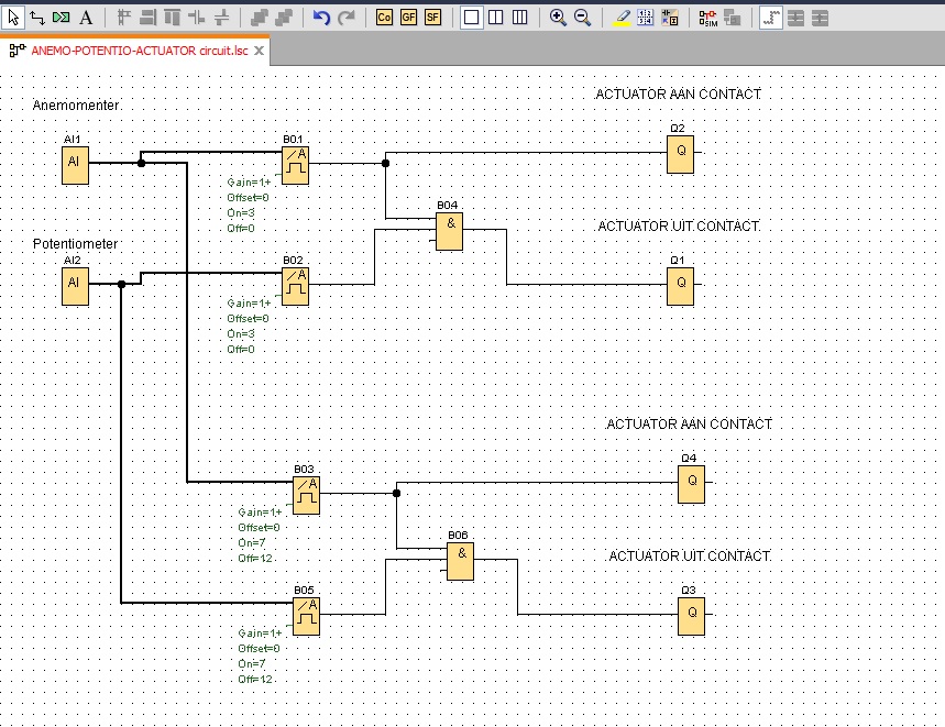

Hey,
Ja tuurlijk, ik heb nu het volgende(zie foto).
Echter weet ik niet of dit een betrouwbare uitgangspositie is.
En denk ik dat het wat eenvoudiger kan.
Ik krijg de voorwaarden niet echt top ingesteld, als ik ze instel zoals ik dat graag had gehad dan gaat het circuit flikkeren (aan uit).

Ik heb een aanzetje gemaakt voor je.
Nog lang niet klaar, maar voor 1 windsnelheid een beetje om te beginnen.
En, het is al opgemerkt, beter zou een windsnelheidsmeter met een 0-10 Volt signaal te gebruiken. De LOGO werkt van 0-10Volt.
Maar als je niet al te nauwkeurig wilt werken dan gaat het zo ook prima.
Denk er aan een hysteresis en een tijdvertraging in te geven anders staat je schuif maar heen en weer te pendelen bij elke windvlaag.
Je potmeter op je schuif moet je natuurlijk omzetten naar een 0-10 Volt signaal, maar dat lukt al met een simpel weerstandje.

@toeternietoe,
Jouw schakeling werkt als de actuator maar één richting uit hoeft.
Maar hij zal ook moeten weten wanneer hij achteruit moet draaien.
Ik zoek dus een schakeling die:
Ingang signaal van anemometer kan omzetten in een schakeling die weet waar de actuator zich bevind (dmv potentiometer) en vervolgens op basis van voorwaarden automatisch vooruit en achteruit kan positioneren.
De eerste situatie was voor mij nog te beredeneren maar met de relaties die nodig zijn om de actuator vooruit en achteruit te laten gaan wordt het mij wat te complex.

Zojuist nogmaals een poging gewaagd om het schema aan te passen.
Nu heb ik er een 2de schakeling aan toegevoegd die de 2de range aan windsnelheden voor zijn rekening neemt.
Echter ik loop nog tegen 2 probleempjes op:
1: De eerste schakeling van Toeternietoe (die een kratje bier heeft gewonnen) werkt nu perfect, maar zodra ik de 2de schakeling (exact het zelfde) eraan toevoeg wordt de 2de schakeling geactiveerd op het moment dat dit niet moet.
Dit heeft te maken met de grenswaarde die voor schakeling 1 -> 100 is en voor 2 van 200. Doordat hier een overlapping inzit (van 100 tem 200) wordt telkens één schakeling onnodig geactiveerd, weet iemand hoe je hier een voorwaarde op kunt zetten zodat dit niet gebeurt?
Zie mijn versie waarbij ik hiervoor een EN poort gebruik, dit werkt maar alleen voor Cilinder In kant.
2: Het 2de is dat ik door het toevoegen van schakeling 2 (en daarna 3) steeds meer output contacten overhoud die het zelfde moeten doen, namelijk cilinder IN of cilinder UIT, de vraag: hoe kan ik deze koppelen naar één contact zoals me dit met de EN poort voor Cilinder IN is gelukt?

Voor ik naar je 2e programma kijkt krijg je eerst een uitleg over mijn 1e programma:
A: Je moet altijd beginnen met de juiste LOGO versie. Mijn programma is gemaakt voor een 0BA6 versie. De nieuwste versie is 0BA8. Door de juiste versie te kiezen maak je optimaal gebruik van de mogelijkheden en voorkom je teleurstellingen. Een progamma voor een 0BA8 kan niet altijd in een 0BA6.
Je hebt nog niet aangegeven welke LOGO versie je gebruikt.
B: Als je analoge ingangen gebruikt dan moet je jezelf aanleren dat je aan een analoge ingang altijd een analoge versteker plaatst. Dan ben je flexibeler in je programma. In de analoge versterker zet je de instellingen in afhankelijk van je sensor. Dan heb je in je programma maar 1 plaats waar je sensor ingesteld wordt, handig bij veranderingen. En je kunt de aangepaste waarde (bij jou bv de windsnelheid) gebruiken om op je display weer te geven. In alle nageschakelde analoge blokken laat je in de blokeigenschappen de waarde voor gain en offset (of min en max bereik) op de standaard waarden staan
C: LOGO werkt analoog intern met 0-1000, En de LOGO kan niet altijd met negatieve waarden werken, dat is afhankelijk van de toegepaste blokken. Of het gaat zul je moeten proberen. LOGO kan niet met breuken werken, of getallen achter de komma.
D: Nu mijn programma>
Windsnelheid. Instelling van de Analoge versterker:
Minimaal 0 maar maximaal moet je 5x de maximale windsnelheid invoeren, je windsensor geeft max 2 Volt, terwijl je LOGO met 10 Volt rekening houd. En 10 is nu eenmaal 5x 2.
Probeer je bereik en beetje af te stellen op de 0-1000 (zie Punt C)
als je max insteld op 10 dan krijg je sprongen 2-3 4, maar als je het maximum insteld op 100 dan krijg je al veel meer tussenstapjes. Stel dan het aantal cijfers achter de komma (in je blokeigenschappen) in op 1
Na de analoge versterker plaats je een analoge Tresholt. (Block B003) dit blok schakelt in en uit bij een bepaalde analoge waarde, bij jou de wind.
In Block B004 heb ik een paar waarden ingezet. Die gebruik ik als setpoin, of gewenste waarde. Nu gebruik ik 0 en 100. Dit zijn de waarden waarop de actuator moet gaan staan bij weinig wind en bij windstap 1
Afhankelijk van 2 ingangen op B003 (S1 en S2) kun je een waarde in B003 naar de analoge uitgang sturen.
Dit uitgangssignaal moet je vergelijken met de stand van de actuator.
Dat kan met een Analoge comparator. Deze vergelijkt 2 analoge signalen en stuurt de uitgang (digitaal) aan als de ene waarde hoger is als de andere waarde.
Als je actuator niet ver genoeg is dan gaat dit in B005 en deze zal een uitgang (digitaal) aansturen zodat de actuator verder open gaat lopen, Totdat de waarden gelijk zijn, dan valt B005 uit en wordt uitgang Q1 weer 0.
Omdat je LOGO! niet andersom kan werken (negatief) gebruik je eenzelfde analoge comparator als B005 nog een keer, nu als B006, Daar zijn de 2 analoge ingangen omgekeerd aangesloten, en werkt dus precies andersom.
Dat is alles.
Wil je een 2e windwaarde er bij maken, dan kan dat eenvoudig.
In B004 kun je 4 waarden kwijt, daar zijn er nu 2 van gebruikt en kun je eenvoudig er bij maken.
Maar als je er nog meer waarden bij wilt maken, een 3e gaat met wat AND en/of OR poortjes ob de S1 en S2 ingang van B003 goed aan te sturen.
Nog meer schakelpunten gaat ook (al wil je er 20)
Dan moet je een Block als B003 vaker gebruiken en met AN en OR de juiste aansturen
En dan moet je van REFERENCE gebruik maken. De waarde van een bock ergens anders toepassen.
Probeer maar eens.
Maar het kratje is wel verdiend denk ik...

Je naam van je 2e programma is fout. Er staan 2 .. in, dan mag niet van meneer Microsoft.
Je 2e programma heb je veel te ingewikkeld gemaakt.
Kijk naar mijn bovenstaande verhaal.
Na een anaolge ingang een analoge versterker en uit deze analoge versterker de sensorwaarde verder verwerken.
Achter elke analoge ingang komt dus maar 1 analoge versterker, en het signaal dat daar uit komt kun je meerdere malen gebruiken.
Q3 en Q4 moet je natuurlijk nooit gebruiken, dat zou rechtstreeks kunnen.
En je moet blokkeren.
Als je 2e windsnelheid aktief is dan mag de 1e niets meer doen.
De Timers in je uitgang gebruik je ook dubbel, dat kan makkelijker.

In de bijlage een programmaatje voor 2 windsnelheden.
Alleen Blok B008 is er bij gekomen en in B004 is er een instelling bij gekomen.
Alleen voor een 3e windsnelheid wordt het iets moeilijker.

Deze werkt ook. De anemometer meet een waarde en set 1 van de twee relais net zo lang tot dat de potmeter waarde het zelfde is. werkt beide kanten op:)
