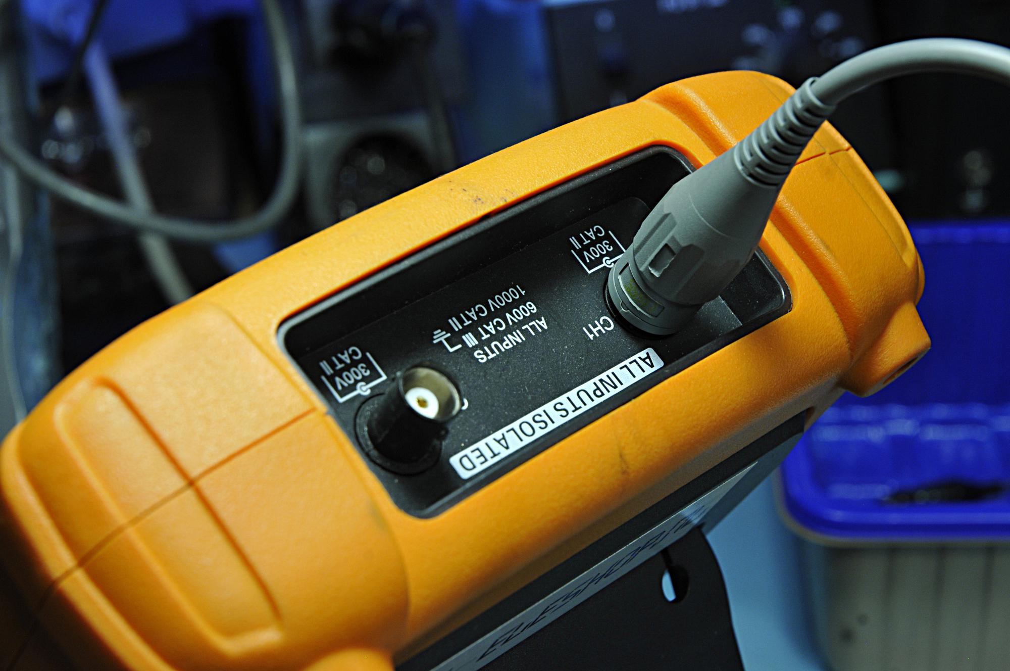

Het scoopdeel werkt boven verwachting. Hij triggert echt bizar goed. De kanalen zijn geïsoleerd tov elkaar. De probes idem en de bnc's op de scoop zelf hebben kunststof hulzen. Heel mooi is dat de aardring net boven de probepunt, onder een verende huls zit. Verder weinig op aan te merken. Het werkt gewoon prima.

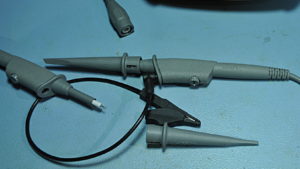

De twee 250MHz geisoleerde 10x probes zijn van multi-contact Voelen heel degelijk aan.
De DMM probes hebben siliconen draad. Niks mis mee. Lage weerstand en scherp. Ik denk koper als basis want de punten zijn wat buigzaam.Er zitten krokodilklemmen bij, ik heb zo'n zelfde setje van Fluke en de Siglents doen daar niet voor onder. Hij komt met PC software, een behoorlijk manual, USB kabel en lader. De accu is 5000mAh. Het deksel zit, net als de hele achterkant met schroeven in metalen inserts vast.
