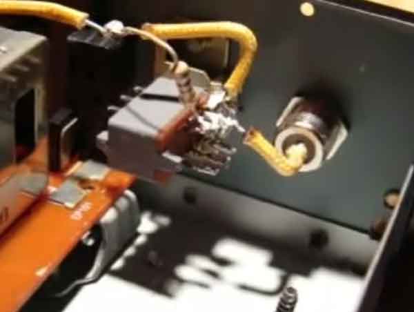

Dit is de bedoeling? https://www.youtube.com/watch?v=YOTvlrtFNVI
Als je wilt DX'n mss ook de antenne aanpassen.
(Ik weet natuurlijk niet of DX'n de bedoeling is.)
Hieronder\F connector of BNC of 9 mm CAI radioplug,dat maakt niet uit.

ik heb het filmpje bekeken en de aanpassing naar de Fconnector neem ik nog even mee.

De veronderstelde winst van die F-connector gaat wel verloren in de knoeiboel die erachter zit en het ontbreken van een deugdelijke HF(!) massaverbinding met de tuner...
Dat zet ook direct vraagtekens bij de andere "verbeteringen" die zijn aangebracht.
Snapshot uit https://www.youtube.com/watch?v=YOTvlrtFNVI
Op 5 augustus 2017 11:11:06 schreef evdweele:
De veronderstelde winst van die F-connector gaat wel verloren in de knoeiboel die erachter zit en het ontbreken van een deugdelijke massaverbinding met de tuner...
Ik dacht ook gelijk wat een loodgieter soldeerwerk, en filters in voetjes is misschien leuk als test maar daarna toch maar netjes direct op de print solderen
