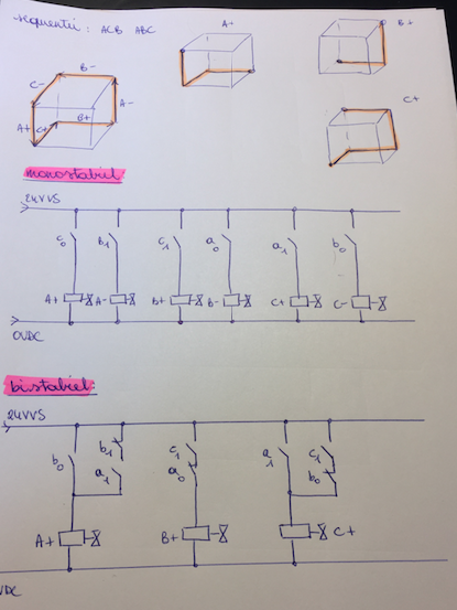

Mijn tweede topic, dit gaat over iets anders dus ik wou dit graag gescheiden houden. Aangezien ik niks over de methode kan vinden op het internet. Heeft hier iemand ervaring met de 3D methode voor het ontwerpen van een logische sturing? (pneumatische ventielen)
3D methode: aan de hand van een kubus een logische sturing ontwerpen. 3 bewegingen (3 pneumatische cilinders), elke positie van een cilinder wordt dan weergegeven door een vlak.
Het is me soms nog onduidelijk, hoe en waarom men bepaalde zaken doet. Maar ik wou eerst eens horen of iemand hier, er ervaring mee heeft, volgens mij is de methode niet zo bekend.
Alvast bedankt!

Hier een voorbeeld. De sequentie ABC ABC met bistabiele ventielen. De bewegingen kan je op de kubus volgen. Toch vind ik dit erg verwarrend.
Bij A+ zeggen we dat de cilinder C0 "home" moet zijn. Maar je zou hier even goed kunnen zeggen dat B0 en C0 actief moeten zijn opdat A+ spanning krijgt. Waarom moet enkel C0? Omdat dit waarschijnlijk hetzelfde resultaat geeft?
Maar waarom doen we dan niet hetzelfde bij B+. Ik zou denken dat de voorwaarde voldoende is dat A1 (= cilinder A "niet home") actief is. En dat C0 overbodig is. Dit omdat we met bistabiele ventielen werken.
Kan iemand mij hier bij helpen. Ik vind dit heel erg verwarrend.

Je moet niet meer voorwaarden koppelen aan de stand van een ventiel dan nodig.
Sequencieel wil zeggen dat de volgende stand afhankelijk is van de vorige.
Als je A+ wilt bedienen moet enkel C- goed staan.
B + - zijn voor A+ niet van belang omdat C- zegt dat de anderen goed staan.

Dat is inderdaad ook de redenering die ik zou volgen. Maar medestudenten losten dit toch op met meerdere voorwaarden. Wanneer je dus de 3D methode (kubus) tekent zie je ook dat een lijn 2 voorwaarden omvat.
In de bijlage een nieuwe sequentie: ACB ABC
Bij de monostabiele cilinders heb ik nu telkens 1 voorwaarde gebruikt. Toch kan je zien dat om een lijn in de kubus te bekomen (ribbe), 2 voorwaarden nodig zijn namelijk 2 vlakken die snijden. Maar als ik logisch zou redeneren is het inderdaad zo dat indien je telkens 1 voorwaarde gebruikt alles ook wel werkt... Hierin ben ik dus wat verward, wat is nu juist? Zijn er misschien extra voorwaarden nodig voor de veiligheid?
De monostabiele cilinder oplossing zou wel juist moeten zijn. Indien iemand dit eens kan nakijken dat zou aardig zijn. Let wel dat voor sommige contacten (voorwaarden) een alternatief bestaat. a1 zou bijvoorbeeld ook c1 kunnen zijn. (aangezien deze ribbe zowel in het vlak a1 als c1 ligt is er een keuze).
Alvast heel erg bedankt voor jullie moeite en hulp!!

Is de oplossing niet juist? De schakelaars a1,a0,... zijn namelijk de voorwaarden voor het activeren van de cilinders.

Klopt, normaal werken we altijd sequentieel met een PLC. Toch moeten we voor het examen ook makkelijke opdrachten met deze methode kunnen oplossen. Ik ben ook geen fan van combinatorische oplossingen aangezien dit dikwijls verwarrend kan werken en maak je makkelijk fouten.

Heb je geen fout gemaakt in de bistabiele versie? want je hebt immers geen A0, B0..., wel /A (A invers) /B (B invers)
Je mag dus waarschijnlijk A0 niet gebruiken maar wel een NC 'contact' van A+.

Per pneumatische cilinder heb je 2 magnetische reedcontacten.
a0=cilinder home
a1=cilinder niet home
/a0./a1 = cilinder niet home en niet, niet home.
Dus deze voorwaardes mag ik wel gebruiken of bedoel je iets anders?

Dan is de vraag, welke contacten, NC of NO?
edit: ik veronderstel aan de monostabiele versie dat het NO contacten zijn maar dan kun je geen A0 NC en B0 NC tekenen zoals in het onderste schema.

Bedankt voor de informatie. Tevens is het voor mij momenteel minder belangrijk welke component er gebruikt wordt maar is het meer een oefening op logisch denken. Is mijn oplossing volgens jou juist?

Op 29 augustus 2017 23:34:49 schreef Engineer_EE: Is mijn oplossing volgens jou juist?
Niet naar gekeken, het enige dat ik direct zie is dat je bistabiel en monostabiel door elkaar gehaspelt hebt en dat je je verbreek contacten horizontaal gespiegeld het (contactbeweging bij inschakelen altijd van links naar rechts).

Theoretisch is het juist als dat je vraag was.
Die tekeningen daarboven, daar geraak ik niet aan uit, behalve de meest linkse die een totaal beeld weergeeft.
Op 30 augustus 2017 09:29:03 schreef MGP:
Theoretisch is het juist als dat je vraag was.Die tekeningen daarboven, daar geraak ik niet aan uit, behalve de meest linkse die een totaal beeld weergeeft.
Dankuwel, dus volgens u is het elektrisch schema juist?
