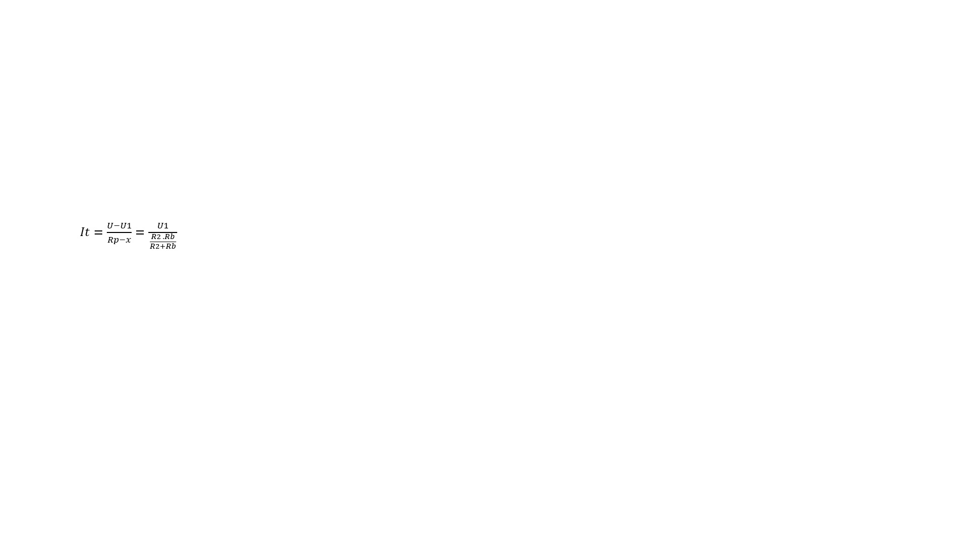

De prof heeft ook deze formule gegeven:
Rp-x is dus gelijk aan R1. Maar om hiermee te gaan rekenen gaat dit toch m'n petje te boven maar ik geef niet op.

Maar alles goed en wel, het komt er gewoon op neer dat je de eenvoudige vergelijking niet op eigen initiatief weet op te lossen. In symbolen geschreven
(U - U1)/(Rp - R2) = U1*(1/R2 + 1/Rb). Alleen R2 is onbekend. Om R2 op te lossen werk je de vergelijking om tot een vierkantsvergelijking in R2.

In de startpost kom je uit op twee uitdrukkingen voor It, die dus gelijk aan elkaar moeten zijn. Je kunt dus schrijven:
     q       r
p + --- = -------
     x     s - x
waarin x de gezochte R2 is; verder p=100/5600, q=100, r=120 en s=4700.
Vermenigvuldig nu eens links en rechts met x:
            r·x
p·x + q = -------
           s - x
Daarna vermenigvuldig je links en rechts met (s - x):
(s - x)·(p·x + q) = r·x
Reken nu het linkerdeel uit (gewoon term voor term vermenigvuldigen):
     2
- p·x  + x·(p·s - q) + q·s = r·x
en trek tenslotte nog links en rechts de term r·x af (de factor voor x wordt dus met r verminderd):
     2
- p·x  + x·(p·s - q - r) + q·s = 0
Nu heb je een eenvoudige kwadratische vergelijking, die je verder kunt uitwerken, of met brute kracht kunt oplossen met de 'abc'-formule.
Beste Frederick,
Hartelijke dank voor deze mooie beschrijving. Ik heb ze eens uitgewerkt en heb voor x (dus R2) de oplossingen -7951,026443 en 331,0264428 gevonden.
Wanneer ik deze in de oorspronkelijke vergelijking steek, is het linker en rechterlid niet gelijk aan elkaar. Ook wanneer ik de oplossing van de prof (dus voor R2 2,58E3) invoer klopt het niet.
De oorspronkelijke vergelijking was:
I_t = \frac{U1}{R_b}+\frac{U1}{R_2}=\frac{U-U_1}{R_p-R_2}
Toen ik daar R2 invulde klopte dit niet. Ook wanneer ik 2,58E3 voor R2 nam klopt dit niet. Wat zou er fout kunnen zijn want de uitwerking en de opstelling van de vergelijkingen zijn juist.

Doordat je gevonden oplossingen in tussenresultaten kan invullen, kan je bekijken waar het mis is gegaan.

Wat de formules betreft, geloof ik toch dat ze juist zijn. In iedere regel levert 2580 ohm een gelijkheid op.
Heb je de juiste waarden voor p, q, r, s ingevuld?
Voorbeeld laatste regel:
− p·x2 + x·(p·s − q − r) + q·s = 0
−100/5600 * 2580.3132 + 2580.313(−100/5600 * 4700 − 100 − 120) + 100*4700 = 0
−118893.127 + −351106.873 + 470000 = 0
