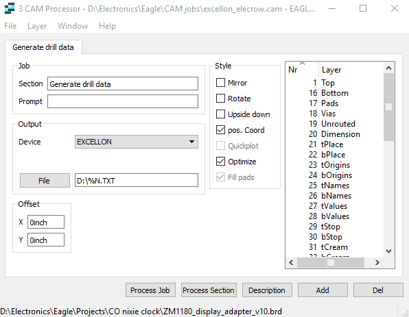

Het scherm dat je laat zien, ken ik niet. In Eagle (v 6.4) kunnen alleen een paar parameters veranderd worden voor een "gat". De link geeft een verwijzing naar het zichtbaar maken van een layer. Desondanks bedankt voor je info.

Ik heb het probleem opgelost. In het verleden had ik CAM-files gevonden op CO, specifiek voor Elecrow. Daarmee worden andere files aangemaakt, als de standaard cam-files die ik gebruikte.
Normaal kreeg ik files met .cmp, .drd, .dri, .gpi, .plc, .sol, .stc en .sts.
Met de Elecrow-cam kreeg ik .dri, .GBL, .GBO, .GBS, .GKO, .gpi, .GPM, .GTL, .GTO, .GTS en .TXT eruit.
Vervolgens ben ik gaan bestuderen hoe de files in elkaar steken. Elecrow geeft daar zelf ook info over, alleen een paar extenties waren mij nog onbekend. Ik heb daarom even lopen speuren op internet. Leverde me de juiste info op. Goed, waar gaat het om ?
- projectnaam.dri
In dit bestand kun je zien dat elk gatgrootte wordt gecodeerd als referentie (T01, T02, etc).
Bij elke code staat de boor-diameter vermeld en het aantal te boren gaten op die diameter.
Dat was al een mooie hint voor me.
Onderaan de file staat : "plotfiles:" en dan een verwijzing naar een "filenaam.TXT"
- projectnaam.TXT
In deze file staat het nodige over het boren. In de "header" staat info over de gehanteerde maat-eenheid en de boortjes zelf. Deze header wordt afgebakend met "%"-tekens.
Waar M48 op slaat, geen idee. M72 blijkt te verwijzen naar inches, M71 naar mm of metriek stelsel.
Na de header wordt per boor de locaties opgegeven. Dus T01, en dan de volgende regels de X/Y-coordinaten.
Omdat ik wist om welke boor-diameters het ging, en het aantal (ja, ik heb ze uit voorzorg nageteld), werd me duidelijk wat ik moest veranderen.
De stappen :
  1. Aangepaste .dri-file.
    In dit bestand heb ik bij "plotfiles:" een extra bestandsnaam toegevoegd, namelijk "projectnaam-NPTH.TXT"
  2. Kopie .TXT
    Ik heb een kopie van de "projectnaam.TXT" naar "projectnaam-NPTH.TXT" gemaakt.
  3. Verwijder NPTH-gaten uit "projectnaam.TXT"
    Alle gegevens naar gaten die niet doorgemetaliseerd moeten worden, heb ik verwijderd. Dus verwijderd in de header , zoals "T0xC0.0276", maar ook de boorcode "T0x" verderop in het bestand, samen met alle X/Y-coordinaten.
  4. Bewaar NPTH-gaten in "projectnaam-NPTH.TXT"
    Hier verwijderde ik alle gegevens van door te metaliseren gaten, incl. boorcode en X/Y-coordinaten. Kortom, alleen de gegevens voor NPTH-gaten stonden alleen nog in dit bestand.
OPM : misschien dat je het beste stap 1) als laatste kunt uitvoeren.

Ik gebruik nog Eagle 5.11 en heb voor de plated holes alleen laag 44 aan staan, en voor de non-plated alleen laag 45. Gaat goed, al miept Eagle er wel elke keer over...
Uittreksel uit de .cam file:
code:
[Sec_3]
Name[en]="plated holes"
Name[nl]="plated holes"
Prompt[en]=""
Prompt[nl]=""
Device="EXCELLON"
Wheel=""
Rack=""
Scale=1
Output="%P/CAM/%N.pth%I{.info}"
Flags="0 0 0 1 0 1 1"
Emulate="0 0 0"
Offset="0.0mil 0.0mil"
Sheet=1
Tolerance="0 0 0 0 0 0"
Pen="0.0mil 0"
Page="12000.0mil 8000.0mil"
Layers=" 20 44"
Colors=" 1 2 1 2 1 2 1 2 1 2 1 2 1 2 1 2 6 6 4 8 8 8 8 8 8 8 8 8 8 8 8 8 4 4 1 1 1 1 3 3 1 2 6 8 8 5 8 8 8 1 1 1 1 1 1 1 1 1 1 1 1 1 1 1 1 1 1 1 1 1 1 1 1 1 1 1 1 1 1 1 1 1 1 1 1 1 1 1 1 1 4 2 4 3 6 6 1 1 1 1 1 1 1 1 1 1 1 1 1 1 1 1 1 1 1 1 1 1 1 1 1 1 1 1 1 1 1 1 1 1 1 1 1 1 1 1 1 1 1 1 1 1 1 1 1 1 1 1 1 1 1 1 1 1 1 1 1 1 1 1 1 1 1 1 1 1 1 1 1 1 1 1 1 1 1 1 1 1 1 1 1 1 1 1 1 1 1 1 1 1 1 1 1 1 1 1 1 1 1 1 1 1 1 1 1 1 1 1 1 1 1 1 1 1 1 1 1 1 1 1 1 1 1 1 1 1 1 1 1 1 1 1 1 1 1 1 1 1 1 1 1 1 1 1 1 1 1 1 1 1 1 1 1 1 0"

Op 14 september 2017 23:59:33 schreef oxurane:
Of datgene wat KIF voorstelde (al begreep ik niet wat hij precies bedoelde).
Zeg dat dat gewoon, dan maak ik even een voorbeeldje:
http://www.kleinisfijn.nl/co/uploads/eagle_cam.gif
Eerst een excellon CAM job openen en een tabblad toevoegen. Drills uit de ene halen en Holes uit de andere. Hernamen en processen. CAM job opslaan als je er ook later gebruik van wilt maken.
Even over het originele probleem....
Volgens mij willen ze eigenlijk liever niet boren door kopervlakjes. Of dat iets met het bot worden van de boor te maken heeft o.i.d. weet ik niet.
Vandaar dat je eigenlijk de designrule krijgt dat sporen minimaal 10mil van de rand van het bord verwijderd moeten zijn. Wat jij wil voldoet niet aan de designrules en als ze het toch voor je maken, dan heb je mazzel en zijn ze erg aardig voor je!
Kruimel
Op 15 september 2017 19:03:32 schreef klein is fijn:
[...]Zeg dat dat gewoon, dan maak ik even een voorbeeldje:
Kudo's voor dat antwoord, duidelijker dan dit wordt het niet. :)

Sorry, mijn fout, dat ik het niet eerder op een duidelijke manier had aangegeven. Het filmpje is bijzonder duidelijk en helder. Niets aan onduidelijkheid : zien is doen.
Ikzelf had inmiddels ook geknoeid met layers 44 en 45, maar liep tegen foutmeldingen aan, al begrijp ik nu dat het waarschuwingsberichten zijn die je ook mag negeren. Zowel FatBeard (via zijn beschrijving) en KIF (via het filmpje) maken veel duidelijk.
