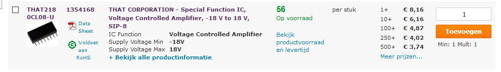

Ik zoek eigenlijk een oplossing om van mijn MCU, volume te adjusten.
Tot zo ver ben ik gekomen. Dit schema is echter mono en ik kan geen autorouter bedienen. Verder weet ik niet of dit schema de volume omhoog krikt, dus misschien nog een transistor based op-amp erachter. + MCU, kortom dit board word te groot. Tevens is de THAT2180 te duur!
Weet iemand misschien een kleinere/goedkopere oplossing te vinden op het internet?
Verder is er iemand aanwezig om snel te kunnen concluderen of deze combinatie IC's werken gaat?
Met vriendelijke groet, Wouter van Wegen
De VCA's van That zijn wel erg goed, maar om de specs waar te maken blijkt best wat gedoe. Gezien wat het is en hoe het gemaakt wordt vind ik de prijs erg meevallen.
De gain bij 0V in is met de weerstanden vrij te kiezen, het is een stroom-in - stroom uit device. Zie de uitstekende manual.
Goedkope, nu goed verkrijgbare analoge oplossingen met meer vervorming zijn iets met een FET of een vactrol (LDR / led combinatie), of allicht een al dan niet speciaal voor audio bedoelde digipot met taper-weerstanden / in een actieve volumeregelaar, maar let dan op het cm bereik. Je kunt ook kijken of er nog ergens een CA3080 te vinden is, of zelfs een hele LM1036.
Als het om een speakertje gaat is de TDA7052A lekker praktisch, die heeft log dc volume.

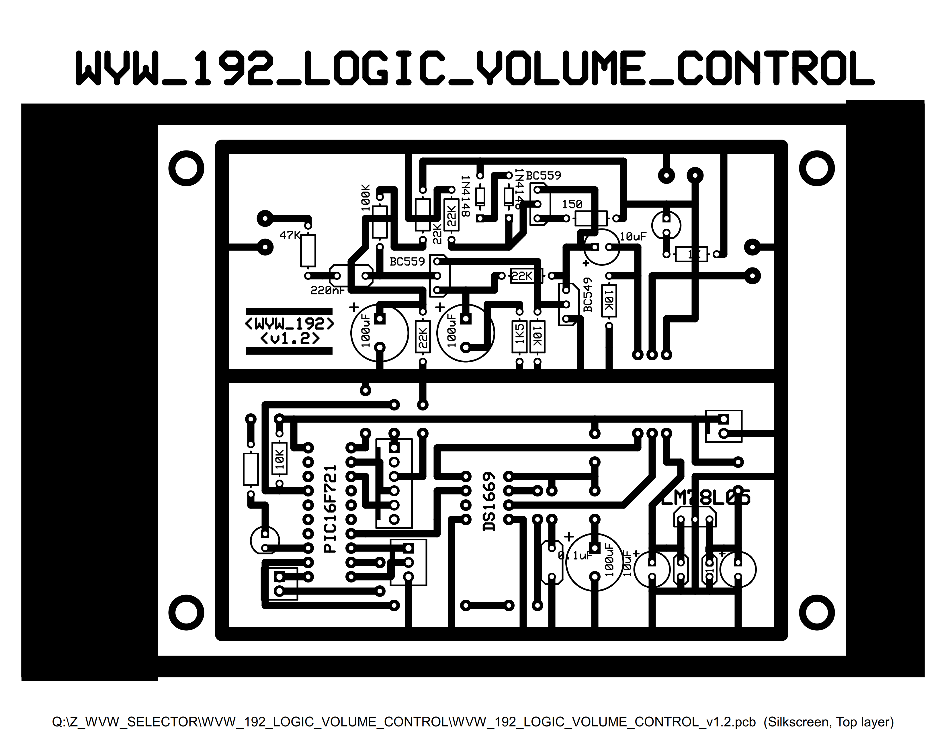

Dit PCB design is overigens geheel kansloos, verspil er geen tijd aan. Bouw het prototype op gaatjesprint met één oog in de datasheet van het IC, dan kun je het sneller redelijk krijgen. Maar ook dan; allicht is de snelste route eerst wat algemene audio (meet-) ervaring op te doen.
Met autorouters heb ik geen ervaring, maar het zou mij verbazen als ze inmiddels zo goed en gebruiksvriendelijk zijn dat het bij een kleine audioschakeling zin heeft ze in te zetten.
Ik zie niet in wat een autorouter met het verhaal te maken heeft...

Zo dan?
PS: kan je in de code de stapjes verliezen of valt deze UP/DOWN puls bij te houden in de code ?
Vandaar liever PWM'en
PS: Lijn fouten worden er morgen uit gehaald, gaat om concept.
Bless me. Aan het eind van het topic wou ik graag een conclusie welke in de etsbak te gooien.!!!
