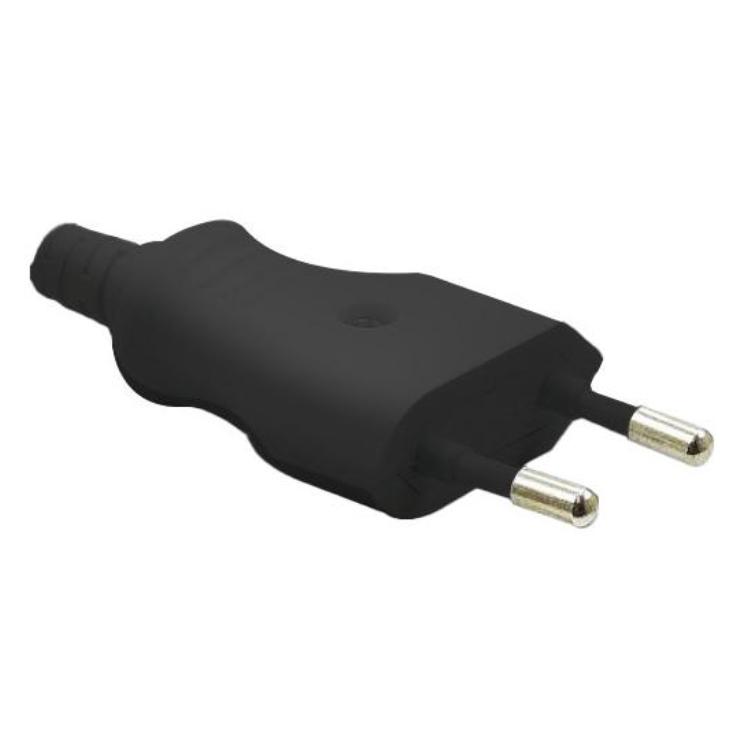

"Wat ik wel een heel wazige eis vind is dat er een 230V lichtnetsteker in moet passen. Niet alleen waarom maar ook omdat die dingen veel dikkere pinnen hebben als bananen stekers. Het past gewoon niet."
Bij mij past het prima, ik heb dat vaak gebruikt. Die (ouderwetse?) soort met ingezaagde pennen.

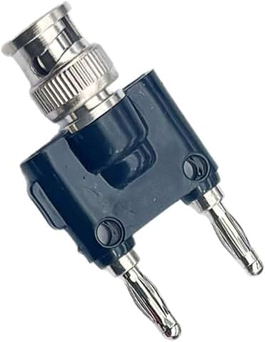

Voor banaan naar BNC werkt het ook:
Maar de telefoonlader of deze moderne eurostekker hebben naar binnen gebogen pennen en die passen inderdaad niet:

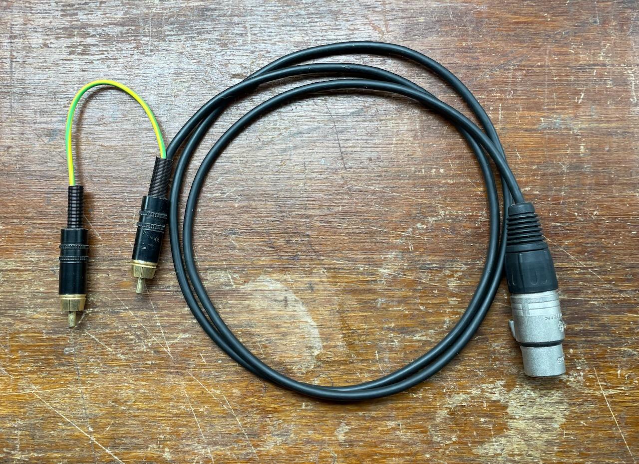

Het filmpje is goed, maar zoals hij zelf aan het einde al opmerkt heeft de methode beperkingen. Het zal goed werken als signaal en ruis een flink eind uit elkaar zitten in het spectrum, en des te spectaculairder bij matige voedingen met veel gemakkelijk te onderdrukken CM.
Het is vanuit de audio een redelijk gekende techniek, zo heb ik een kabel met deze 'truuk' om mijn audio analyser stil aan te sluiten op asymmetrische apparaten.
De afscherming / vereffening loopt dan via een andere RCA dan het signaal. Ook in het wild kom (kwam? - alle niet-consumenten audio is inmiddels symmetrisch) je die wel tegen. Het idee werkt in de praktijk wisselend, maar soms goed genoeg of zelfs prima. Een trafo is natuurlijk "beter" maar geeft ook weer vragen bij het meten.

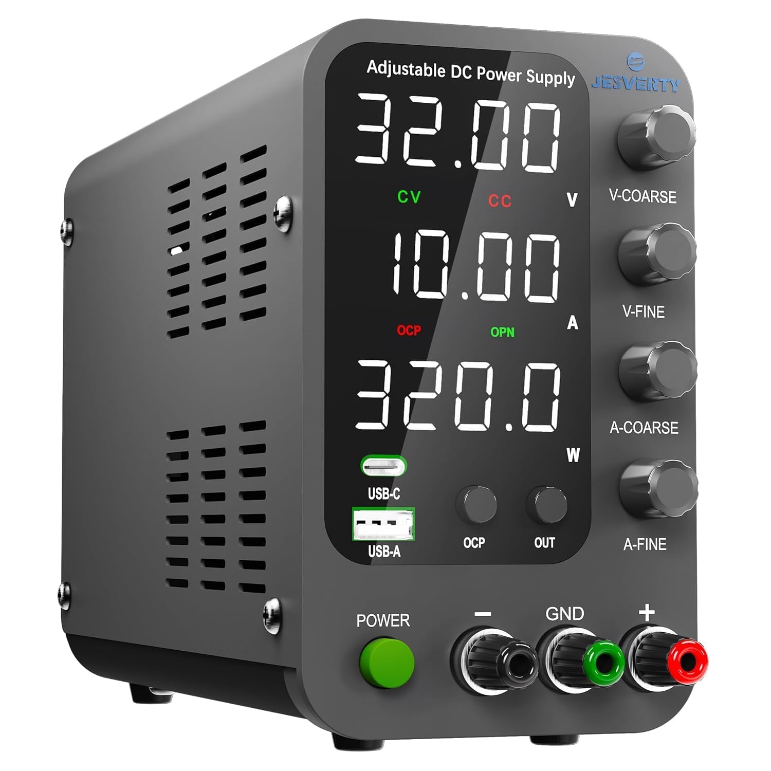

Ik heb deze Jesverty besteld, omdat hij zo mooi compact is: 18 x 8,5 x 15,5 centimeter.
Het is afwachten hoe goed of slecht hij is. De gebruikerservaringen (op amazon.de) wisselen..., maar die betreffen nogal eens andere modellen.
Roland van Leusden
Lijkt de LW-305D in een nieuw jasje te zijn.
Zie graag wat foto's van de interne opbouw.
Spog2
Je bedoelt denk ik een andere, deze LW305KD
Zodra hij binnen is zal ik zien of ik wat foto's kan maken.
(Op voorwaarde dat hij het redelijk doet, anders gaat ie gelijk retour.)

De aansluitbussen hebben géén dwarsgat om een draad door te steken.
De voetjes zijn van rubber. De demping geeft een degelijk 'neerzetgevoel' en ze zijn stroef genoeg om het ding op z'n plaats te houden als je knopjes indrukt.
Over de uitgangsbussen zit 1000µF 35V gesoldeerd, en op de print aan de rode en zwarte draad nog eens 1000µF 35V gesoldeerd. De condensatoren hebben voor een 32V apparaat niet veel reserve...
Het kast je is niet groot, maar alles past er ruimschoots in:
De print van het bedieningspaneel ziet er wat vlekkerig uit bij de solderingen.
-Ik heb hem een poosje met kortsluiting van de meegeleverde krokodillebekkabel laten draaien op 3 a 6 Ampere. Dan draait de ventilator hoorbaar (er staat "sleeve bearing"op: glijlagers). Apparaat wordt dan nauwelijks warm, maar leverde dus maar paar Watt.
-Voltage aanduidingen zat er soms 5 digits (=0,05V) naast, maar 0 Volt = echt 0 Volt , stroomloos. Heel fijn
[Edit: ik moet wel veel minuten wachten/kortsluiten om onder 0,001 V te komen]
-De instellingen met Coarse en Fine vind ik goed werken, dr lijkt iets intelligentie in te zitten.
Iemand hier had voorkeur voor gewone potmeters..., dat kan ik nu begrijpen.
-Het display heeft wel mooie witte cijfers
-Ik heb me suf gezocht wat de OPN instelling doet. Ik heb het uit de handleiding van een ander apparaat gehaald: daarmee stel je in of je na het het uit/aan zetten direct spanning op de uitgang krijgt , of pas nadat je de OUT-knop bedient. Ezelsbruggetje: OPN = OPerate by Net switch.
Normaal gebruik je een elco tot 80%. is ca 28V. Boven de 90% zoals hier is eigenlijk gewoon fout.
Nu scheelt het wel dat het een geschakelde voeding is en dat die elco's alleen de uitgangsspanning zien. Dus zolang je hem onder de 28V gebruikt zit je wat de elco's betreft wel goed.
Ook best slordig van opbouw met kabels die bijna strak staan.
Ben dr middelmatig blij mee, ik heb hem gekocht uit nieuwsgierigheid.
Dat is wel jammer om te horen. Want als de voeding er van binnen wat minder uitziet maar verder goed werkt maakt dat verder ook niets uit. Het gaat toch niet om de binnenkant maar om de goede werking.
Als je een duur apparaat koopt dan wil je ook dat die van binnen er ook goed uitziet maar bij zo een budget voeding maakt dat eigenlijk niets uit als het maar naar tevredenheid werkt.
En die elco op 32V zal zal het ook nog wel een tijdje volhouden of je zet er nu gelijk een goede in.
Maar de ham vraag, hoe bevalt die om er mee te werken?
