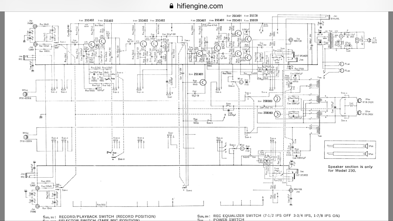

Enige tijd geleden heb ik een vintage stereo taperecorder weten te bemachtigen, een Sony TC-230. Deze werkt nagenoeg perfect; behalve enkele inputs. Er zit een tuner (RCA), een phono (RCA) en een microfoon (mini-jack) aansluiting op. Wanneer ik echter iets op de tuner of phono wil aansluiten, geeft ‘ie een zeer vervelende en luide zoem. Dit is ook zo als ik aan de binnenkant deze aansluitingen aanraak met een schroevendraaier. Bij de andere in- en uitgangen geeft hij geen storing. Wat kan ik doen?
Ik heb enkele elektronische kennis. Bijgevoegd is een schema van de recorder uit de handleiding.

Brom, of een luide zoem zoals de TS het noemt, treedt op als de afscherming/massa is onderbroken.
Uit het schema kan ik niet opmaken dat de massa ergens wordt geschakeld.
Het lijkt mij een probleem met de aansluitsnoeren c.q. connectors.
Ik zocht op het schema ook naar onderdelen die een aardlus of onderbroken massa zouden kunnen veroorzaken, maar er kunnen subtiele verschillen tussen het schema en de recorder zitten aangezien het schema voor de Amerikaanse uitvoering is. De kans dat de massa geschakeld is lijkt me alsnog nihil.

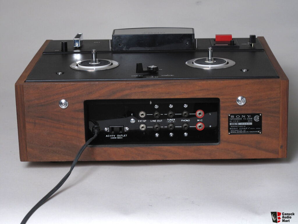

Als er een tweelingsnoer aan zit zoals op de foto is het apparaat niet geaard en zijn daar geen problemen te verwachten.
Doe als je dat nog niet gedaan hebt wat uitwisseltests om een kapotte RCA kabel of uitgang uit te sluiten, en ga dan verder op zoek naar mogelijk losse contacten. Soms zijn die goed te vinden door er tegen aan te tikken.
Om dan meteen "poorten" (chassisdelen hoop ik) te installeren waarna het probleem alsnog niet opgelost is, vind ik wat overdreven. Eerst maar even goed zoeken en verder testen.
