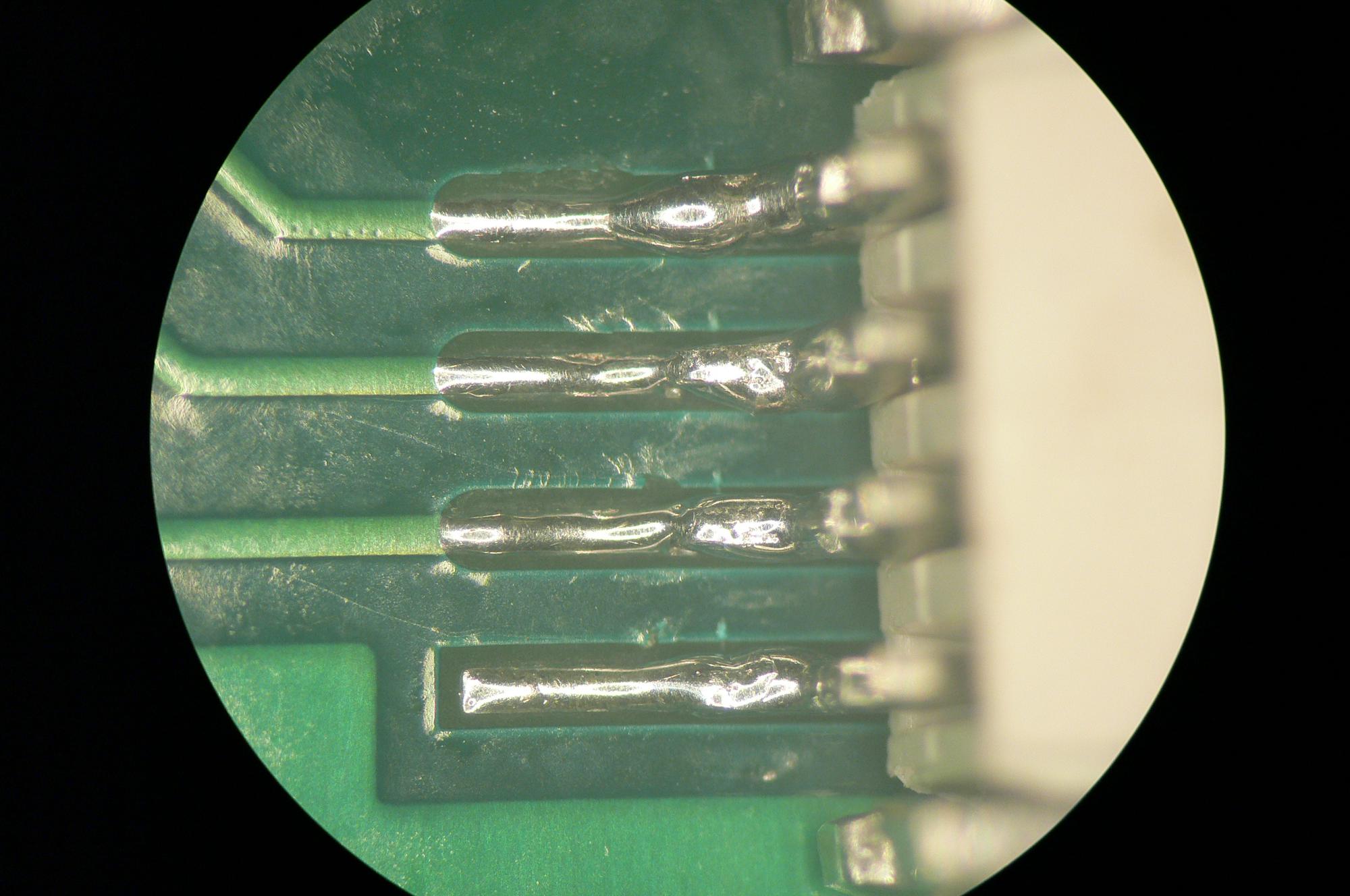

Dus de verbinding was eerst instabiel, de connector aansluiting slecht. Deze heb je gerepareerd en opnieuw gesoldeerd, sindsdien een offset? Het klink mij alsof er na het solderen teveel flux residu is blijven zitten da nu de meting verstoord. Kan je een duidelijke foto van de betreffende connector en soldeerwerk laten zien. Heb je de print al eens schoongemaakt met een glasvezelstift en alcohol ?
Op 3 november 2017 13:35:07 schreef Arco:
Sommige apparaten calibreren na een reset. Je moet dan 2 tegenover elkaar liggende hoekpunten aanraken...
Ja, maar dat moet je dan wel inschakelen, b.v. door een dipswitch of zo iets.De Sperry radars hadden dit ook. een dipschakelaar omzetten en je kon m calibreren.
Op 3 november 2017 13:35:49 schreef Shiptronic:
Logische gedachte. Echter ik weet niet hoe de situatie voorheen was. Ik bekijk/repareer het apparaat voor een kennis. Het apparaat is een aantal jaren geleden weggezet omdat er met het display niet meer te werken was.
Bij een eerste visuele controle vond ik de slechte verbinding van de connector. Die heb ik hersteld en nu constateer ik een offset. Ik weet dus niet of dat voorheen ook zo was.
Ik heb de connector nu extra schoongemaakt en zal het zo terugbouwen en testen.
