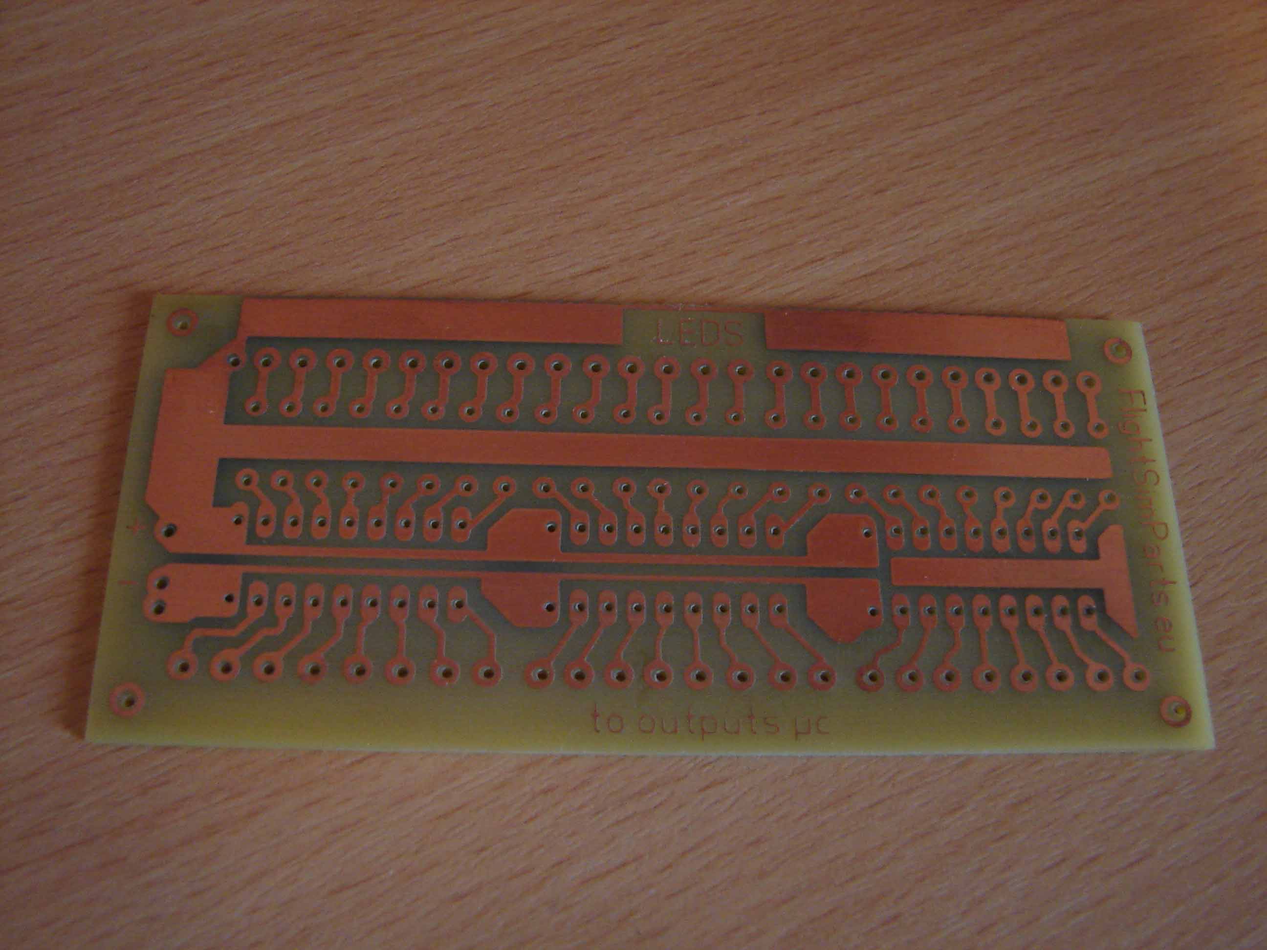

Dat kun je toch ook op gaatjesprint maken, het is allemaal rechttoe rechtaan.
Een geëtste of gefreesde print is mooier natuurlijk, maar werking van de print is het zelfde.
buckfast_beekeeper

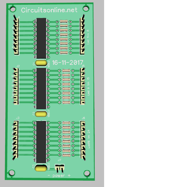

Ik zou opteren om bij elke led aansluiting een + aansluiting te maken op 1/10" zo kan je ook een molex connector of een pinheader gebruiken.
De ULN aansluitingen zou ik zo tekenen dat een schroefconnector mogelijk is.
Vovpvi
De jacht is mooier dan de vangst....
Als je de print kan inscannen kan je ze met sprint-layout 6.0 overtekenen.
Je kan daar een achtergrond inladen op het tekenblad.

zoveel werk is dat niet dat printje
hij heeft alleen geen emailadres opgegeven
stuur mij maar een berichtje
gr Adval40
alvast het schema
Nou, het routen kan nog wel eens een heel zware klus worden.
Misschien een double layer gebruiken of wellicht een multi layer?

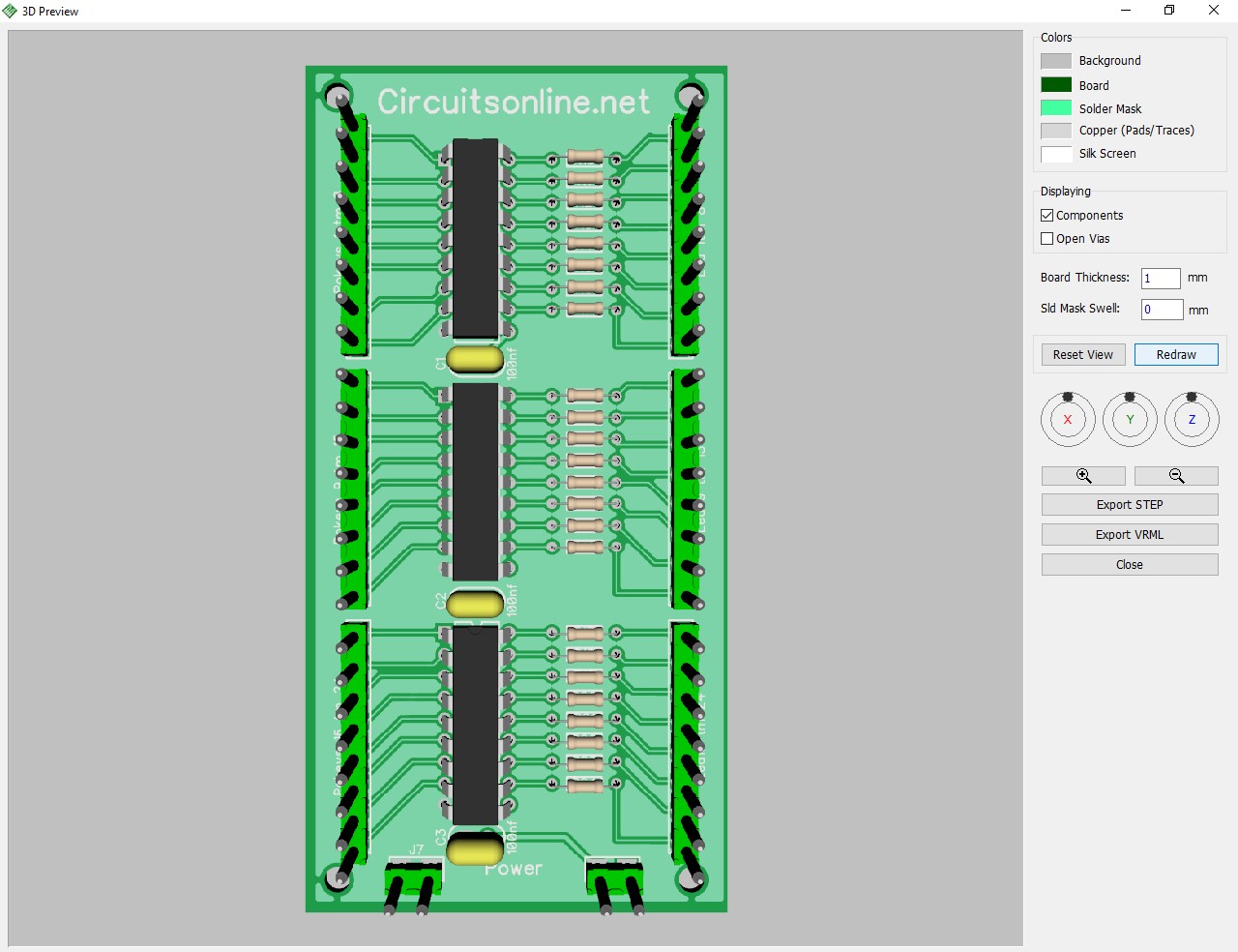

Misschien best extra + aansluitingen voorzien ter hoogte van de leds.
Ook een gnd aansluiting om het bordje op gelijk potentiaal te plaatsen met het controllerbordje.

kleine aanpassingen
