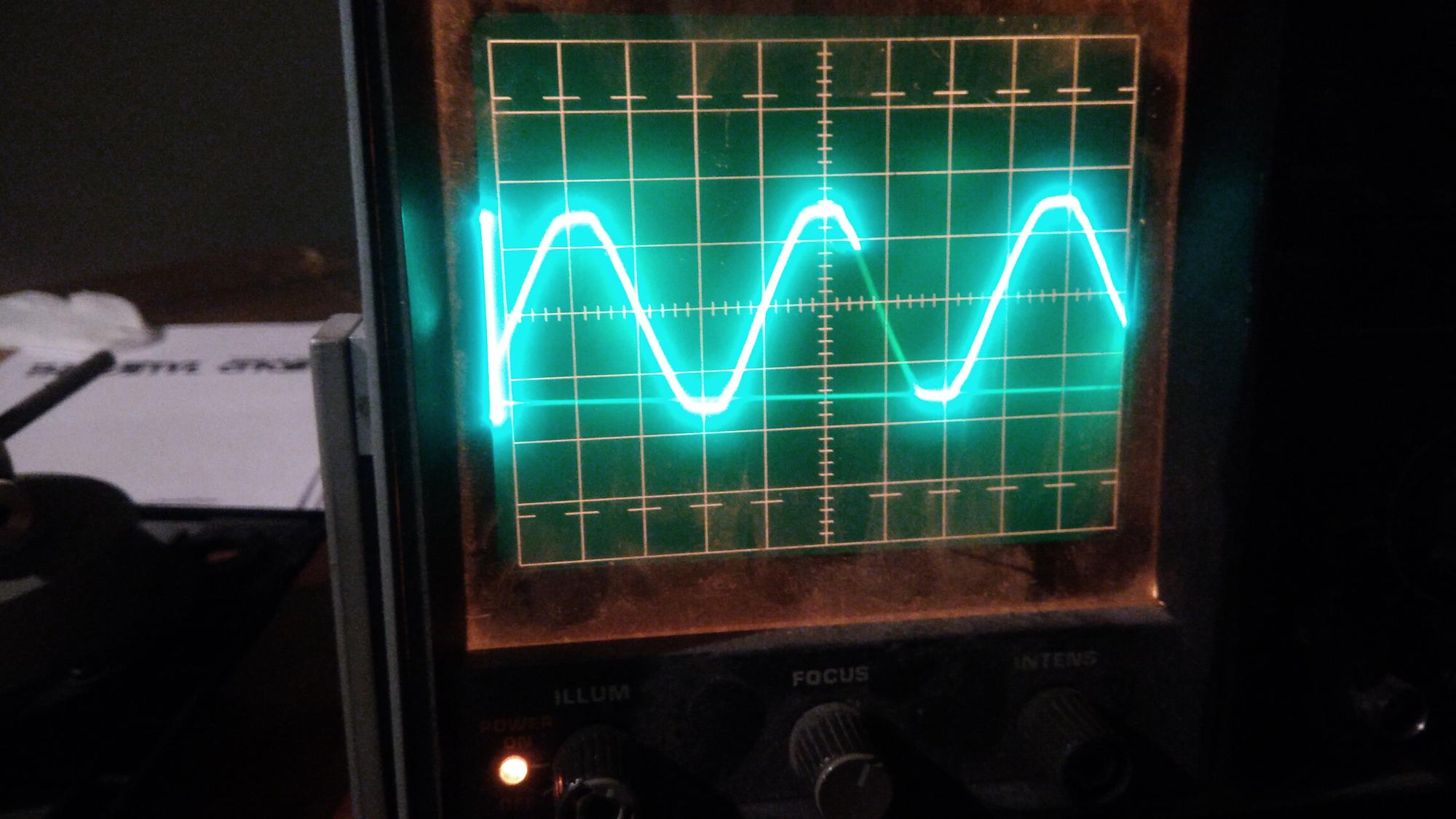

Tevens met de scoop gemeten. Zie bijlagen. De y-as is 10V/cm. De scoop is vrij oud, dus ik vrees dat de multimeter (met nieuwe batterij) wat spanning betreft betrouwbaarder is.
De spanningen op de trafo lijken me netjes (onbelast neem ik aan?), daar krijg je na normale gelijkrichting nooit meer dan 30V uit dus dan blijft over een onderbreking of kortsluiting rondom de gelijkrichter of een meetfout. Hoe heb je geconstateerd dat de BD239 stuk is?
