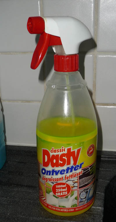

dasty is van zichzelf erg vet, nadien de snaarwielen wel even poetsen, anders gaan de snaren slippen.
Dan heb jij toch een andere Dasty dan hier in de winkels verkocht wordt.
Dasty gebruik ik bv om het asje van de motor en het rubberen tussenwieltje van platenspelers te kuisen, ze hebben dan weer een prima 'grip'.
doe er maar eens een rokerige autoraam binnenkant mee, of plak een sticker op de oppervlakte na het schoonmaken met dasty dan zie je wat ik bedoel. het is geen slecht spul, ik doe er vloeren en apparaten mee en vele andere dingen, maar niet voor elke toepassing is het goed..
Mijn ervaringen met Dasty zijn dat er toch nog wel wat stoffen zijn die er in oplossen. Ik heb wel hier en daar opschriften op fornuizen weggepoetst die 30 jaar zonder Dasty onaangeroerd zijn gebleven door andere schoonmaakmiddelen. Ik zou er behoedzaam mee omgaan als ik het in een stuk elektronica zou gebruiken.

je moet er ook geen elektronica mee oppoetsen.dan ben je gelijk alle tekst op ic"s en torren kwijt.
die troep van rubber snaren etc kun je er zonder knoeien netjes mee wegwerken(en vingers!)dat goede rubberen rolletje zou ik mee oppassen,waarschijnlijk word het ding hard na verloop van tijd.....
Dasty is sterk irriterend voor je vingers, ongeveer net zo erg als terpentine/white spirit. Ik probeer het te vermijden als ik het niet nodig heb. Voor normale reiniging gebruik ik liever tandpasta of sterk verdund afwasmiddel
Maar het werkt erg goed voor snarendrab en zeer zware vervuiling.
