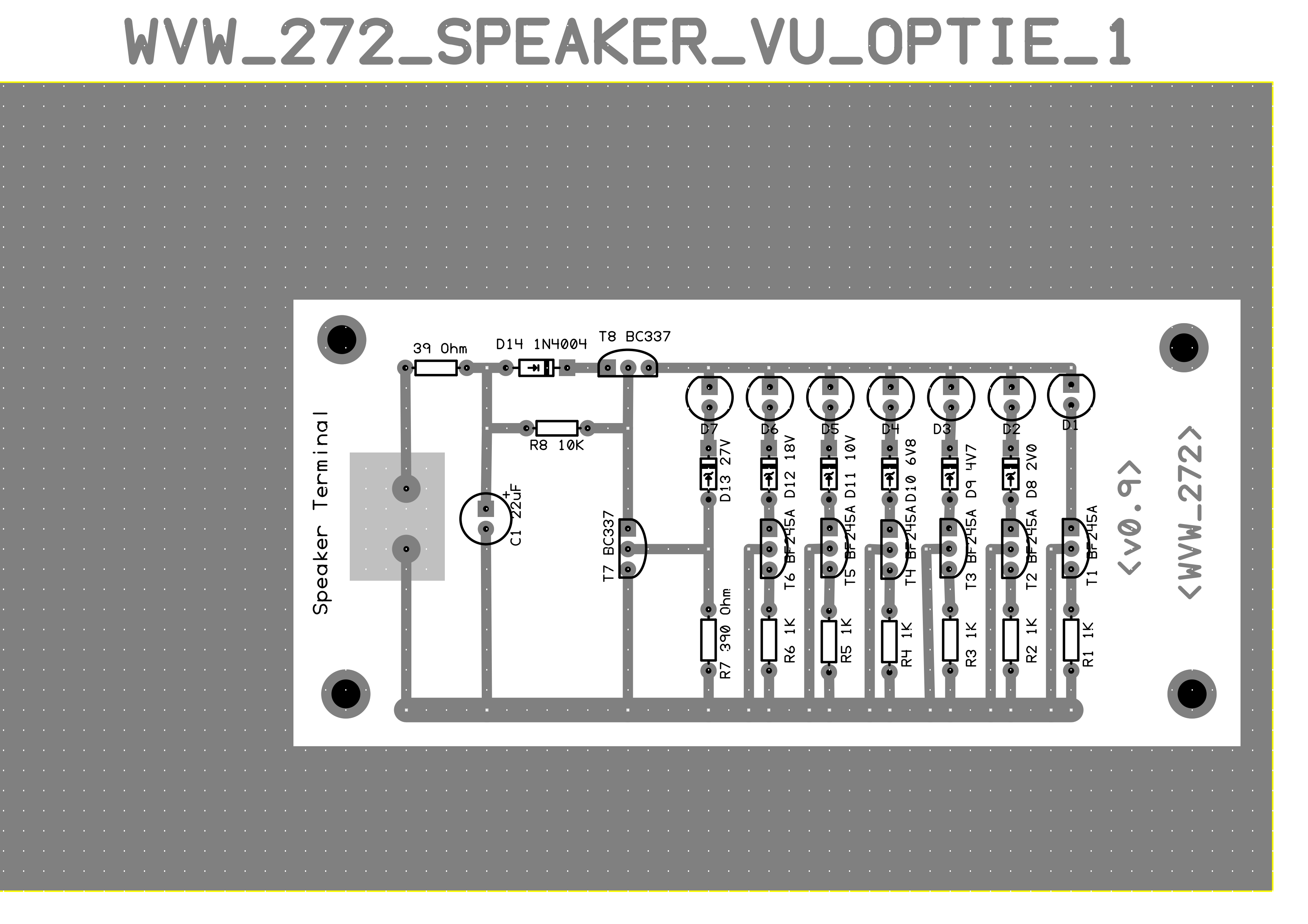

En niemand heeft voorbeeld schema's met preciezere waardes van de componenten of wel? Kan ik nog rustig nadenken over de verdere plaatsing.

Op 13 april 2018 17:16:30 schreef pascalbythree:
O.K.maar het is voor deze versterker.
http://buildaudioamps.com/project-23/
Met een gietijzeren trafo van 50VDC.
Wordt het hier anders van?

je hebt een versterker van ± 50V
in dit schema staat 63V max(=±31.5v)
ledjes is ook 60w max, op een 128Wrms versterker

Kijk deze ga ik dus nabouwen, van hout. En ik gebruik dus de bovenstaande conussen. Verder is de trafo 36VAC en dus na de gelijkrichter 50VDC. Dan gaat dit wil goed toch?

Moet goed gaan. Bij een voedingstransformatorspanning van 36Vac kan je zelf te bouwen speakerboxen (75W) gemakkelijk het vermogen van de versterker aan. Ook je gekozen VU-meter gaat niet stuk. De piekspanning uit je versterker is maximaal 25V (=36V x 1,4 / 2)
R9 en D14 zitten volgens mij verkeerd om. Een condensator via een weertand op een condensator an sluiten heeft volgens mij geen nut. Eerst het signaal enkelzijdig gelijk richten en dan afvlakken met een condensator wel.
Scherp gezien! R9 moet zijn weerstand van 39 Ω

er bestaan schakelingen waarbij een ledje gaat branden als de versterker begint te clippen. volledig gevoed vanuit de speakerkabels (heb ik destijds op mijn eindwerk gebouwd).
met de huidige electronica en superbright leds moet het toch mogelijk zijn om je audiosignaal af te takken en er zwakjes een paar ledjes mee aan te sturen.

MAAR, ik zou dan wel zo geen IC nemen maar meer de analoge toer op gaan (zoals de link van hierboven, ik kwam net met hetzelfde schema aan).
ik heb heel vroeger ook eens een radio gesloopt waar 5 ledjes in zaten, ook gevoed vanuit de speaker uitgangen. begreep het schema toen niet omdat de voeding ontbrak. printje in die 20jaarwel verloren geraakt, maar het schema heb ik nog ergens getekent liggen. ding had geloof ik maar 1 transistor en voor de rest een hoop weerstanden en diodes. was eigenlijk meer een soort van 'spanningszoeker'
ipv ledjes kan je ook een echte VU meter erint bouwen

Dan teken ik begin volgende week nog even de velleman kit over en dan weet ik zeker dat hij het doet.
Verwissel ik ze met Ultra-Bright led's en richt ik die op de muur. Gr. W.
Op 15 april 2018 19:14:22 schreef pascalbythree:
Weet iemand of ik deze L-934LSRD leds in 1x kan vervangen voor 5mm ULTRA-BRIGHT Led's ???
nee het zijn er 9
