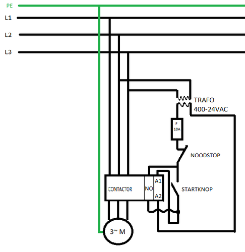

Goeiedag,
Ik heb een schakeling met een 230/380 spanningsbron voor een motor van 380V nu moet ik hier een noodstop inzetten van 24v en ik heb een omzetter van 240v naar 24v hoe kan ik dit beste oplossen?
Met groet,
Luuk

Dit is voor een stage opdracht bij een bedrijf waar ik een boor moet opknappen en veilig moet maken met een besturingskast waar ze een noodstop willen gebruiken
Okay, welke performance level wil je bereiken?
Op 1 mei 2018 12:25:13 schreef GJ_:
Wat bedoel je daarmee?
GJ_ bedoeld de gewenste mate van veiligheid.
Moet het veilig zijn of heel veilig of superveilig/fail safe/idiot proof!

Hij moet goed veilig zijn, belasting veiligheid en motor hoeft niet maar spanningsbewakings relais is wel handig denk ik met een noodstop?

Op 1 mei 2018 12:58:09 schreef Luukjjee: Hij moet goed veilig zijn,...
Juist, en hoe ga je dat berekenen? Iedereen heeft een ander idee over wat "goed veilig" betekend.

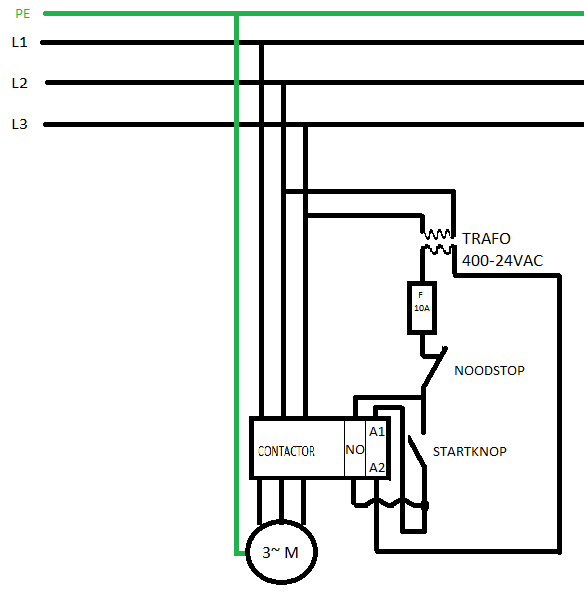

Als je een relais gebruikt om de boel te starten, dan hoeft een spanningsbewaking niet. Als de machine draait en de spanning valt weg, dan valt het relais ook af,MITS je drukknoppen gebruikt en een overneemkontakt van het relais.Dit gaat natuurlijk niet op als je een schakelaar gebruikt .
Schema in J&J formaat.
(Mist b.n.i. nog motorbeveiliging.)
