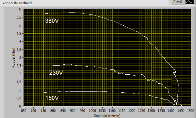

Ik heb binnen het labo aandrijftechnieken 3 karakteristieken opgenomen van een asynchrone motor:
- koppel-toerentalkarakteristiek
- statorstroom-toerentalkarakteristiek
- arbeidsfactor-toerentalkarakteristiek
Ik heb voor de verschillende karakteristieken meerdere metingen gedaan, waarbij de synchrone snelheid steeds hetzelfde bleef (f1 blijft hetzelfde), maar waarbij de statorspanning verlaagd werd (U1 varieert).
Voor de koppel-toerentalkarakteristiek kwam ik het volgende uit:
Dit is makkelijk te verklaren door volgende formule:
Het koppel daalt kwadratisch met de statorspanning.

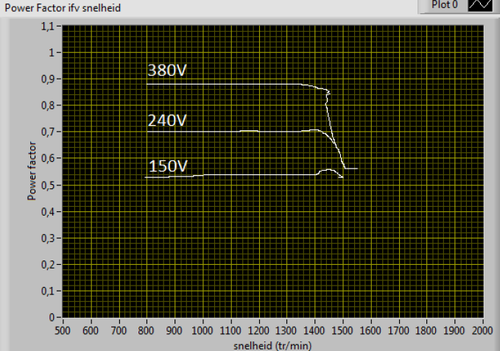

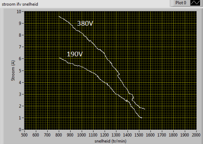

Voor de statorstroom-toerentalkarakteristiek en de arbeidsfactor-toerentalkarakteristiek kwam ik volgende grafiek uit:
Voor de daling van deze grafieken heb ik echter geen verklaring. Kan iemand me hier bij helpen om een verklaring te vinden (liefst adhv formules of equivalent schema van de asynchrone motor)? Alvast bedankt!
bij de laatste grafiek daalt de powerfactor als het toerental het synchrone toerental nadert.
die constatering zou ik verder uitwerken.
ik weet niet precies hoe je testopstelling eruit ziet maar om een constant toerental te realiseren bij varierende spanning zal je iets aan de belasting moeten aanpassen. (verminderen) de belastbaarheid van een asynchrone motor met s = 0 is beroerd.
succes

Bedankt voor het snelle antwoord!
Ik ben echter niet bezig met uit te zoeken waarom de arbeidsfactor daalt nabij de synchrone snelheid, ik zoek uit waarom de karakteristiek van de arbeidsfactor bij 380 V hoger ligt dan de karakteristiek van de arbeidsfactor bij 240 V en 150 V.
Kan u mij hiervoor op weg zetten? Alvast bedankt!

teken eens het MPS (MotorPijlSysteem) van een asynchrone motor en doe dat voor de varierende spanningen
als het koppel daalt bij hetzelfde toerental dan verandert het vermogen ook. teken dat eens uit en je krijgt een andere hoek voor de stroom.
zoiets dus

Op 4 mei 2018 13:14:19 schreef anne2:
zoiets dus
https://www.tes.com/lessons/jBUgJ1Z0cF43Rg/equivalent-circuit-and-phas…
wat bedoelt u met "als het koppel daalt bij hetzelfde toerental dan verandert het vermogen ook. teken dat eens uit en je krijgt een andere hoek voor de stroom."
als het koppel daalt, zal het vermogen ook dalen, maar wat bedoelt u dan dat ik dit opnieuw moet tekenen? hoezo zal de hoek van de stroom veranderen?
