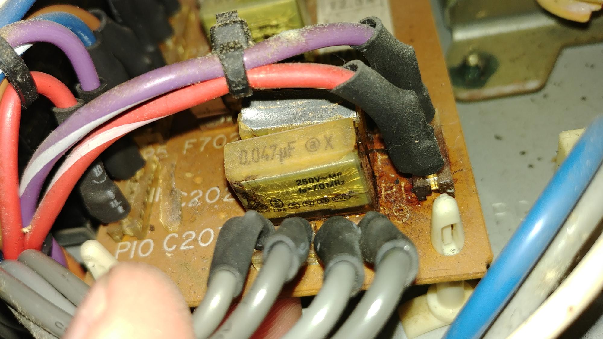

Ik heb een tweedehands Yamaha orgel die het helaas niet meer doet.
Na wat zoeken blijken wat condensatoren in de voeding opgeblazen te zijn. Ik heb niet zo veel ervaring hiermee. Kunnen jullie mij misschien op weg helpen in het uitzoeken van een goede vervanging die ik nog kan bestellen.
Op 1 van de condensatoren staat ook 7 Mhz. Wat houdt dit in?

Dat is de ontstoorcondensators. Die Rifa's staan ook wel als rookbom bekend.
Bij Reichelt of Conrad kan je een nieuw exemplaar bestellen. Bestel eentje met goede spanningsvastheid en bijbehorende specificatie (X2, uit mijn hoofd)
De f0 waarde is de eigenresonantie waarbij hij de maximale ontstorende werking heeft en waarboven hij inductief werkt.

die zijn gaar idd, slechte rifa's. nieuwe bestellen in 275V en de waarde die bovenop staat. foto 2 is een 22nf X2 condensator. foto 1 is een 47nf X2 condensator.
Aangezien het "deksel" er al afgeblazen is bij die 1 (of zijn het er zelfs 2) onder de rode en paarse kabel, zal je die in het schema op moeten zoeken. Denk dat die dezelfde waarde heeft als zijn buurman.
Als is de waarde niet heel kritisch, en kan je in ieder geval om te testen ze ook eerst weglaten.

Het plaatje wat van de tweede afgeblazen is heb ik nog gevonden en is inderdaad hetzelfde als die ernaast
Zouden deze twee een goede keuze zijn als vervanging?
https://www.conrad.nl/p/wima-mp-3-x2-022uf-20-275v-rm225-emirfi-ontsto…
https://www.conrad.nl/p/mkp-x2-mkp-x2-ontstoringscondensator-radiaal-b…
Die tweede is in principe goed geschikt (MKP=polypropyleen diëlectricum) al is Tenta bepaald geen topmerk. Die eerste is van een overigens prima merk (Wima) maar van een onbetrouwbaar type (MP=papier, een technologie die 30 a 40 jaar achterhaald is inmiddels) en is niet beter dan wat er in zat (random rookwolken na 5 tot 30 jaar afhankelijk van de stand van de maan). Voor die MP moet je dus nog even een MKP zoeken. Het kan geen kwaad om er Tenta MKP's in te stoppen, maar die kunnen in de loop van de jaren wel langzaam hun functie verliezen als je in een storingsrijke omgeving zit. Als je er nooit meer omkijken naar wilt hebben neem je Wima maar dan dus MKP en geen MP3.
Verder zorgen die condensatoren zelf niet voor een niet werkend orgel. Het kan wel dat ze bij het stukgaan een zekering hebben opgeblazen dus dat je die ook nog even moet vervangen.

Die zijn allebei een factor 10 te groot
(Je vorige links trouwens ook al).
De oorspronkelijke waren 0,022uF (micro Farad) oftewel 22nF (nano Farad). En de andere 0,047uF (47nF)
Deze zijn 0,22uF, dus 220nF en 0,47uF dus 470nF.
