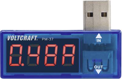

Ik gebruik de Galaxy charging app oid om te kijken hoe mijn kabel is aangesloten.
Dan geeft de app aan hoeveel je maximaal kunt laden (500mA, 1000mA* of 1900mA) en hoeveel hij aan het laden is. Soms is even met de kabel friemelen genoeg om hem van de 500mA in de 1900mA stand te veranderen. 500mA is bij lange na niet genoeg voor navigatie+scherm.
Mijn Galaxy S4 wordt steeds selectiever qua laadkabels en ik heb net mijn 10 jaar oude HTC laadkabel afgeknipt omdat de massa stuk was... en die deed het altijd. Maar andere kabels laden vaak maar <500mA als de kabel niet goed zit/is en er dus geen 'handshake' plaats kan vinden.
Wat ook nog kan werken is een USB powermonitor of een goedkope versie die alleen spanning en stroom toont. Dan weet je wat er gebeurt en of de kabel goed werkt icm je telefoon.
10euro bij Conrad, 1 in China. De Chinese gaan na een jaar stuk.
