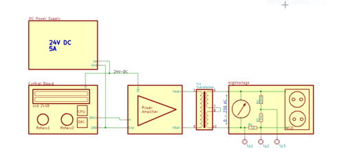

@deKees,
Is het mogelijk om een blokschema te maken @blackdog heeft het over een brugcel en buffer elco maar die zie ik over het hoofd |:(
Groet Henk.

Nou dit project heeft wel veel belangstelling. Leuk.
Ik heb vanavond geprobeerd een blokschema te tekenen. Dat is nog best wel een klus. Voorlopig is het nog tamelijk eenvoudig zoals je kunt zien.
Het control-board zorgt voor de user-interface en genereert de AC die versterkt wordt en dan via de trafo wordt omgezet naar 230V.
Het hoogspannings deel bevat een shunt weerstand en een spanning-deler om via een 3-tal testpunten de afgenomen stroom en spanning te kunnen meten. Via de WCD kun je dan de DUT koppelen.

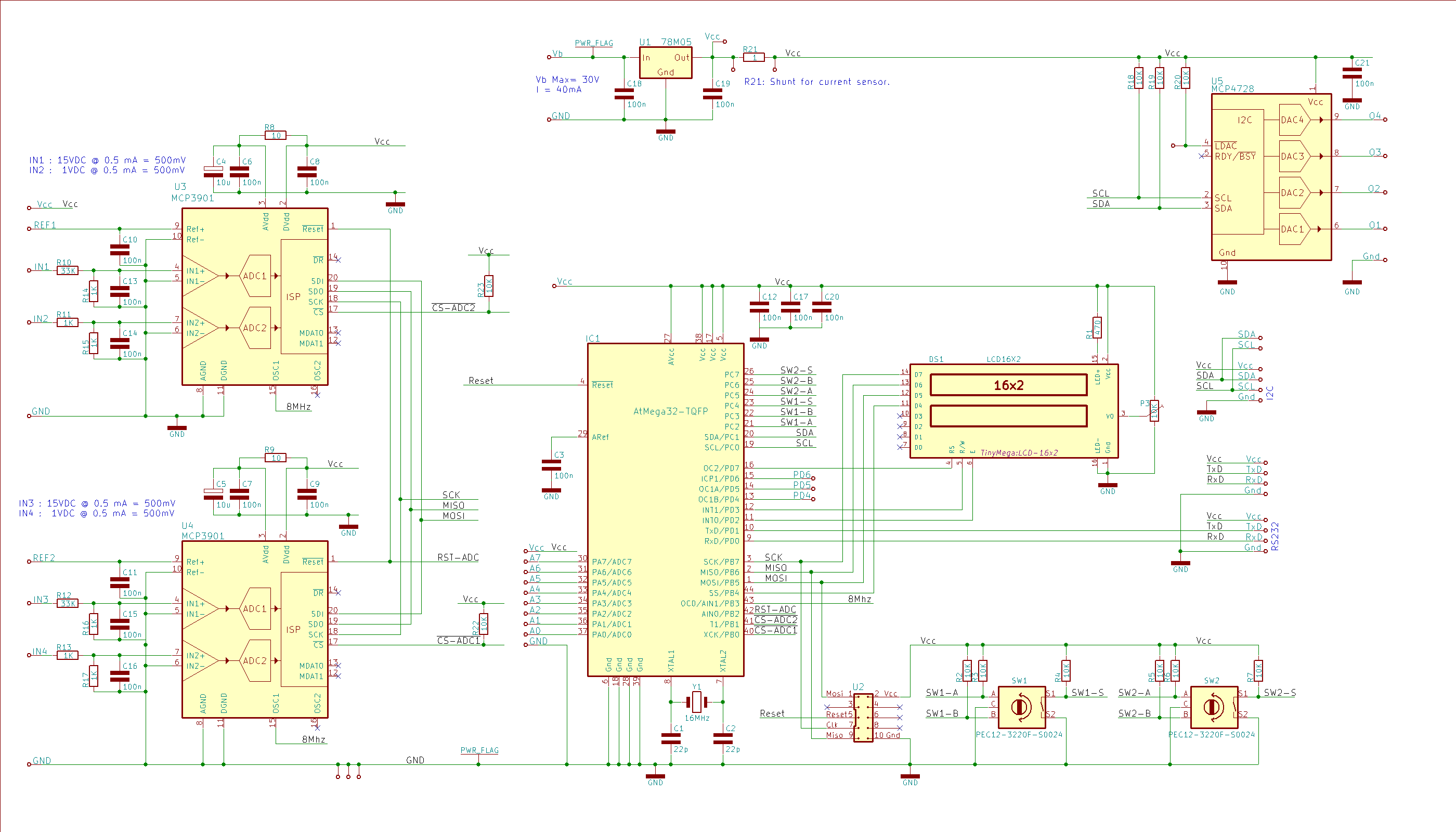

Hierbij ook het schema van het control-board dat ik in eerste instantie wil gaan gebruiken.
Hier heb ik er inmiddels al een paar van opgebouwd voor verschillende projecten. De AD-converters ga ik hier niet kunnen gebruiken vrees ik. De processor heeft het niet genoeg capaciteit als die al de sinus genereert.
Ik begrijp je opzet, maar waarom eigenlijk alles via een microcontroller aan te sturen, dat maakt de zaak naar mijn mening erg ingewikkeld.
Wanneer je een instelbare sinus generator kunt bouwen van 20-120Hz (zoals jij wilt) kun je daarmee de zaak aansturen.
Wanneer je de frequentie digitaal wilt uitlezen via een lcd scherm, dan gebruik je daar je µcontroller voor.
Voor de rest is het dan wat vermogens elektronica om een balans eindtrap in elkaar te zetten en je bent klaar.
Overigens vindt ik de door jou gevraagde 50 Watt niet echt vermogens elektronica, maar het is echt niet moeilijk.
Ik zou als ik jou was eens gaan zoeken naar een Wheatstone of andere sinus generator welke kan werken in dat frequentie bereik.
Hoe dacht je anders vanuit je µcontroller een sinus op te wekken?
Stel dat dit dan wel mogelijk is dan hoef je alleen het vermogens gedeelte te ontwerpen naar die 50 Watt output.
Als versterker heb ik een TPA3116 bordje besteld bij onze chinese vrienden. Zo een klasse-D versterker schijnt nogal robuust te zijn, en veel vermogen te leveren zonder warm te worden, dus ideaal voor een project als dit.
Ik denk dat dat ic niet erg blij wordt van jou toepassing, je kan beter iets met discrete componenten ontwerpen.

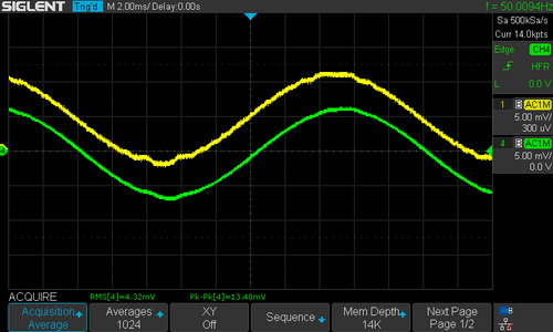

Er zijn natuurlijk veel manieren om een mooie sinus te maken. Ik ben een software man, en dan kies ik nogal gemakkelijk voor een software oplossing.
Dat heeft zo zijn voordelen:
- Gemakkelijk in te stellen dmv rotary encoders.
- Display voor frequentie en amplitude.
- Stabiel qua frequentie en amplitude.
Met bovenstaand bordje haal ik 5000 samples per seconde, meer krijg ik niet door de I2C naar de DAC.
En het resultaat is voor mij ook goed genoeg.
Dit is wat ik nu zie op de skoop bij Max amplitude (1.4VRMS), 50Hz. Het gele signaal komt direkt van de DAC, en het groene signaal gaat via een RC filter (1K 100nF).
En dit krijg ik bij minimum amplitude (0.004VRMS), gewoon door kleinere getallen naar de DAC te sturen. Al heb ik in het tweede plaatje wel zwaar moeten filteren op de skoop omdat er nogal wat ruis op het signaal zit.
Dus ik heb een amplitude instel bereik van 1 op 300.
