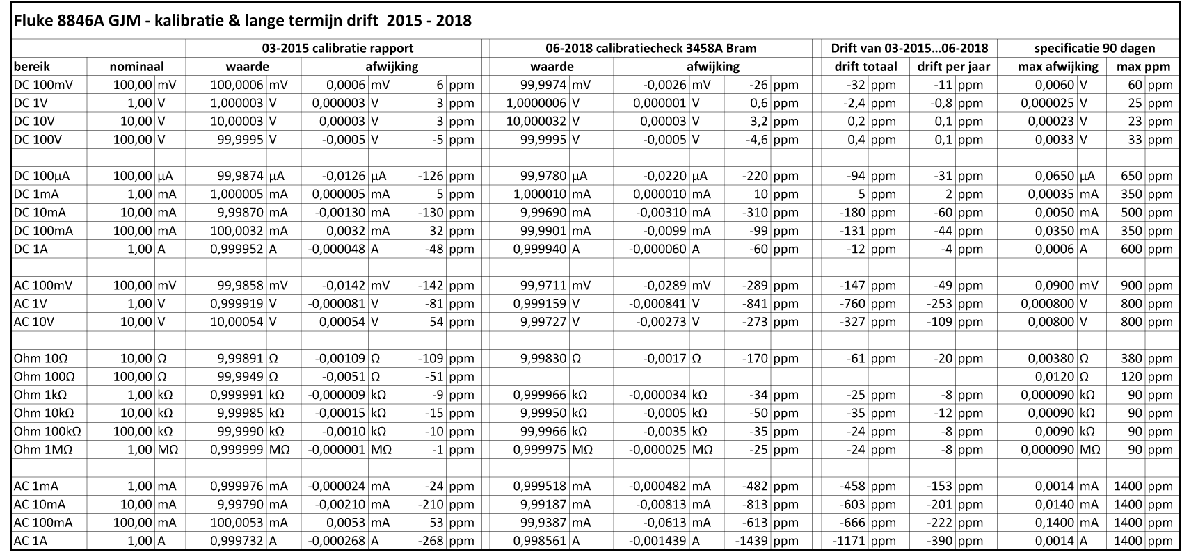

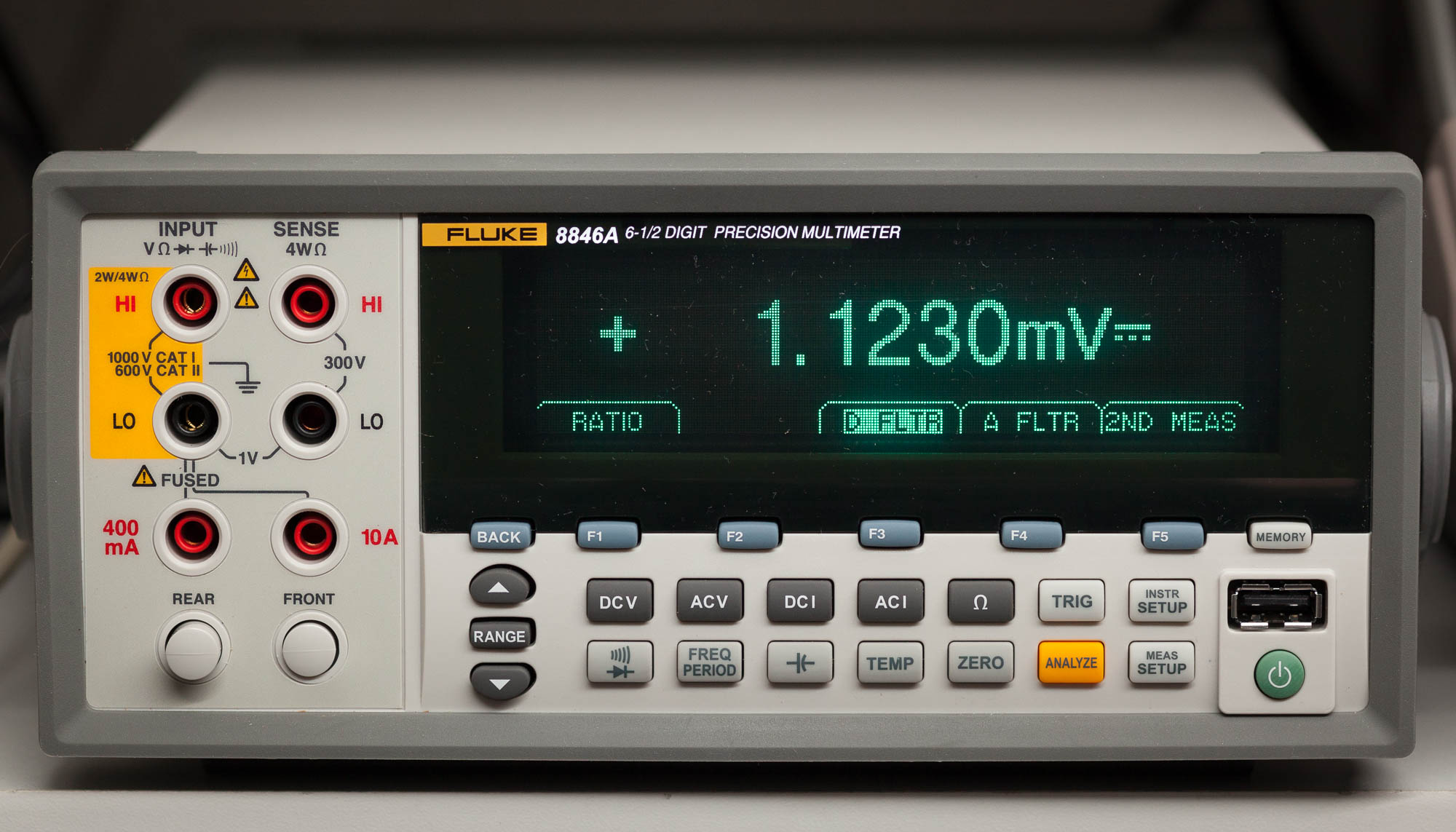

Ik heb de afgelopen tijd de afwijking en drift mijn Fluke 8846A bepaald door te vergelijken met Blackdog’s Agilent 3458A.
Dat levert interessant materiaal op in het licht van de discussie in hoeverre het zinvol is een reis-referentie aan je meter te hangen. Om het topic van Blackdog niet verder in een discussie hierover te laten ontsporen, laat ik deze meetresultaten in een apart topic zien
Aangezien Blackdog's 3458A vers gekalibreerd is, kan ik zo vrij goed inschatten wat de huidige afwijking van mijn meter is. En door dat weer te vergelijken met het originele kalibratierapport van mijn 8846A van ruim 3 jaar terug, kun je zien hoeveel de meter in de tussentijd gedrift is.
Ik heb niet alle bereiken gedaan, alleen wat voor mij zinvol is, en redelijk makkelijk en betrouwbaar (= stabiel en reproduceerbaar) te doen is.
Stabiel betekent dat elke meetopstelling de nacht tevoren al stond te draaien, en de kamertemperatuur constant gehouden werd rond 23°C, de cal temp van de 8846A.
Alle metingen heb ik een paar maal gedaan, en daar het gemiddelde uit genomen.
Hier alle resultaten op een rijtje:
klik op tabel voor een grotere, leesbare, versie
De liefhebbers kunnen hier een PDF downloaden: Fluke 8846A GJM kalibratie & lange termijn drift
In de linker kolommen staan de bereiken die ik gemeten heb, in de volgende kolommen de waarden en afwijkingen volgens het kalibratie rapport van maart 2015. Voor het gemak van vergelijken heb ik er de afwijking in PPM aan toegevoegd. De volgende kolommen zijn mijn huidige meetresultaten: huidige aanwijzing, en daar uit berekende afwijking. De volgende kolommen worden interessant: de totale drift van de meter sinds nieuw, en daar uit berekend de drift per jaar. Om alles in perspectief te zien tot slot de rechter kolommen met de “90 dagen” specificatie van de meter.
De afwijking van een meter wordt meestal opgegeven met 3 getallen: binnen 24 uur, binnen 90 dagen, en binnen 1 jaar. Ik heb hier gekozen voor die 90 dagen spec. En meteen zien we al dat deze meter hèèl stabiel is: Nu, na ruim 3 jaar zijn bijna alle bereiken nog ruim binnen de spec voor 90 dagen. Meestal zelfs binnen de helft van de maximale 90 dagen afwijking! Alleen het 1A AC bereik is daar net overheen.
Wat ook meteen opvalt is dat de DC Volt bereiken verreweg het meest nauwkeurig zijn, en ook het meest stabiel. Op de 10V en 100V bereiken drift mijn meter slechts 0,1PPM per jaar!
Het is niet voor niets dat dit de getallen zijn die groot bovenin de brochure staan
In feite is het ook logisch: bij 10V DC ga je zo ongeveer recht de A-D converter in. Dus alleen de stabiliteit van de referentie en ADC (en lineariteit van de ADC) spelen mee.
Voor hogere spanningen komt er de verzwakker bij, voor lagere spanningen een versterker.
Ga je stroom meten, of AC, dan kom je verder van huis. Meet je AC stroom, dan is de spec opeens in procenten in plaats van in PPM
Niet alleen zit er dus een flink verschil in nauwkeurigheid tussen Volt / Ampère / Ohm en DC / AC meten. Maar ook de verschillende bereiken binnen 1 groep verschillen flink. Het is dus niet zo dat je b.v. de afwijking van het 1mA DC bereik kan meten, en dan kan denken dat je daarmee de afwijking (of drift) voor alle DC stroom bereiken gekarakteriseerd hebt…. Kijk b.v. eens naar DC 1mA en DC 10mA…
De verschillen tussen de meetbereiken zie je bij alle meters terug. Zorgvuldig de specs uitpluizen is in dit opzicht erg leerzaam
Bij de stabiliteit van een meter wordt steeds gesproken over z’n referentie. Maar het zijn dus de overige deelschakelingen van de meter die de grootste drift en afwijkingen veroorzaken.... (als je niet op DC Volts meet
Die 0,1ppm drift per jaar van het DC 10V bereik is dus grotendeels de drift van de LM399. Behoorlijk goed!
Maar de rest haalt die stabiliteit niet….. (en de meeste andere meters die ik gezien heb zijn op dit gebied minder dan deze 8846A…)
Dus…. Hoe zinnig is het om een 10V referentie aan je DMM te hangen?
Als je je meter wilt kalibreren kun je uit bovenstaand wel je eigen conclusies trekken
Wel is het zo, dat als je 10V bereik al flink verlopen blijkt, de kans erg groot is dat de rest er ook naast staat.... (want referentie verlopen)
En er zijn velen voor wie eigenlijk alleen de nauwkeurigheid en stabiliteit van het DC 10V bereik interessant is. Omdat ze b.v. referenties bouwen, of willen volgen. Dan is een check met een externe 10V maatstaf natuurlijk zeer welkom.
Wat deze metingen verder laten zien over de Fluke 8846A: deze meter is ongeveer gelijk gespect met zijn klasse genoten. Maar die getallen uit de spec sheet laten niet zien dat deze meter ouderwets conservatief gespecificeerd is...

Interessante tabel maar als ik het goed begrijp is dit de vergelijking tussen twee meetrapporten en geen actuele metingen.
Dat maakt voor de tabel niet uit maar kan zijn dat er naast zit.

Ha electron920,
De oude metingen van 03-2015 komen uit het cal rapport van mijn meter, en zijn gedaan door Fluke, Everett, USA. De 2e, nieuwe metingen heb ik zelf gedaan in vergelijk met de 3458A van Blackdog. Doordat die 3458A recent gekalibreerd is, dus ook nog redelijk traceerbaar. (De waarden die ik meette met de 3458A heb ik gecorrigeerd aan de hand van het 3458A cal rapport)
Natuurlijk zitten zowel in de originele kalibratiemetingen, en zeker in mijn eigen metingen, nog allerlei onzekerheden, maar ik heb toch een aardig idee van afwijking en drift van m'n meter.
De referentie van de Fluke 8846A is een LM399, dus ook 7Volt.

Dan heb je alle spanningen, stroom en weerstand echt gemeten goed
Welk AC spanning gebruik je voor de meting ?

Voor AC spanning heb ik mijn Rigol DG1032Z ARB generator gebruikt. Die bleek het meest stabiel. Voor hogere spanningen (en grotere stromen) met de HP / Harrison 6834A erachter als versterker. (= tot ±50V / ±1A / 20kHz)
Dat gaat goed door flink te middelen. Met de Fluke 8846A kun je m.b.v. de statistische functie onbeperkte tijd middelen. Met de Agilent 3458A deed ik 10 metingen met NLPC=1000, die ik dan middelde. Natuurlijk zorgen dat je voor beide meters precies hetzelfde stukje van de tijd neemt
