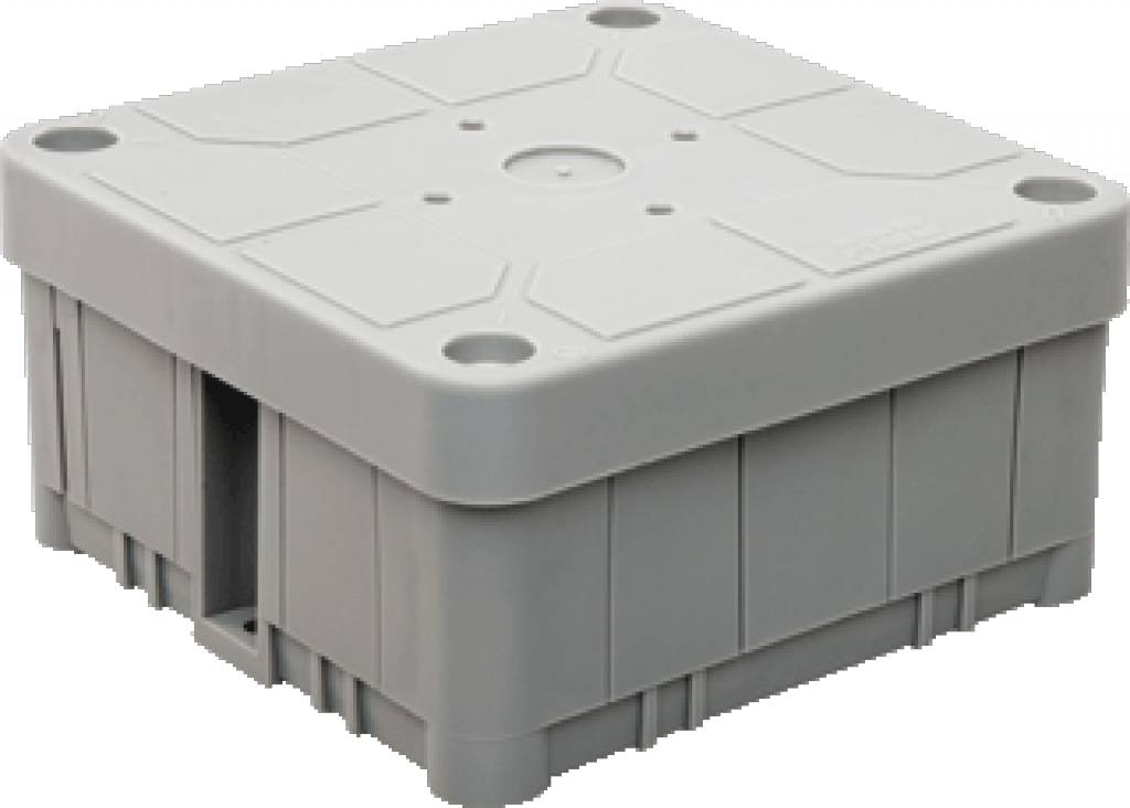

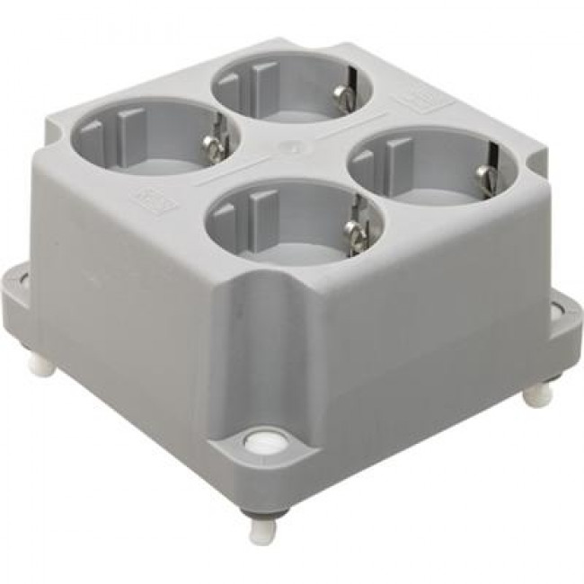

klopt, dat is allemaal meerwerk. wcd's in de meterkast zijn doorgaans een gele lasdoos met wcd deksel, die grijze 3640 dozen zijn er te duur voor in de woningbouw, deksel alleen doet al een ~20€ ( heb er ook 1 in de meterkast )
