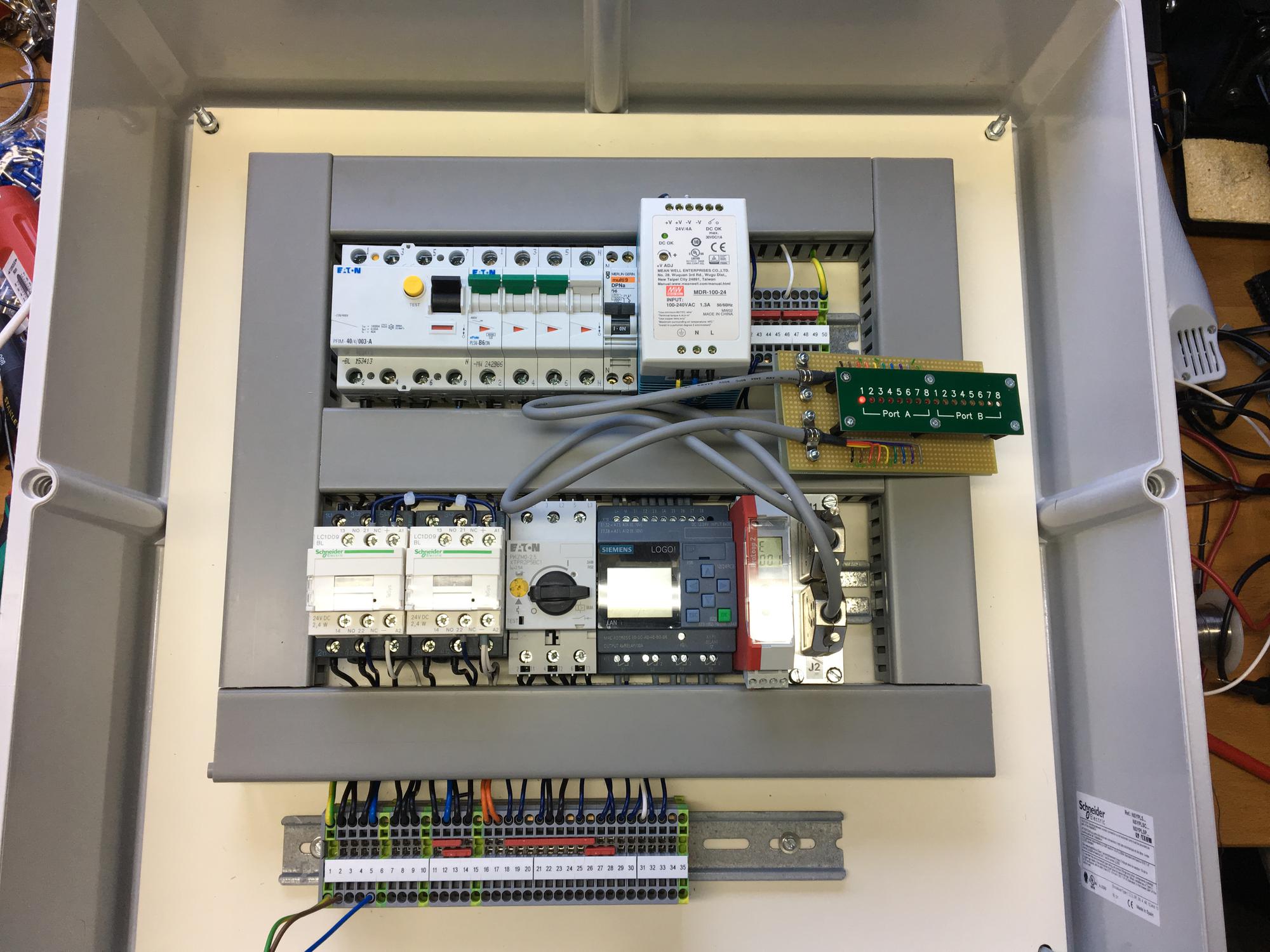

Ziet er netjes uit Bram. Maar ik ben het met GJ eens, meer ruimte tussen de goten en de componenten had een stuk makkelijker bedraad.

Dan kom je in problemen met de bevestigingsschroeven.. Je wil niet weten hoe je er soms voor zit te klootzakken . :P
Ik zet de goot vaak over de montage bouten van de grondplaat om de hele grondplaat te benutten. Als je een maatje bredere goot neemt gaat dat prima. Over de M8 moer doe ik dan zo'n kunststof dopje, werkt prima en je hebt alle ruimte. :)

Hij is er klaar voor, Logo! programma lijkt te werken.
Helaas kan ik hem door omstandigheden dit weekend niet ombouwen, was er ideaal weer voor geweest, 20 Graden en een bijna lege camping.
Even een oud topic van mezelf schoppen.
De eerste slagboom had (nog) geen "binnenkast" dus daar hebben inmiddels hele families spinnen, en andere kruipsels onderdak gevonden.
Deze Schneider kast, (ik kan er geen faktuur meer van vinden) is dat een "Tehalit kast" ? Of hoe heet zo een ding ?

een schneider thalassa kast?
Sticker aan de binnen zijde geeft geen informatie ?
Lijkt mij meer een Eaton Holec haleyester kast.
Hier pdf te vinden:
https://www.eaton.com/content/dam/eaton/products/low-voltage-power-dis…
Het is zeker een Schneider (sticker) maar kan helaas even niet gemakkelijk, er bij om te controleren (sticker), en op de foto net niet te lezen.
Het hoeft ook niet per se precies de zelfde te zijn, met jullie aanwijzingen (Thalassa en Halyster) ga ik er wel komen. Dank !!

de sticker zegt duidelijk schneider, dat is geen eaton waar de halyster kasten onder vallen.
schneider NSYPLSC staat op de sticker.
gezien het vierkante formaat, kan een 5454G zijn.

Ik ga eens zoeken, het is zeker een polyester kast.
Thalassa PLS (serie) lijkt er verdacht veel op :)

Het is een gewone Sarel kast toch?

Die is het ook volgens mij. Weet je de afmetingen nog? (lijkt 500x500 of zo)
EDIT: 540x540
de NSYPLSC5454AG of de NSYPLSP5454G afhankelijk van de diepte.

Op die sticker staat NSYPLS inderdaad, beetje uitvergroot is het te lezen.
