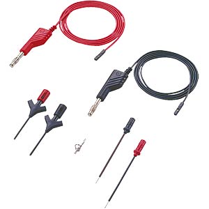

Ik gebruik graag deze tips:https://www.conrad-electronic.co.uk/ce/en/product/104400/Test-probe---…
Ligt prettig in de hand en je komt dicht bij de componenten, wat de nauwkeurigheid ten goede komt.
Vergen wel een snoer met 0,64mm socket.

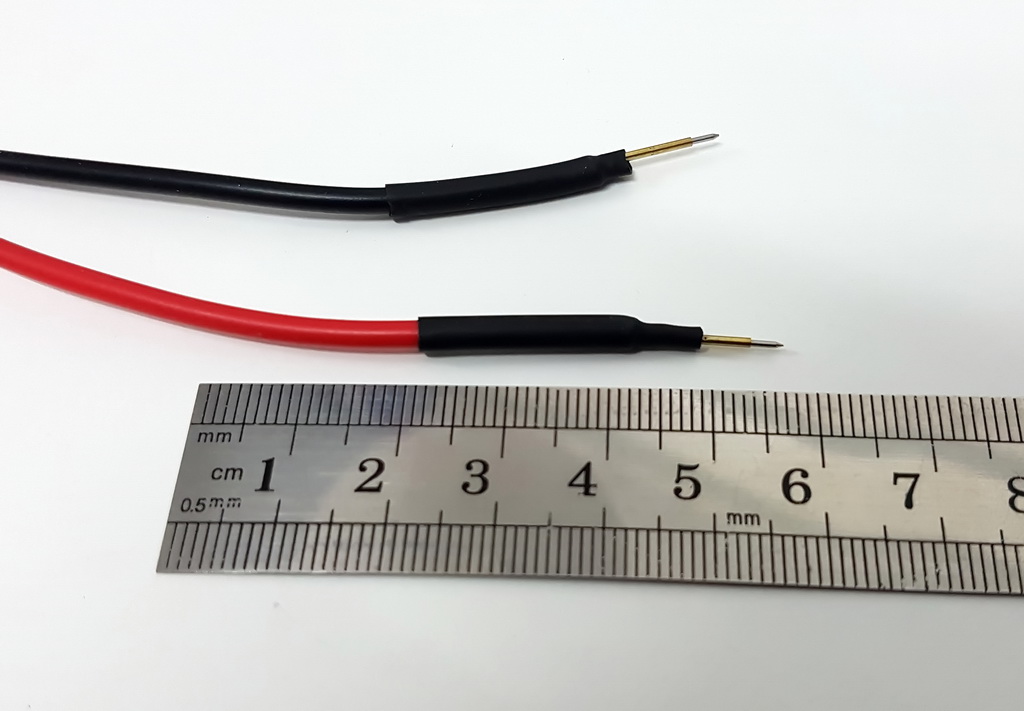

Ik maak deze zelf met POGO PINs. Erg handig als je ook onder een loeplamp moet werken voor het kleinere werk. Lekker kort en toch goed handelbaar.
Gewoon een setje goedkope meetsnoeren bestellen op eBay en dan de meetpennen eraf knippen. POGO pins aan de draden solderen en klaar.
Best een briljant idee eigenlijk, nooit aan gedacht. Heb je die pogo pins ook van eBay? Geen idee of dat een goed idee is, maar voor een paar euro wil ik wel experimenteren...
Ik gebruik deze erg veel, ik heb een setje voorzien van een stukje krimpkous zodat alleen de voorste 1,5mm blank zijn en je niet zo snel sluiting maakt. Doordat ze iets flexibel zijn kun je ook prima meten op lastige plaatsen.
