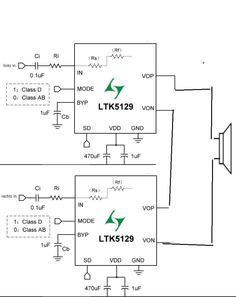

dit is de eind trap : www.ltkchip.com/doc/LTK5129.pdf
kan klasse D of AB zijn. mischien kan je ze bruggen ? L+R in, speakerout L en R .
zoiets :

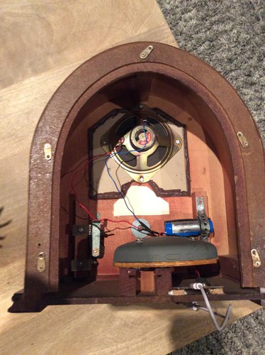

Zo, dit projectje is afgerond !?
Ik heb de originele luidspreker aan één klem gesoldeerd, de tweede klem heb ik gewoon weggelaten en alles werkt perfect.
De manier waarop de knoppen van de Bluetooth in de achterwand zijn weggewerkt is zeker geen schoonheidsprijs waardig, maar ik ben toch tevreden omtrent het technische aspect.

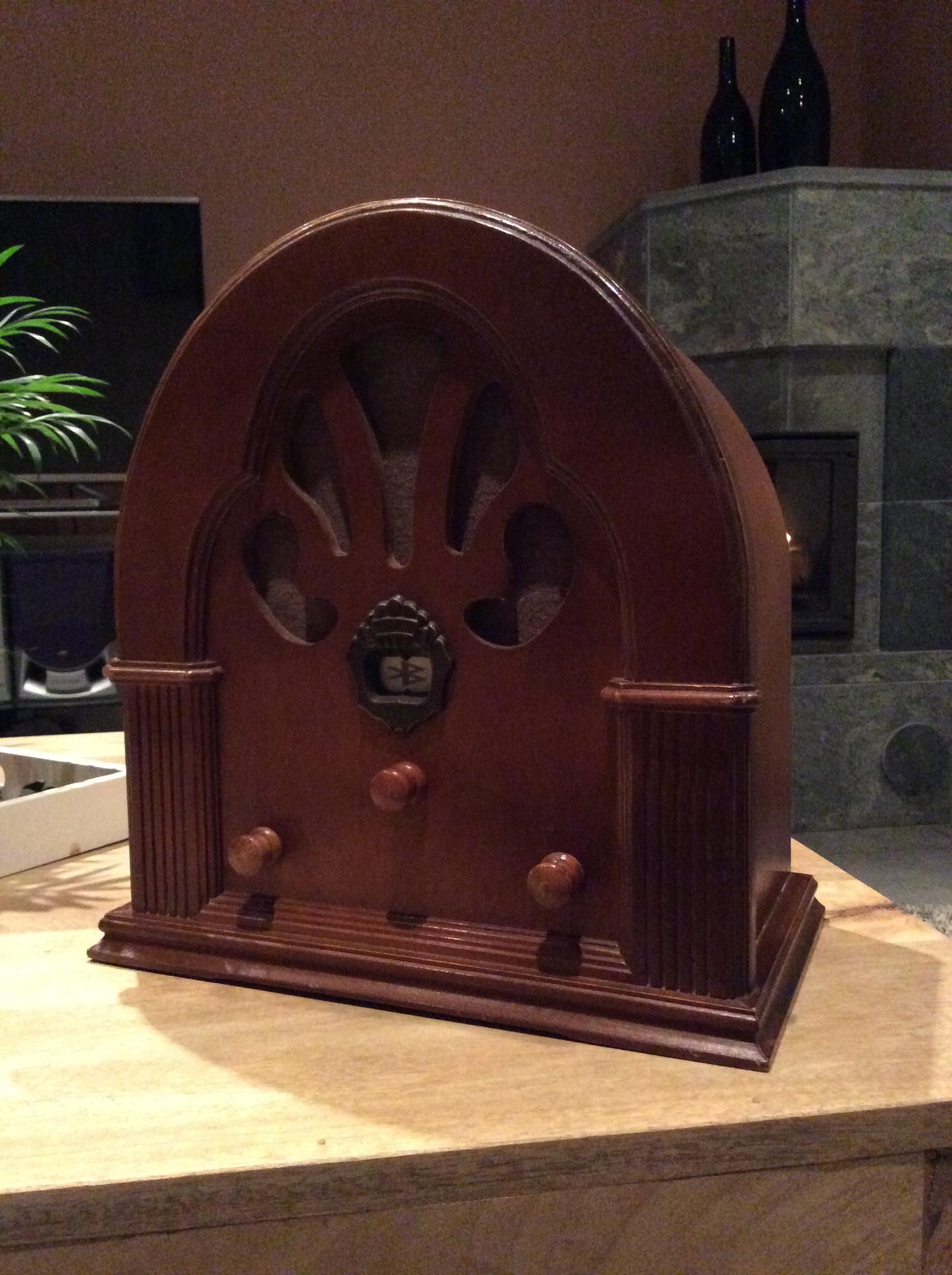

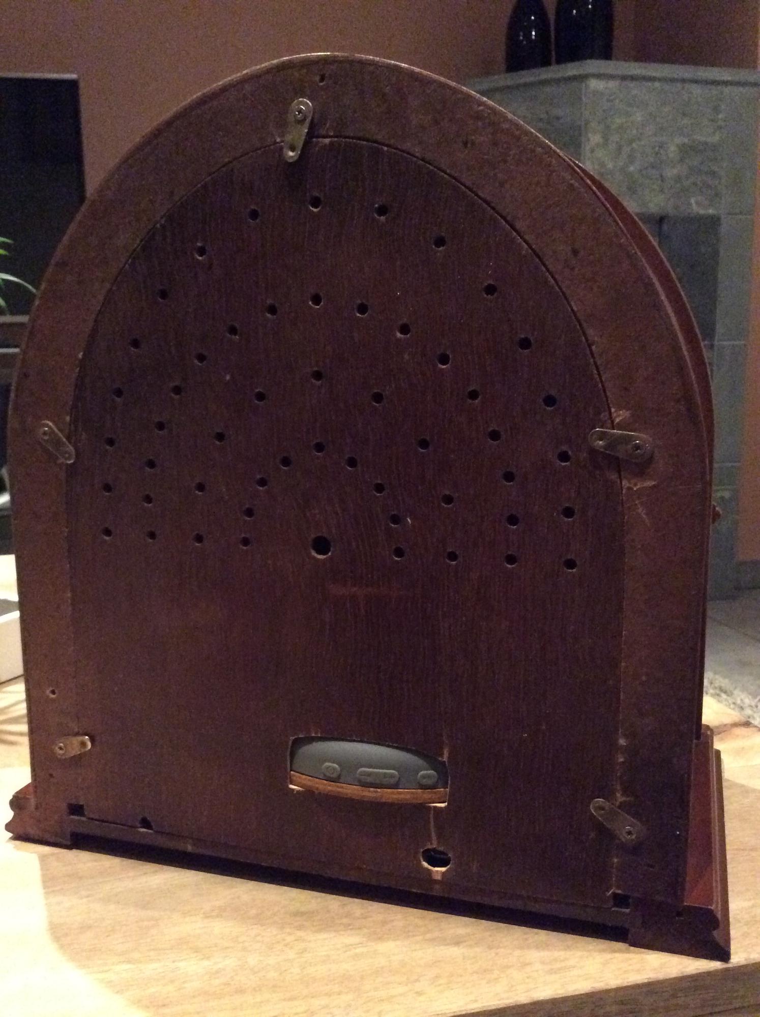

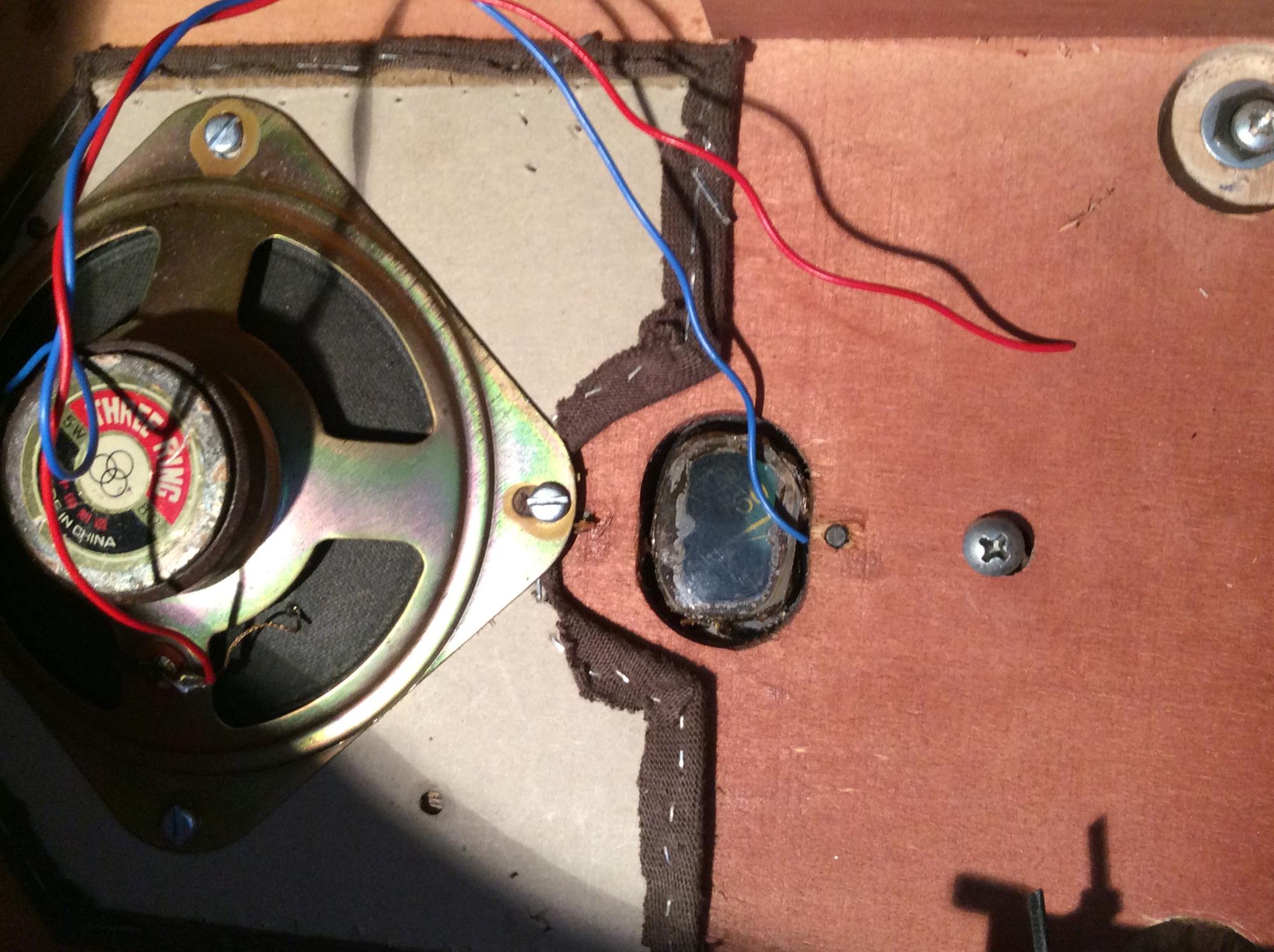

heb ik met een buizenradio ook gedaan hoor. heb alleen het hele binnenwerk laten zitten en een los versterkertje erin gestoken op de speakers en met kabels (voeding en audio) die er achteraan gewoon uitkomen.
zo blijft die toch origineel.
1 der originele knoppen heb ik ook losgemaakt van zijn asje (zaten verlengstukken op de as) en een potmetertje achter gestoken zodat ik het volume ook kon regelen.
ook 2 ledjes op de originele glasplaat (met de naald en de zenderlijst op) gericht en aangesloten op de 12V voeding van de versterker. zo ziet de radio er ook 'werkende' uit

Heb je daar een foto van ? Ik ben nieuwsgierig om dat eens te zien.
