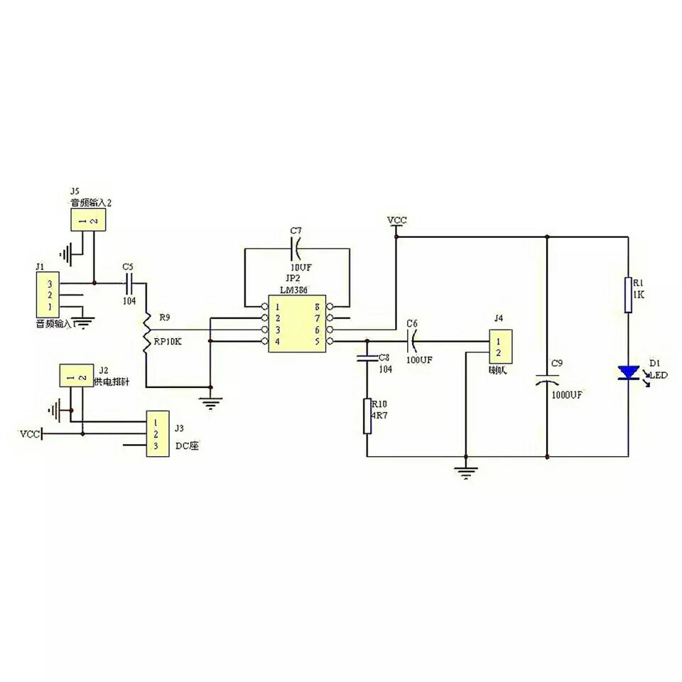

Ik ben bezig om een mono amplifier in elkaar te solderen welke ik via Aliexpress heb gekocht.
https://nl.aliexpress.com/item/Smart-Electronic-DIY-Kit-LM386-Super-Mi…
Nu begrijp ik alleen niet wat ik met een 10k weerstand moet als op de print staat 4R7.
In het schema, te zien op de webpagina, staan een aantal componenten aangeduid met J(getal), wat zijn dit voor componenten? Zijn dat headerpinnen? Ook zijn de aanduidingen niet eenduidig.
Heeft iemand ervaring met deze kit of kan mij vertellen wat te doen?

Volgens het schema heb je 1x 4k7 en 1x 1k weerstand
Die 1k weerstand heb je nodig voor de led. Dit is in het schema R1. Een voordeel voor jou is dat die niet kritische is. Zonder zal de led niet branden maar de versterker wel werken
Verder is er een potmeter van 10k.
Maak anders even een foto van alles wat je hebt binnen gekregen.

Is die niet 10 ohm ? Veel andere lm386 hebben 10 ohm ipv 4r7
J is volgens mij van Jumper, dus ja, dit zijn de headerpinnen.
En dat schema en print niet overeen komen is bijna standaard kost als je rommel voor die prijs besteld. Overigens doe ik dat zelf net zo hard, dus geen sneer naar jou toe! (Heb het nog steeds niet aangedurfd TDA7294 printen onder spanning te zetten omdat ik er wel een paar fouten uitgehaald heb, maar niet zeker weet of ik ALLE fouten eruit gehaald heb... Printen kostten geen fluit, TDA's zijn orginele, wat ik weer weet omdat ze al van ver voor de Chinese namaak (van deze specifieke chip) in mijn bezit zijn...)

Ja dat was al duidelijk , maar schema en print komen niet over een, schema heeft 2 weerstanden en een potmeter, de print moet het 3 weerstanden doen, en TS heeft een 10K weerstand, en die waarde staat nergens.
Wat kan ik het beste doen?
Ik heb inmiddels een voorraadje 0,470k ontdekt in mijn la.
0,47k solderen of de bijgeleverde 10k?
Mijn soldeerervaring is zo dat eenmaal gesoldeerd gesoldeerd is, als ik ga proberen het los te maken dan denk ik dat de print om zeep gaat.
Haha, 4R7 gegokt en het werkt.

er stond dan ook 4R7 op de print gedrukt.. de 10k was een verkeerder weerstand in de kit.
Die 4R7 zit daar om een zekere belasting te vormen voor de LM386 (misschien om oscillaties te onderdrukken) het werkt meestal ook zonder die weerstand.
