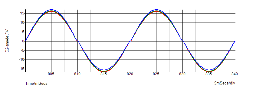

Je ziet dat de twee schakelingen erg veel op elkaar lijken. In beide gevallen worden de dioden door de spanning aan- en uitgeschakeld, om zo in de juiste fase de stroomsample door te laten. Klik op het schema voor een grotere weergave.
De spanningswikkelingen zijn voor het gemak met een spanningsbronnetje aangegeven; de belasting met een stroombron van de gewenste stroom.
Het verschil is dat, naast de gewenste gelijkspanning, in 'mijn' schakeling (eigenlijk een standaardschakeling) ook de wisselspanningssample aan de uitgang verschijnt (waardoor meestal een laagdoorlaatfilter nodig zal zijn), en in de alternatieve schakeling de wisselstroomsample (waarvoor eveneens een filter nodig is). Hier zie je de twee golfvormen waarmee we te maken hebben:
Detectoruitgang van 'mijn' schakeling (sinus ligt hoger of lager, afhankelijk van de stroom).
Blauw: I= 10, groen: I= 0, rood: I= −4 A, waarbij het minteken een fase van 180 graden aangeeft.
Het is hier niet zo gemakkelijk te zien (klik voor groter), maar de sinussen liggen boven elkaar. Na filtering verderop blijft alleen de gemiddelde ligging over.
Detectoruitgang van de alternatieve schakeling (sinushelft hoogte en richting afhankelijk van de stroom).
Blauw: I= 10, groen: I= 0, rood: I= −4 A.
De alternatieve schakeling biedt hier een voordeel in zoverre dat de storende wisselcomponent hier kleiner is. Er kan dus met een eenvoudiger filter uitgekomen worden. Hier heb ik echter hetzelfde filter toegepast.
Hier is de overdracht van −10 tot 10 A ('mijn': blauw/rood, alternatief: olijf/groen):
'Mijn' schakeling heeft dan weer het voordeel dat, doordat de stroominformatie in de verticale ligging van de 50Hz-sinus zit, we geen last hebben van de diodekarakteristiek. De stroommeting gebeurt inderdaad zeer lineair (grafiek: rood met een 6V-spanningswikkeling, blauw met een 12V-spanningswikkeling).
Bij de alternatieve schakeling zit de stroominformatie in de hoogte van de halve sinusjes die aan de uitgang verschijnen, zodat hier de niet-lineairiteit van de dioden eerder een rol speelt, en bovendien de schakelspanning meer invloed heeft (grafiek: olijf met de 6V-wikkeling, groen met de 12V-wikkeling).

beide schakelingen zijn varianten op hetzelfde thema, maar ik wou die grote AC componente eruit.
In je analyse heb je echter de alternatieve schakeling "benadeeld" door ze met dezelfde 1k te belasten. De uitgangsweerstand van de alternatieve schakeling is beduidend groter dan van de eerste versie en door de 1K gaat het verschil in diodestromen beginnen wegen op het resultaat.
Die 1k is eigenlijk niet nodig, en de eerste filtersectie ook niet. (R12, C4)
tevens mis ik de werking van C. Hij staat in je tekening, maar ik zie het resultaat niet in het uitgangssignaal van de modulator (er zouden dan geen halve sinussen meer mogen uitkomen, maar enkel de topjes)
het is sowieso interessant de uitgang met een zonder c te bekijken.
Met de belasting zoals getekend deed de C niet veel; ik heb inderdaad vergeten daarop terug te komen.
Misschien kan ik er vanavond nog wat aan tekenen en rekenen, en ook bij hogere weerstanden als belasting kijken. Er moet wel iéts naar massa vloeien heb ik gezien, anders krijg je heel rare waarden!
Ben ik weer.
Ik had al gezegd dat de condensator (hier C7) niet veel doet; dat wil zeggen, hij vlakt de uitgangsspanning niet af.
Wel probeert hij de spanning tussen de dioden, dus over R15-R16, constant te houden. Maar dat is niet de uitgangsspanning.
Grafiek voor een stroom van 10 A. Rood: uitgang bovenste diode; groen: uitgang onderste diode; blauw: uitgangspulsen op knooppunt R15-16. Condensatorwaarden oplopend van 1 nF tot 1000 µF. Bij grotere waarden wordt de uitgangspuls korter.
De belastingsweerstand heeft hierop niet veel invloed; de RC-tijd wordt immers bepaald door C7 en R15-16.
Een voordeel lijkt de condensator dus niet te hebben. Een nadeel echter wel: hoe langer de diodespanningen constant blijven, des te korter is de tijd waarin er een verschil is, dus hoe korter en vervormder de uitgangspulsen worden.
De niet-lineariteit die ik zag, werd dan ook veroorzaakt door de condensator. Door hem te verwijderen wordt ook jouw detector lineair.
Door het verhogen van de belastingsweerstand neemt de hoogte van de uitgangspulsen toe, tot maximaal iets meer dan het dubbele van wat we met 1k hadden. Klopt ook, gezien de 1470 ohm + diode als bronweerstand.
Verder zie je echter geen verschil, de overdracht blijft mooi recht. Maar dus wel zonder condensator over R15-R16. Filteren moet echt aan de uitgang; in het simpelste geval dus met een C'tje over die belasting van bijvoorbeeld 1 MΩ.
