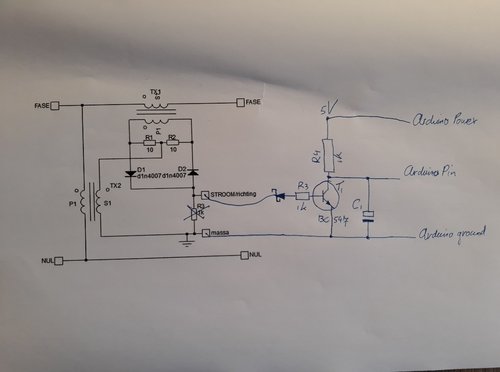

Groot voordeel van slecht slapen is dat je tijdens het wakker liggen uit de doos kan denken;
Wat als ik twee van die kant en klaar digitale kWh meters koop, die allebei voor en achteruit kunnen tellen en geen apart signaal voor voor of achteruit geven en 'slechts' 1000 pulsen per kWh. Ik zet die twee in serie. Eenmaal aangesloten en in gebruik reset ik meter B net een paar seconden na meter A, terwijl er vermogen 'het huis in' loopt.
Wat ik denk dat er dan gebeurd:
Stroomt het vermogen het huis in, dan krijg ik eerst van meter A een puls en daarna van meter B. Stroomt het vermogen het huis uit (zonnepanelen en niemand thuis) dan geeft meter B eerst een puls en daarna meter A. Dat bepaalt de richting van het vermogen. Daarnaast zal het tijdsverschil tussen de pulsen van A en B variëren naar gelang de hoogte van het vermogen. Met twee binaire ingangen van de Arduino in gebruik en wat timerfuncties en wat gereken weet ik dan dus stroom en vermogensrichting. Even er vanuit gaande dat het voltage redelijk constant is. Dat zou ik ook nog kunnen meten, maar perfectie is (nog) niet het doel.
Wel vraag ik me af wat er gebeurt als de meter zijn maximale stand bereikt heeft, gaan de pulsen dan gewoon door? Moet ik uitzoeken.
Hugo

Ik merk dat de stroomtrafo, of liever algemeen: het transformeren van stroom, voor velen hier nog een onbetreden terrein is.
De totale stroom door de weerstanden en dioden is gelijk aan de belastingstroom gedeeld door de transformatieverhouding.
Het toevoegen van extra weerstand is daarom ongewenst, omdat daardoor de spanning nodeloos oploopt.
Uit de mail die ik aan @TS heb gestuurd:
Wat ik heb gepost is eigenlijk niet veel meer dan het schema van een fasedetector zoals die in de HF-wereld wel wordt gebruikt. Omdat ik indertijd nog een paar 12V-trafo's had liggen had ik het daarmee getest, en dat werkte.
De opmerkingen over die trafo's in het forum snijden wel hout. Een daarvoor bedoelde stroomtrafo (boven in het schema) zou logischer zijn en zou ook een stuk kleiner zijn. De spanningstrafo (links) hoeft bijna geen stroom te leveren en kan dus ook klein zijn.
Wat de werking betreft: Stel de stroom eerst even nul.
De spanning uit de linker trafo komt, via de twee weerstanden van 10 ohm, op de twee diodes. Die worden afwissend open gestuurd, en de wisselspanning komt dus vrijwel onverminderd op de weerstand van 1 k terecht. De gemiddelde spanning over de 1k-weerstand is dan nul.
Loopt er echter stroom, dan zal ook de bovenste trafo spanning op de diodes zetten. De ene diode krijgt daardoor een grotere spanning te zien, de andere juist een kleinere. Op de 1k-weerstand zullen dus de positieve helften groter worden, en de negatieve kleiner, zodat de gemiddelde spanning niet nul meer is, maar positief.
Loopt de stroom andersom, 'tegen de bron in', dan draait de zaak om; de negatieve periodehelften worden nu groter en de positieve kleiner, en de gemiddelde spanning is dan dus negatief: de bron neemt nu vermogen op.
En stel eens dat de stroom niet 0 of 180, maar 90 graden uit fase is. De spanningen op de dioden verlopen [verschuiven] dan wel in fase, maar blijven even groot, zodat ondanks de stroom de gemiddelde spanning over de 1k-weerstand nul blijft, wat ook klopt: cos phi is dan nul.
Twee transformatoren zijn vaak nog wel in de junkbox te vinden; dioden en weerstanden kosten niets. Hang een voltmeter over de 1k-weerstand en overtuig jezelf. En kijk of de dioden werkelijk heet worden. :)

Het schema uit de openingspost (dat ik hierboven heb uitgelegd) was bedoeld tot 10A. Ik verdedigde alleen de werking. :)
Natuurlijk zou nu de stroomtrafo geschikt moeten zijn voor de grotere stroom die @TS wil meten. Maar ik geloof dat die al van dit principe heeft afgezien, omdat hij dan zou moeten experimenteren op een terrein wat het zijne niet is.

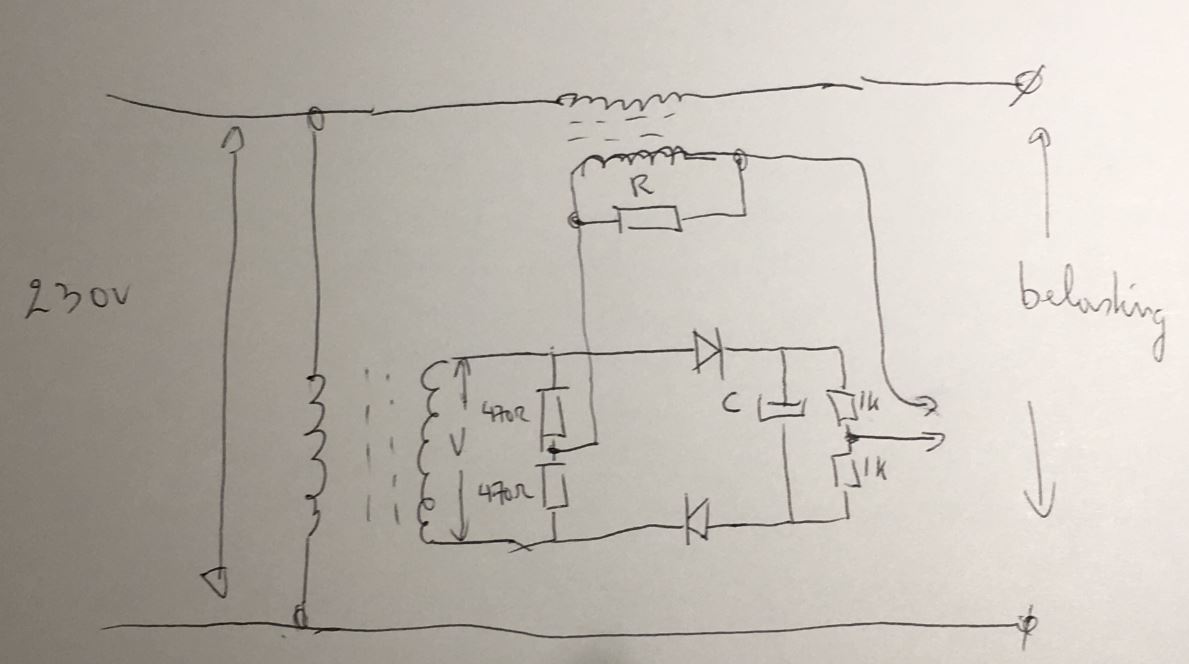

Je kan de schakeling wel aanpassen dat je van de niet lineariteit van de diodes geen last meer hebt, en ook het doorlekken van de spanning door de diodes kwijt bent als er geen stroom loopt. Zoals het hier getekend is werkt het geheel als een balansmodulator met te grote ingangssignalen aan een tak.
Door de spanning ipv de stroom te gebruiken om de diodes te schakelen en de door de stroomtrafo opgewekte spanning onder de +- 1,4 V volt te houden bekom je een schakeling die zonder stroom geen spanning uitstuurt, tevens is de uitgang veel meer lineair met de stroom.

Tadaaaaaaa:
https://www.youtube.com/watch?v=ugCWV2qpe_s
https://www.youtube.com/watch?v=8Fx9TyPwJi0
OK, hieruit mag eens te meer blijken dat ik geen electro man ben, maar het werkt al wel een beetje. Het straalkacheltje neemt in de eerste stand denk ik maar weinig stroom, dan blaast hij alleen maar. In de tweede stand verwarmt hij met 1kW en in de derde stand met 2kW.
De componentkeuze is heel interessant, ik heb diverse versnellingsbakken, cilinderkoppen en zulks meer in de garage, maar op electronisch gebied is de voorraad minder uitgebreid. De diodes zijn een onbekende grootheid, wel met relatief dikke draden dus kennelijk voor een flinke stroom. De R3 is daadwerkelijk een 1k weerstand, want die had ik. De R1 en R2 zijn 220 ohm, omdat dat het laagste was wat ik had liggen. De trafo is een 12V 5W versie, waar ik dus een gelijkrichtstuk aan gemaakt had maar dat heb ik nu weer los geknipt.
Het principe werkt dus. Dat wist iedereen hier al, maar ik vind het toch wel geinig.
Verder zijn er nog twee uitdagingen;
- Het is een pulserend signaal. Ik denk dat ik ergens wat diodes en elco's moet gebruiken om twee redelijk stabiele signalen te maken om de optocouplers mee aan te sturen.
- De waardes moet ik goed over gaan nadenken en ik hoop dat iemand een rekenvoorbeeld voor me kan maken. Dan kan ik er verder mee puzzelen. Ik wil bij een zo laag mogelijk vermogen door TX1 al een signaal op de optocoupler hebben, maar ik wil dat het geheel tot 40A wel bruikbaar blijft. Liefst zou ik een bij paar mW al een signaal willen hebben, maar wat haalbaar is weet ik niet. Ohja, die 40A is niet zomaar uit de lucht gegrepen, dat is de hoofdzekering van mijn stoppenkast. Als we boven de 40A gaan heb ik een groter probleem dan met mijn meter.
Hugo

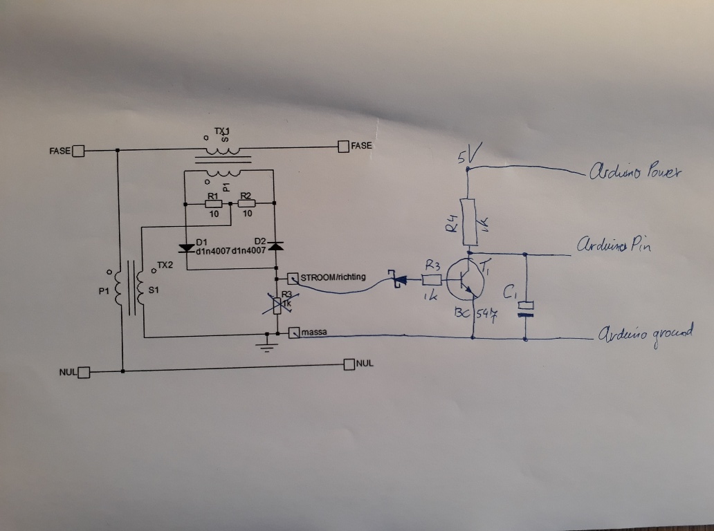

Hmmmm...
En dan een beetje spelen met de waardes van R1&2. C1 denk ik eigenlijk dat niet nodig is, geen idee waarom ik die getekend heb.

idd, en daar zit het probleem. De spanning is een constant gegeven, (zoals een draaggolf) en moet je zodanig aansluiten dat de productdetector 0 uitstuurt als er geen andere input is om het product te maken. Dat kan door de amplitude te beperken of door de andere ingang van de synchroondetector te kiezen.
in onderstaande schakeling is dat zo. V is bvb 5 volt.
R kies je zodanig dat je niet over de max spanning van de stroomtrafo gaat.
C is ene optie, maar als je die plaats wordt het een topsampleschakeling . De diodes gaan dan nog enkel geleiden en doorlaten op de pieken. Het voordeel daarvan is de de stroomtrafo nu grotere spanning kan uitsturen dan de 1,4 v. en dat je niet meer werkt in het gebied waar de diode meer of minder geleidt. Het is een aan/uitschakelaar geworden. Bij een goede balans is de output 0 als er geen stroom loopt. bij stroom is de uitgang evenredig met de stroomsterkte en de het teken hangt af van de richting. Tevens lopen er nooit grote stromen door de diodes.
Ik heb deze morgen de schakeling gemaakt van Kris en ik moet zeggen dat het allemaal heel delicaat is om goede metingen te doen, vooral de stroomtrafo is hier de spelbreker en moeilijk te reproduceren aangezien je moet werken met redelijk hoge spanningen.
Mijn stroomtrafo is een kleine 9/230Vac trafo waarvan de secundaire windingen eraf zijn en vervangen door 1 (stroom)winding.
De belasting is een 35W halogeenlampje op een 12V gewone trafo om het veilig te houden.
Door met de weerstanden te spelen kun je redelijke signalen opwekken.
Het grote probleem is de stroomverhouding, alles moet proefondervindelijk vastgesteld worden wat een heel werk is.
Als het enkel maar de stroomrichting is dat je wilt kan dat wel maar met een µcontroller heb je meer mogelijkheden.
