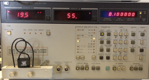

nieuwsgierig geworden heb ik er 1 gekocht (€11,-) ik dacht een mooi verpakte X2 condensator gekocht te hebben. Als eerste dus maar eens kijken op de RCL bridge, een condensator van 19.5nF bij 100Hz, wel een wat groot blokje voor zo'n kleine condensator..

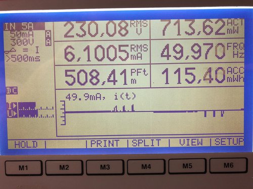

Kijken wat het doet als ik er 230V op aansluit, gewoon parallel op het lichtnet en kijken wat de Watt meter er van vindt. Het dissipeert, ruim 700mW, dat is niet alleen een condensator !

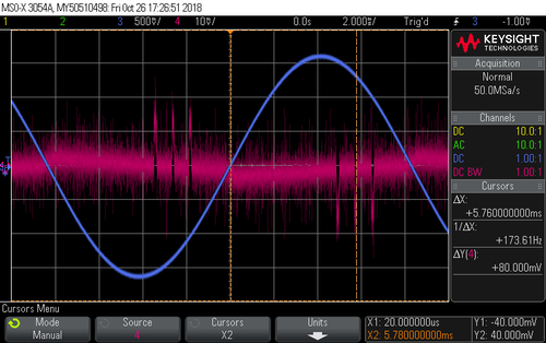

Er staan ook wat vreemde pulsjes op de stroom, met een probe moet dat beter te zien zijn, dus stroom meten met een clamp en de spanning met een veilige probe (diff).
En dit is wat er gebeurt, tijdens elke sinus worden er stroom-pulsjes gemaakt 30mA piek met een breedte van ca 100uS, 3 stuks per helft en 1mS uit elkaar.
Het vermoeden is dat met een 22nF condensator een circuit gevoed wordt wat synchroon aan de netfrekwentie en net na de spannings top deze belasting maakt. Ben heel nieuwsgierig hoe ze dat nu doen, maar om het blokje open te maken gaat wat te ver, het is helemaal ingegoten.

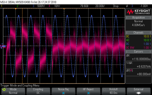

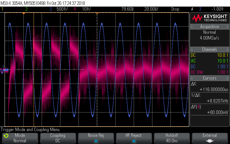

het blokje doet duidelijk meer als verwacht, op het plaatje hieronder sluit ik de 230V aan en zie wat gebeurt in de eerste 7 sinus helften, 30mA continue over de periode, daarna komen de pulsjes.
Vervolgens 60Hz aangesloten ipv 50Hz en de pulsjes verplaatsen zich zoals bij 50Hz net na het midden.

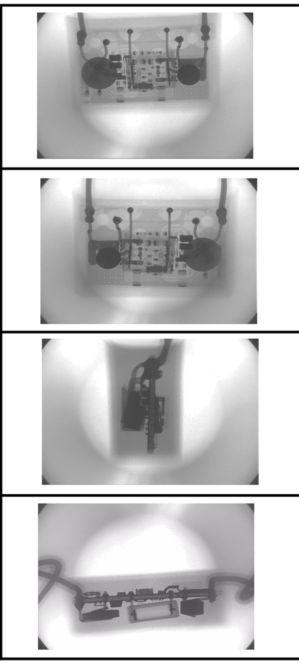

Er moet dus intelligentie in zitten, blokje meegnomen naar de tandarts voor een Xray foto
en zie wat de plaatjes tonen..
een 20pins controller, een aantal smd componenten en zwevend volgens mij de X2 condensator voor de voeding, wellicht een transzorb om pieken af te vangen en de 10k weerstand die voor de 30mA stroom zorgt.
De componenten op de print zijn naast de controller waarschijnlijk de gelijkrichting voor de voeding, nuldoorgangs-detector en de mosfet om de 10k belasting te schakelen.
In eerste instantie dacht ik dat het een duurbetaalde X2 condensator zou zijn, maar als ik dit zie valt de prijs voor het blokje me niet tegen.
