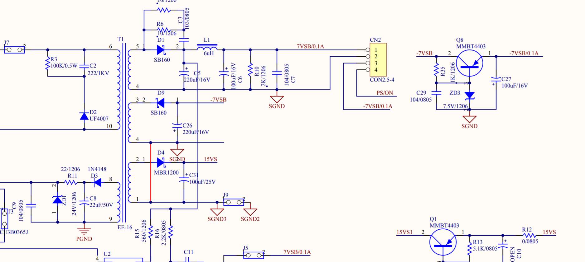

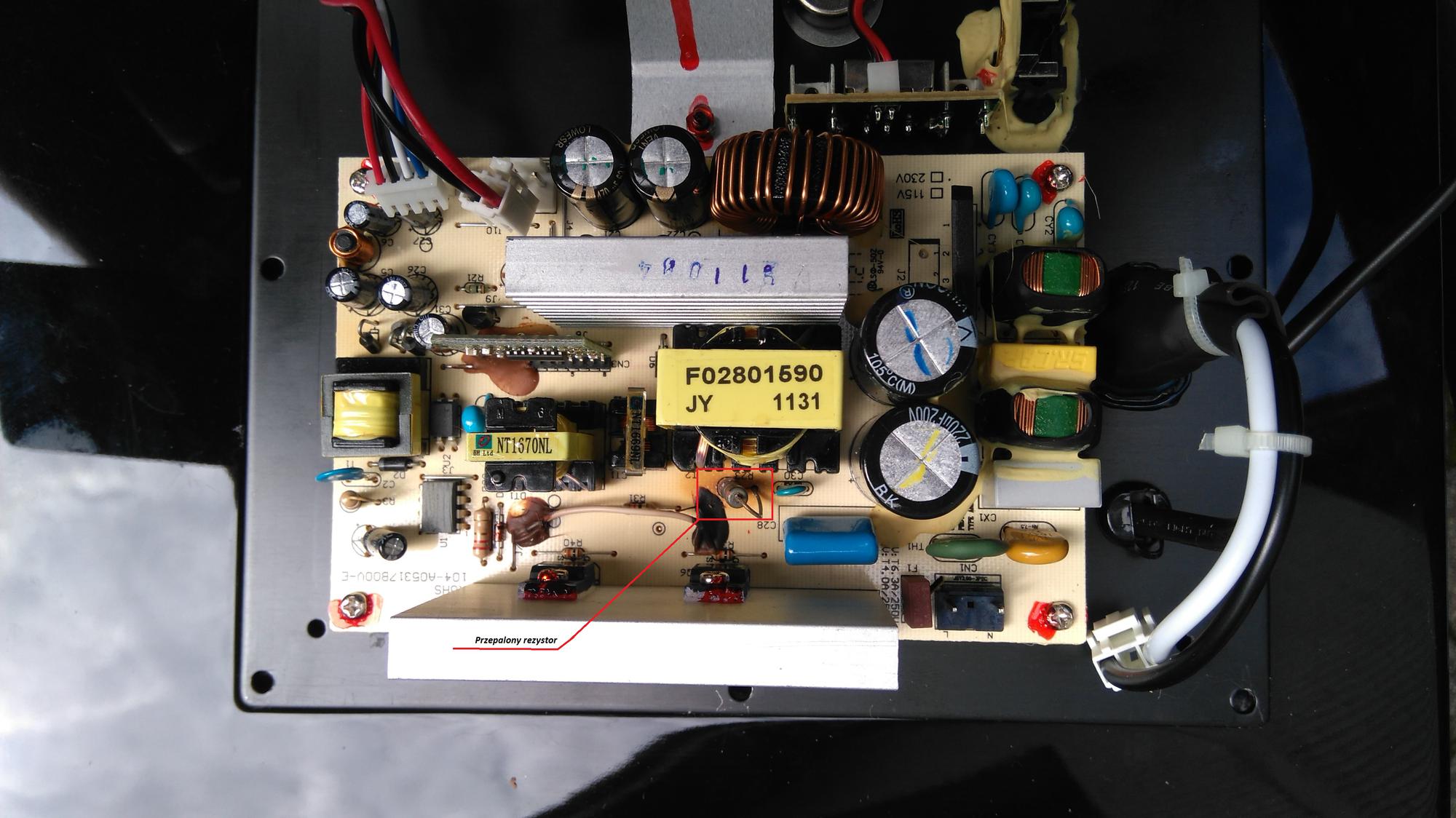

Ik heb hier staan een defecte Herman Karton HKTS sub staan.
Doet inmiddels weer geluid geven.
C30 vervangen door een 2e handse, oude was slechts 550pf
C5 220/16v was 340 en esr 26 ohm = vervangen
Nu is de mbr1200 D4 defect, die heb ik niet liggen dus maar een 1n4007 als test er in.
Nu kan ik bij C wel mbr1200 kopen maar hebben die knakkers nu helemaal geen 1n of 1000 pf keramische 1000 volt meer ?
Of zoek ik even verkeerd.
Om nu weer bij 2 webshops te gaan kopen en 2x verzendkosten vind ik eigenlijk weer een beetje teveel van het goede. Buiten dat vele andere shops die mbr1200 weer niet hebben. Zoals in een andere post besproken verdwijnt TH in rap tempo volgens mij
https://www.uploadarchief.net:443/files/download/resized/hkts%20sub%20210%20230-230.jpg
Het gaat om de condensator C30 welke met R23 de smps tegen opslingering begrenst.
Deze was ook stuk, cond nog een oude 1000 pF/ 1 nF van 500 Volt. Irritante zingen is nu voorbij. Omdat ik de rest alleen bij C kan bestellen zocht ik voor een leuke vervanger. Een keramische kan ik alleen op rol kopen voor heul veul euro's en gaat dus niet gebeuren.
Maar kan een wima mkp-10 er ook in ? Ik ben niet heel erg thuis in SMPS voeding techniek.

Die C's noemden wij altijd impulsvaste condensatoren die hadden een kleine verlieshoek en werden daardoor niet te warm tijdens gebruik. Je kan de specs van de condensator even nakijken op de fabrikantensite. Een 1kV exemplaar staat er in het schema bij. Vishay is bijv. een bekend merk https://nl.farnell.com/vishay/f221k25y5rn6uk5r/cap-cer-y5r-220pf-1kv-r… in die serie leverbaar tot 4700pF Zo'n serie R-C combo over een trafo wordt ook wel een snubbernetwerk genoemd.
