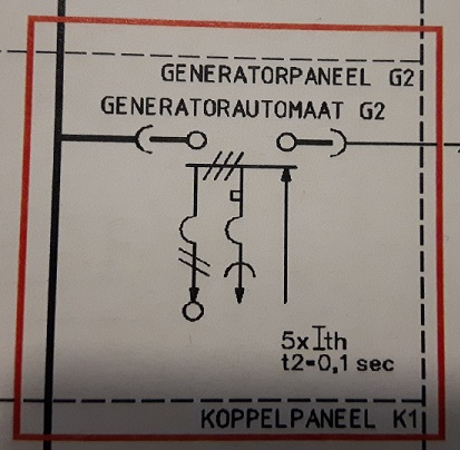

Graag zou ik van jullie willen weten welke soort beveiligingen in deze generatorautomaat aanwezig zijn. Conform mijn opdracht dien ik dit op te zoeken in de NEN 5152 maar hier kan ik niet de juiste symboliek in vinden. Kunnen jullie mij misschien helpen hiermee.
de middelste , die met het vierkantje en bruggetje is een motor beveiligingsschakelaar , ofwel een thermisch relais
wellicht weet iemand hier de andere , die weet ik zo 123 niet
Het halve cirkeltje beduid een magnetische werking. Denk aan een spoel, die bestaat uit cirkels.
Het blokje is een thermische werking.
Het linker gedeelte is een magnetisch maximaal uitschakeling, eigenlijk alleen een kortsluitbeveiliging, het rechter gedeelte is een thermisch en magnetisch maximaal beveiliging.
Dat kan een (installatie)automaat zijn. Noot GEEN motorbeveilogingsschakelaar.
De bovenste halve cirkels beduiden een stekerverbinding, de kontaktdooszijde. de binneste strepen de steker of pennenzijde. De 2 kleine rondjes bovenin, een vermogenschakelaar.
Het zal een een of andere schakelaar zijn die uitgenomen kan worden,
De kleine schuine streepjes geeft het aantal polen aan.
De thermische uitschakeling vind plaats bij een stroom die hoger is dan 5x de nominaalstroom
De magnetische uitschakeling vind plaats na 0,2 seconde.
Het komplete symbool is nog niet af, maar daar ontgaat mij de kennis van.
de pijltjes onderin, het rondje onderin en het halve cirkeltje onderin.
Het komt mij ook niet zo direct bekend over, maar ik denk dat het iets is met remote in/uitschakelen.
