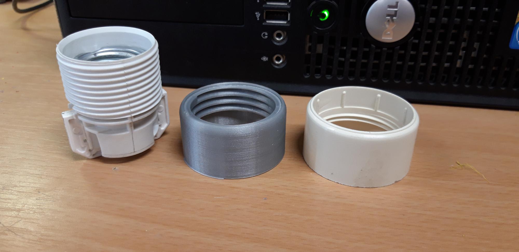

Hallo
Kan iemand mij vertellen wat de maat van het schroefdraad is,
van de buitenste schroefdraad van een lamp-houder
( binnenmaat lamp E27 ) ?
Wij zijn op school bezig met het printen ( 3-D )
van de ringen die hier op kunnen.
Helaas Weten wij de juiste schroefdraad maat niet van de buitenkant.
De grijze ring is een geprinte die nog niet past.
De witte is de originele die natuurlijk wel past.
De Gemeten maat van de buitenkant van de lamphouder is 39,60MM
Wie kan mij helpen.

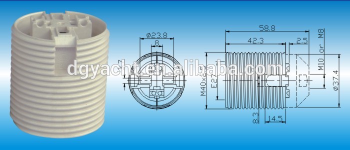

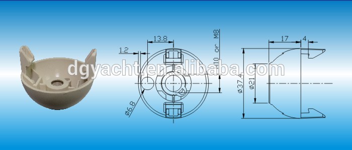

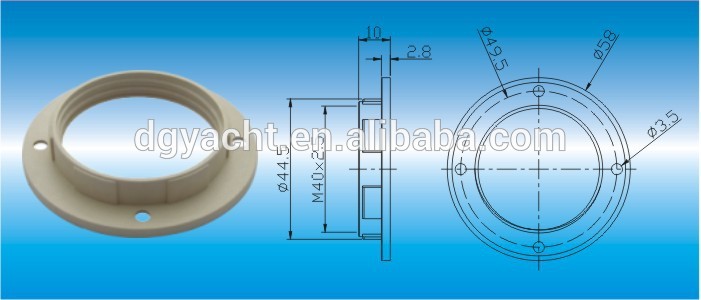

Hiermee zou je al een stuk verder moeten kunnen, gekopieerd van ali (Hint: M40x2.5 zover ik kan herkennen):

Een school waar geen afdeling mechanica/metaalbewerking bestaat?
Voor het meten van de spoed bestaan mallen,die ze beslist hebben in het werkhuis metaal.
Ook nog, zoekterm :schroefdraad meten.
'k Zie nu pas dat de maat is opgegeven in het zijaanzicht van de middelste tekening, nl. M40x2

Op 21 november 2018 16:17:44 schreef bertb:
Nee, het is M40 × 2,5.
Achter de twee staat een punt en onder de witte a van alibaba kun je nog de restanten van een 5 waarnemen (Gebruik de vergrotingsfunctie van je browser!). Aangezien het een DIN-draad is, moeten de andere gegevens in een tabel (Internet!) gevonden kunnen worden.
[Bericht gewijzigd door Tidak Ada op (13%)]
Is trouwens makkelijk vrij nauwkeurig op te meten met een gewone maatlat.
Afstand tussen eerste/laatste schroefdraad opmeten en delen door het aantal tussenruimtes...
(ook te gebruiken voor pitch van connectoren...)

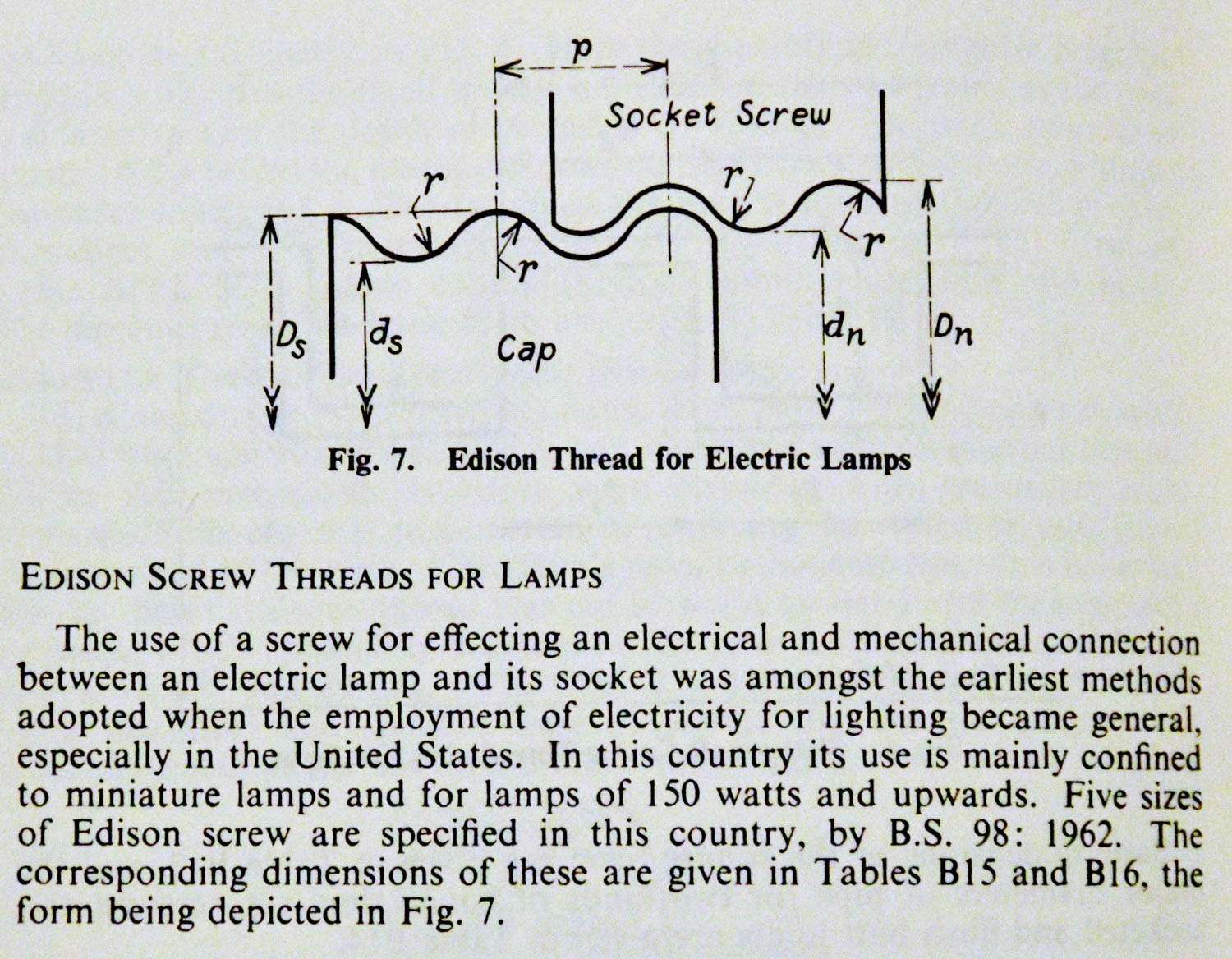

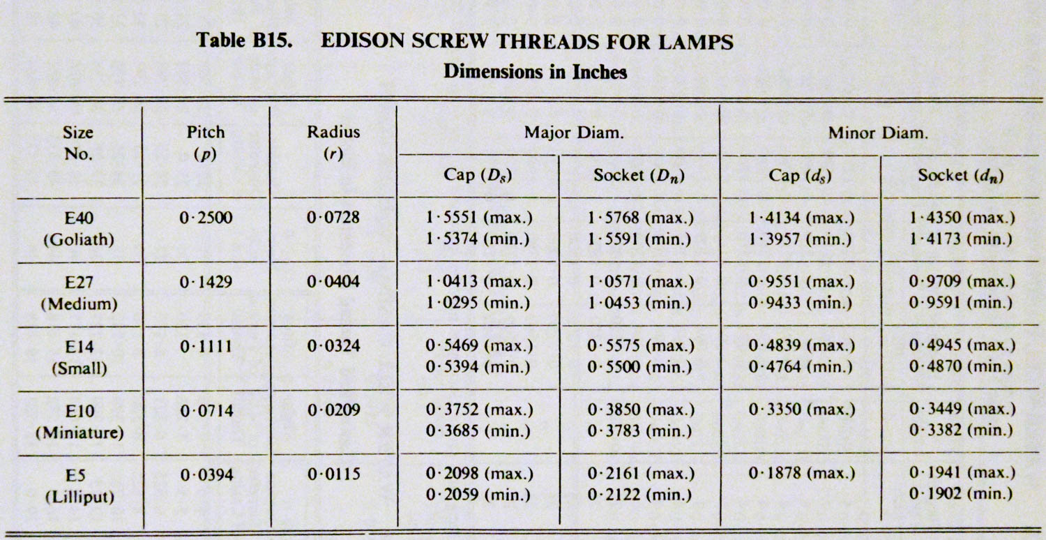

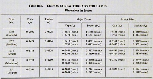

Op 21 november 2018 14:42:58 schreef Robin15:
Edit: sorry, dit is de binnenkant
Hier de gegevens over Edison-schroefdraad voor lampen.
Uit: P.A. Sidders (1969): Guide to world screw threads ISBN 0-8311-1092-9, p. 52 en 66

hier nog wat gegevens. Het is metrische schroefdraad dus een tophoek van 60 graden. M40x2.5 Buiten diameter 39.6 mm / binnen diameter 36.6
Wel even alles met de schuifmaat controleren....op school ?
