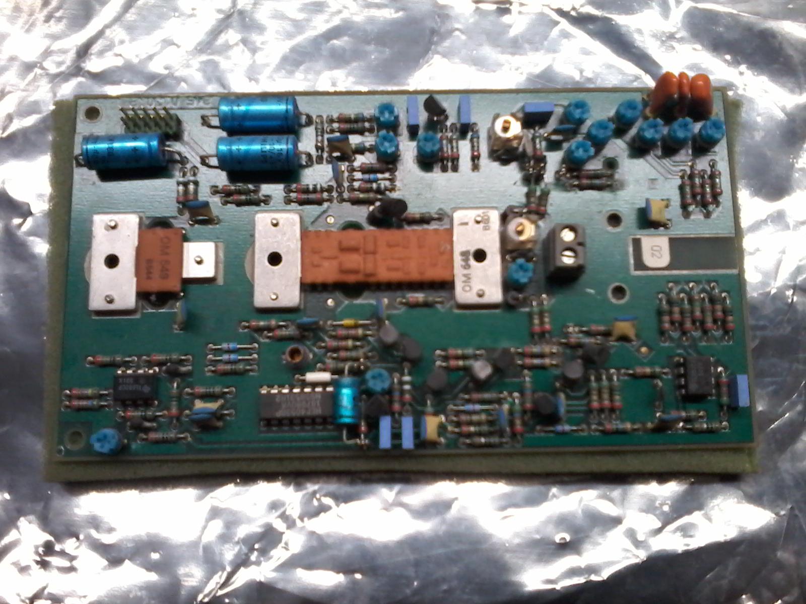

Ik heb sinds kort een deel van mijn electronica weer uit de opslag gehaald. Ik was in eerste instantie heel blij dat mijn oscilloscoop het nog deed, want het blijft een kwetsbaar dingetje waar ik al eens een nieuwe hoogspanningscascade voor gebouwd heb en nog ergens anders een transistortje heb moeten vervangen.
Toch is na een paar dagen ineens het beeld platgeslagen is tot een lijn in de x-richting.
Met behulp van de servicemanual ( https://archive.org/details/philips_pm3295a_pm3296a/page/n177 ), multimeter en de nodige ervaring met foutzoeken lijkt het er heel sterk op dat de Y-versterker kapot is.Het dunne-film circuit in de Y-versterker, een OM548 is verdacht.
Uit de bovengenoemde (en een iets oudere) service manual staat over de OM548 "The amplifier drives the crt via a common base circuit and an emitter follower series feedback amplifier". Er komt netjes signaal in, maar er komt niets meer uit. Ik heb alle omliggende circuits ook doorgemeten en die lijken normaal te reageren. De OM548 is dus erg verdacht. De CRT reageert er wel gewoon op als ik er direct signaal op zet.
De OM548 is dus een bruin DIL package op een koelvin. Tidak Ada zegt twee jaar geleden in dit topic https://www.circuitsonline.net/forum/view/126020/8 dat hij er misschien eentje heeft liggen. Tidak: Lees je dit? Kun je mij misschien aan dit onderdeel helpen?
Of zijn er nog anderen hier die dit op voorraad hebben?
Aangezien het om een oscilloscoop gaat met een bandbreedte van 350MHz is namaken niet echt een optie.
Edit: Het gaat om het bruine ding midden op de foto.

Weet je zeker dat de hybride defect is? het is een hele toer om hem er uit te halen.
En als dat component defect is los zijn ze nooit in de verkoop geweest.
Ik denk dat zo'n hybride al snel rond de HFL250,- koste laat staan de hele print.

@electron: 100% zekerheid bestaat nooit. Maar ik weet dat het signaal voor dit IC nog goed zit en ik weet dat de crt na het ic ook nog goed werkt. De voedingsspanningen kloppen ook. Dan blijft er niet veel anders meer over. Je zult me vast wel geloven als ik zeg dat ik liever had dat het een ander onderdeel was dat kapot was.
@guido: Om549 zit er ook in. Maar daar zitten alleen maar 4 weerstandjes in. Die doet het nog goed.
De OM548 heeft ook niet heel veel componenten. Ik denk 4 transistoren twee varicaps en wat weerstandjes en condensatortjes.

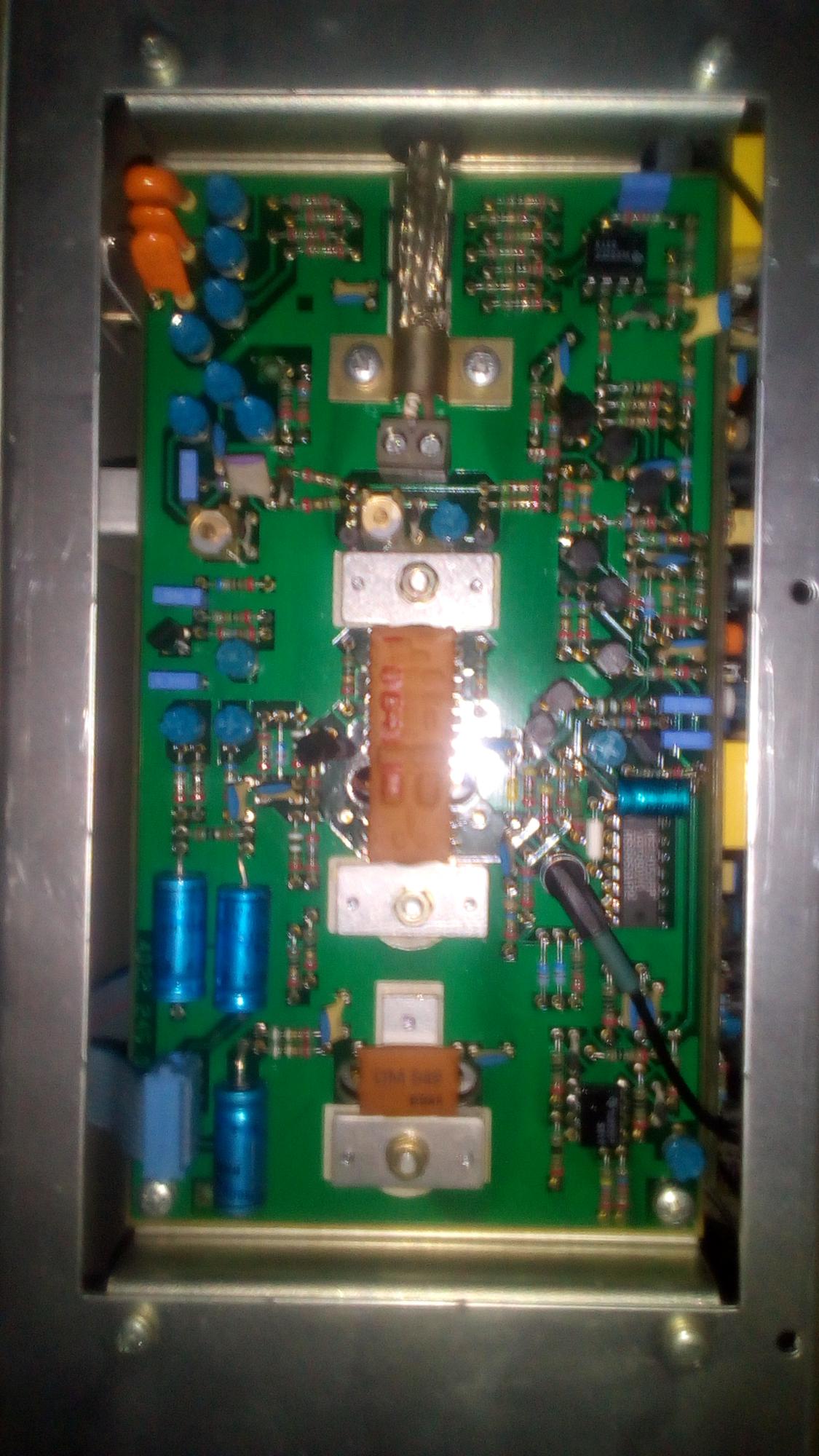

Je kunt beter de gehele print vervangen dat is 10 min werk zo'n IC er uithalen en er weer inzetten is veel meer werk.

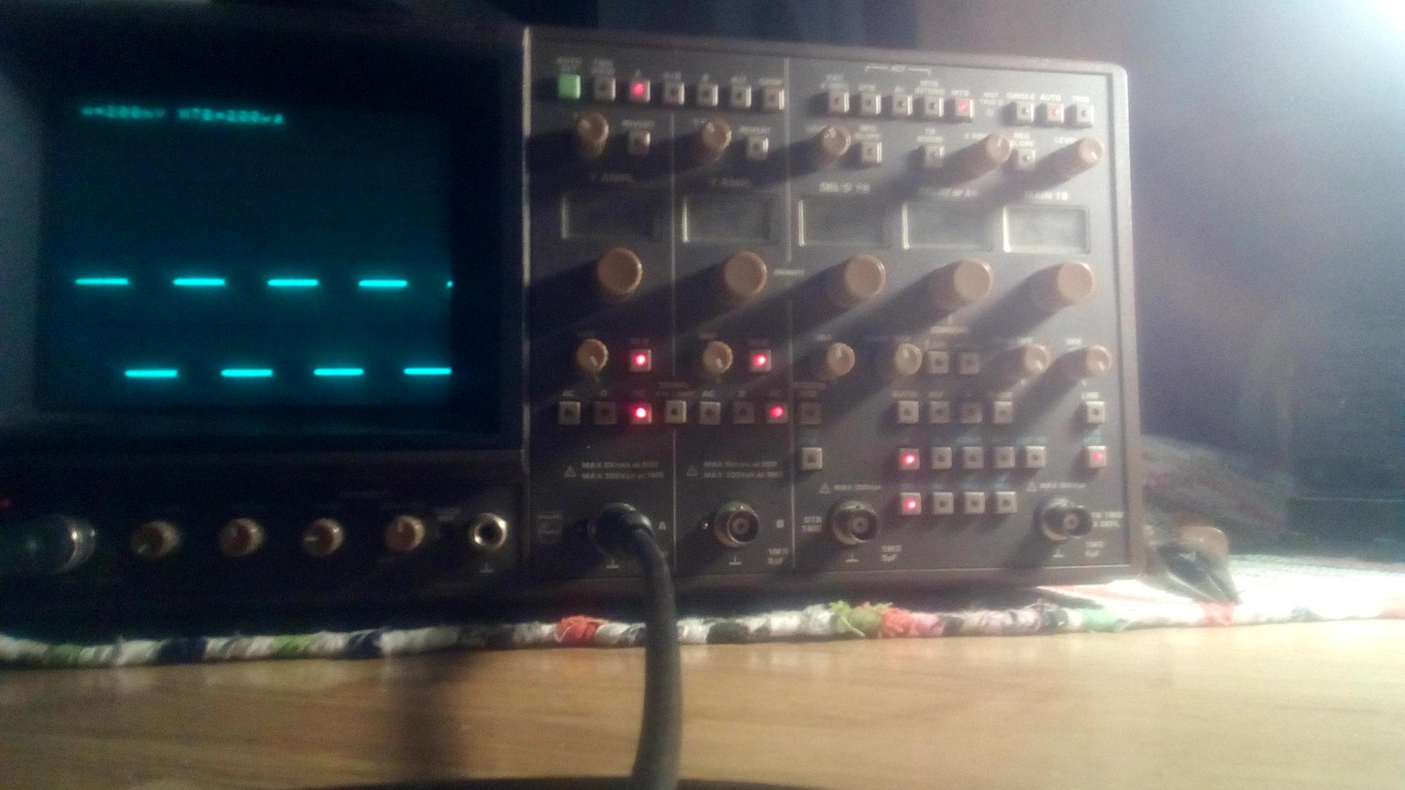

Vanmiddag heb ik het printje opgehaald en even gezellig gekeuveld met electron920.
Het was een half uur pielen om de draadjes tussen de beeldbuis en het eindversterker IC te verbinden, er zit een gaatje van een halve centimeter in de print waardoor je de connectors de goede kant uit moet trekken. Precisieschroevendraaier was te dik.
Maar toen zat ie vast.
Annzetten en meteen een strakke blokgolf op het scherm! Toen nog even de blokgolf gecompenseerd (7 instelpunten) en nu kan ik er weer even tegenaan
@electron920: over helderheid bij het opstarten van het apparaat: het is juist dat het relatief lang duurt (paar minuten) totdat het beeld op volle helderheid is. Voeding lijkt dus nog goed. Gelukkig.

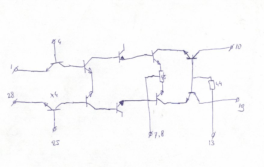

Vervolgens bleek dat ook bij mij de OM548 gesneuvelt was. Toen leek het ook het einde van de scoop te zijn. Ik ben toen ook bezig geweest om iets anders de vinden, een snelle opamp die ik er voor in de plaats kon zetten , maar dat is het niet geworden. Uiteindelijk kwam ik er achter dat een van de transistoren op de module defect geraakt was. Omdat het al weer zo'n tijd geleden is weet ik het nummer van de transistor niet meer, maar wel dat er een normale en een reverse transistor op de module zaten. Ik vermoed een BFQ17 en een BFQ17R. Natuurlijk was de reverse transistor defect, en daar kon ik niet aan komen, maar wel aan de normale. De normale is toen op z'n rug op de module gesoldeerd en de scoop functioneerde weer.
Ik vond nog een aantekening van een stukje schema van de module.
Een beetje als mosterd na de maaltijd omdat je scoop al weer werkt, maar mogelijk heb je nog iets aan deze info.

Mooi werk dat je m zo aan de gang heb gekregen. Ik heb ook op de module gekeken, maar ik kwam geen kapotte onderdelen tegen op de bovenkant. Tenminste, niet dat het mij opviel.
Volgens mij zaten er ook onderdelen op de onderkant, maar het is natuurlijk ook mogelijk dat er een contact niet meer goed was en dat het daardoor leek alsof sommige onderdelen nergens aan verbonden waren.
Ik had ook geen leesbare typenummers op de transistoren staan.
