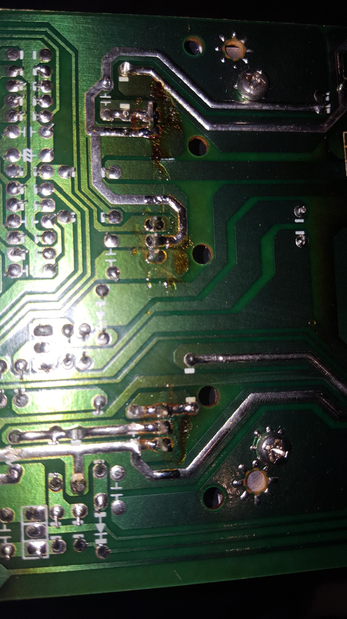

beste allemaal,
ik hoop dat jullie mij kunnen helpen met het problem dat mijn subwoofer in standby blijft staan.
ik heb het een en ander gelezen op dit forum alleen waren dat andere problemen zoals knallen etc.
is dit moeilijk te repareren/welke onderdelen vervangen?
of gewoon een nieuwe sub kopen?
alvast bedankt! gr bryan
zo te zien zijn die 2 elco's onderop de print overleden, staan goed bol. die 2x 100V 10uf elco's. neem er wel low esr elco's voor terug..
[Bericht gewijzigd door testman op (30%)]
@testman c503 en c504? die donkergroene?
Op 9 december 2018 11:40:56 schreef testman:
aha die 2 donkergroene c503 en c504?
moet ik nog meer vervangen voor de zekerheid?
bedankt voor je reactive!
nee, die 2 zwarte die langs die trafo zitten op de print, middelste foto..
de 2 zwarte zie ik nu op dat kleine printje...die zien er normaal van formaat uit en lijken in het echt niet bol te staan…?
Op 9 december 2018 11:53:41 schreef testman:
excuus, als ik deze vergelijk met de op internet getoonde afbeeldingen zijn deze een stuk boller inderdaad…
zou ik verder nog voor de zekerheid iets kunnen vervangen of verbeteren?
en hoe moet ik die print schoonmaken aan de onderkant?
Pas op als je de elco's gaat vervangen dit zijn Non-Polaire elco's. Gewone elco's zullen hier stuk gaan.
