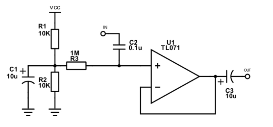

Ik ben nieuw op dit forum, hallo!
Ik heb een vraagje over de TL071 opamp, dat jullie waarschijnlijk met twee vingers in de neus kunnen beantwoorden. Ik wil een buffer maken voor mijn basgitaar ( http://www.muzique.com/lab/buffers.htm , tweede of derde voorbeeld van onderen) of eventueel een heel simpele booster/buffer ( http://www.jer00n.nl/2010/07/28/clean-boost-for-guitar-or-bass/ ), beiden met een TL071.
Nou kan ik bij Conrad eigenlijk alleen allerlei varianten van de TL071 kopen, bijvoorbeeld TL071CP, TL071IP, TL071BCP, TL071ACP etc.
Welke moet ik nu nemen hiervoor?
Ik heb een beetje zitten zoeken hier op de zoekterm TL071 maar dan krijg ik zoveel resultaten (heb er een paar doorgenomen zonder resultaat), maar alles doorlezen kost me dagen...
Alvast hartelijk dank!
Edit PS: ik ben niet echt een deskundig, merken jullie misschien wel. Ik kan zo'n schakelingetje wel in elkaar solderen, maar mijn echte theoretische kennis is beperkt...

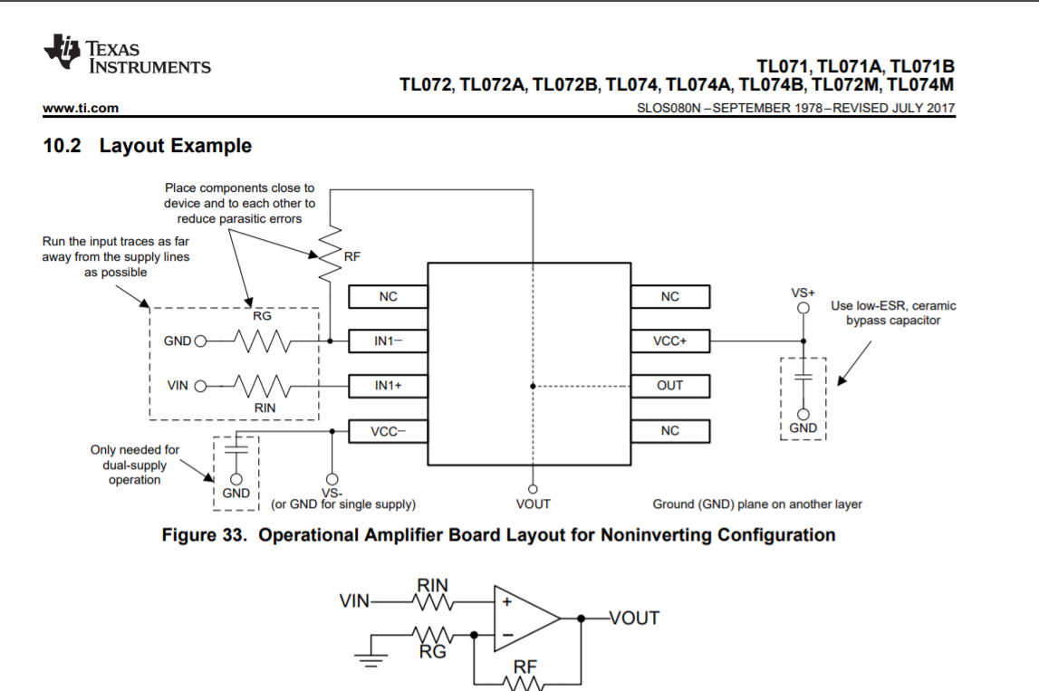

Hiertoe kijkt men in de datasheet. De betekenis van dit soort (voor en-) achtervoegsels hoeft niet hetzelfde te zijn bij verschillende fabrikanten.
Soms is het opletten ivm verschillende behuizingen / parameters / aansluitingen, vaak echter is het verschil in een toepassing ook niet belangrijk omdat het bijvoorbeeld het temperatuurbereik betreft, terwijl de schakeling altijd bij kamertemperatuur zal werken.
Datasheet van de TL071CP bij Conrad
Eerste pagina:
Plastic DIP (dat is de bekende zwarte baksteen met pootjes, niet SMD ) en 0-70 graden lijken mij hier prima. De schakeling is AC gekoppeld dus de offset is niet relevant.
Hi Kwetal,
Probeer het maar op deze manier, dan heb je veel meer kans dat het stabiel werkt.
Er staan meer componenten in het schema, maar deze zijn dus nodig om het beter te laten werken en dus stabiel te houden.

Hi Kwetal,
De verandering zit in het hele schema
C4 van 10uF ontkoppeld de voeding voor de opamp, deze condensator moet vlak bij de opamp komen.
C2 ontkoppeld ook de voeding, en dat is de spanning waarmee de opamp op ongeveer de helft van de aangeboden spanning wordt ingesteld.
De spanning op het knooppunt van R3, R4 en R3 moet heel schoon zijn daar de eventuele rommel op dit punt door de opamp 3x wordt versterkt.
Bij een batterij die al bijna leeg is, laten we zeggen een 9V batterij die 6V is geworden heeft krijgt een hoge inwendige weerstand.
Bij flinke uitsturing krijg je variatie van de batterij spanning en die zou dan weer op de +ingang van de opamp terrecht komen en dit geeft dan een motorboot effect.
Dus R1, R2 en C2 zorgen er voor dat dit niet gebeurd.
Dan hebben we nog R4 van 1K die beschermt de ingang een beetje en zorgt er ner alsR7 voor dat de opamp niet gaat genereren als hij wordt aangesloten via lange kabels.
R5 en R6 heb ik 10x kleiner gemaakt als in het schema dat jij liet zien, hierdoor pikt de schakeling minder storing op en heeft minder ruis.
Verder is er meestal ook geen condensator nodig van zeg 100pF over R6 bij de door mij gekozen waarden.
Ik hoop dat je het nu een beetje begrijpt.
Blackdog
Op 14 december 2018 17:52:59 schreef RAAF12:
Omdat de input hoogohmig is de layout belangrijk
Verder een extra 0.1µ C direct aan pin7. Ga je voeden vanuit een 9V batterij blokje?

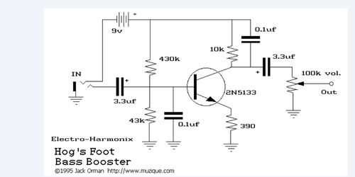

[bijlage]Overigens is een IC gebruiken helemaal niet noodzakelijk, met 1 transistor bereik je hetzelfde effect..
@Raaf: Ik ga idd voeden vanuit een 9V blokje.
Even een toelichting op mijn doel: de input krijgt te maken met de output van een passieve bas (dus direct de pickups), dat is in de orde van enkele 10-tallen KOhm. De versterker waarvoor ik dit nodig denk te hebben (Warwick LWA1000) schijnt een relatief vrij lage ingangsimpedantie te hebben (+/- 500KOhm) waardoor passieve bassen iets van hun levendigheid kunnen verliezen. Ik wil kijken of ik mijn bas op deze versterker wat meer crunch en tophoog kan geven. Vandaar dat ik een buffer wil, en als ik toch bezig ben, evt. ook nog wat extra gain.
Vraagje: een extra 0.1 micro C aan pin 7 zou in het schema van blackdog toch niet veel effect hebben? Die komt dan parallel met C4 en die is 10 mF?
Ik heb ook zitten denken aan een transistor, of een JFet, maar ik had begrepen dat een opamp de laagste uitgangsimpedantie geeft ("typically measured in tens of ohms instead of hundreds"), dus vandaar...

Ik denk dat ik het een beetje begrijp, Blackdog. C2 en C4 zorgen voor stabilisering van de voedingsspanning en de voorspanning, dempen storingen en voorkomen oscillaties als de voedingsspanning daalt. R4 is duidelijk en R7 zorgt er ook voor dat oscillaties geen kans krijgen. En ik kan me ook voorstellen dat lagere waarden in de spanningsdeler van de feedbackloop ruis kunnen verminderen. De kleine C over R6 ben ik in andere schema's ook tegen gekomen, maar die zat niet in de voorbeelden die ik in eerste instantie gaf. Bedoel je dat dat daar eigenlijk wel zou moeten?
Edit: overigens bedankt voor je uitleg! Ik ben aan het leren...

Hi Kwetal,
Ik heb het schema nog een beetje aangepast.
C6 en C7 zijn er bij gekomen, C6 houd HF signalen tegen.
Ik weet alleen niet goed in hoeverre dit de bron die je aansluit op deze versterker daardoor beinvloed word.
Je kan C6 eventueel naar 100pF brengen als de bron te veel belast wordt door nF, daar je het over een muziek instrument hebt voor lage frequenties,
denk ik niet dat de 1nF problemen oplevert.
C7 zorgt er voor dat de paracitaire capacitijten aan de -ingang voldoende worden gecompenseert, 150 pF daar geeft ee n-3dB punt van rond de 50Khz.

Ik heb om te beginnen, als vingeroefening, een buffer gemaakt op een breadboard:
volgens deze voorbeelden: (voor de voorspanning)
en
voor de buffer zelf. (van deze site: http://www.muzique.com/lab/buffers.htm )
Alles werkte gelijk in 1 keer (getest op een pieplein huiskamerversterkertje, vegelijkbaar met een bluetooth boxje), maar toen ik hem op mijn goeie bascombo testte hoorde ik een licht, onregelmatig hoog geknisper, alsof iemand met heel droog dun papier zit te knisperen. Zou dat nou te maken hebben met dat de voeding en voorspanning niet goed gestabiliseerd zijn, zoals in het schema van Blackdog wel gedaan is (maar voordat ik daaraan begin moet ik er eerst even inkomen met wat eenvoudige dingen)? Of moeten de componentjes (R's, C's) van de input en voorspanning misschien dichter bij het IC worden geplaatst (lukt me niet goed op het breadboard, dan moet ik gaan solderen)? Of zit het 'm in het ontwerp? Sorry dat ik jullie misschien met hele banale dingen lastig valt, maar het zijn mijn eerste stapjes...
