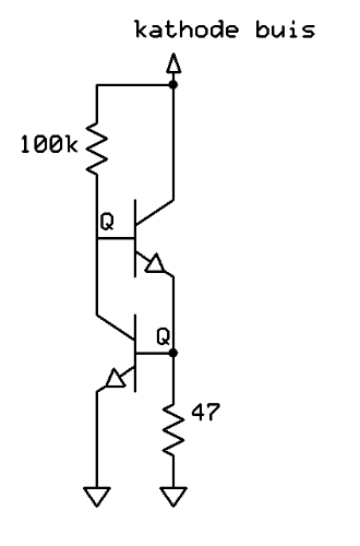

Een soort van automatische regeling kun je ook met transistoren of een opamp doen, deze schakeling houdt het gewenste instelpunt ook stabiel.

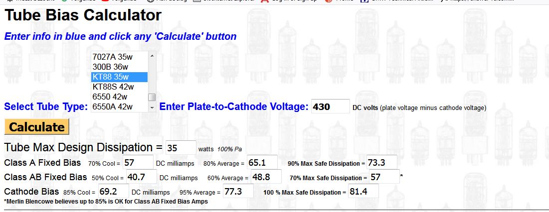

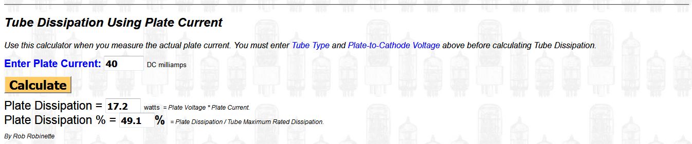

In de PrimaLuna (2 X KT88 per kanaal) staan de KT88 eindbuizen op een ruststroom van 40mA, bij een Anodespanning van 430V (dit is een Koude, Class AB russtroom instelling, 50% dissipatie, waarschijnlijk zo gekozen voor een lange levensduur van de KT88 buizen).
De PrimaLuna werkt prima (heeft een mooi open, 3D geluid), er is eigenlijk geen reden om aan te sleutelen, maar ik ben tamelijk nieuwsgierig van aard, vandaar.
(Ik moet eerst ook nog meten hoe die PrimaLuna Autobias (nu al of niet verandert) voor een steeds groter wordende output. Ik heb 4 bias meetbuisvoeten in de bestelling) en dan kan ik dit met een signaalgenerator, scoop en mA meter nameten.
Als de biasinstelling "rocksteady" is, is er geen reden om er meer tijd aan te besteden.

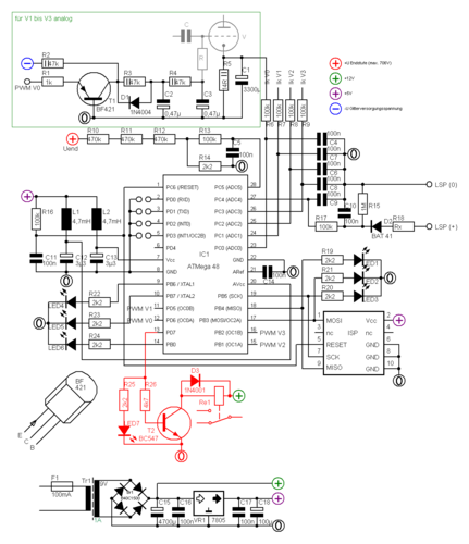

MBT Tot de Duitse uProcessor schakeling (van www.TubeLand.DE
Men meet de kathodestroom van elk van de 4 eindbuizen over een 1 Ohm meetweerstand[ (dit wordt ook in de Tentlabs en PrimaLuna schakeling zo gedaan).
Alleen de belasting bij de Prima Luna en de Tentlabs van deze weerstand is verwaarloosbaar (Mosfet "voeler") terwijl er bij de Duitse schakeling een 2200uF C C parallel aan hangt, gevolgd door een 100K serie weerstand en een verder RC stabilisatiefilter.
Ik vraag me af of dit nu weinig of relatief veel invloed heeft. (zou niet moeten als de schakeling goed gedimensioneerd is).

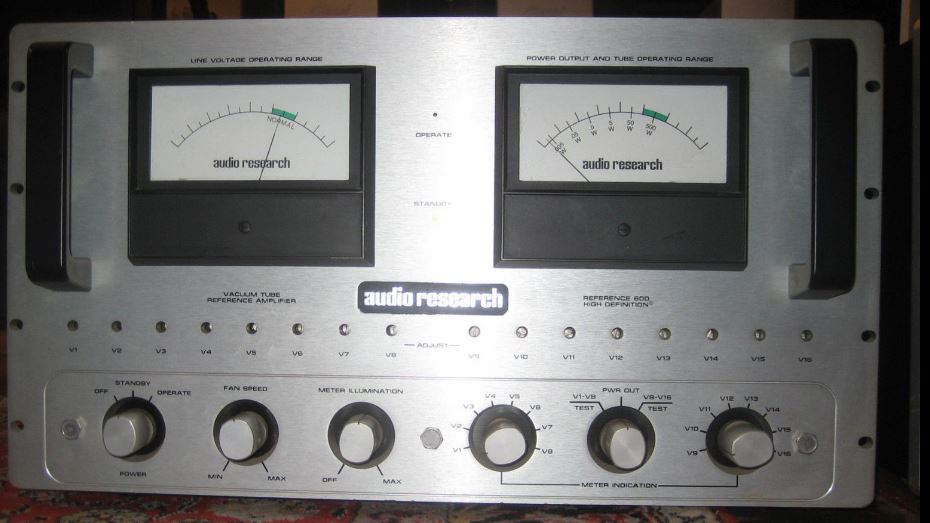

Dit zou je normaal handmatig moeten doen, met potmetertjes en mA meters (De Audio Reasearch had er 6!!).

1)
Zien jullie een situatie, waarbij een defecte component ervoor zorgt dat de Biasstroom juist omhoog wordt geregeld (of is hij inderdaad failsafe zoals de ontwerper claimt)?
De regelaar start met een zeer negatieve Rooster Spanning (en gaat uiteindelijk (na 30 seconden en als er ook voldoende anodespanning is in werking: Regelt de NRS minder negatief naar een setpoint van Biasstroom toe dat je vantevoren met een multistanden schakelaar kunt instellen, afhankelijk van het buistype en of je de versterker in Class A, Cass AB of Class B wilt opereren.).
Vervolgens bevriest de regeling deze instelling als hij muziek (> 1W ) op de luidspreker uitgang ziet.
Hij begint opnieuw te regelen als er lange tijd geen muziek is (> 5 minuten).
Als een van de buizen uit zijn window van Biasstroom loopt (thermal runaway) schakelt hij dat kanaal uit (zeer negatieve roosterspanning) en geeft de defecte buis aan met een LED.
Bovendien geeft hij met LED 's aan of de regelaar bereid is om te regelen en of hij vast ingesteld ("bevroren" is).
2)
De uitgangen (FETS) hebben een zodanig hoge impedantie dat zij geen invloed zouden moeten hebben op het AC Audiosignaal op de stuurroosters van de eindbuizen.
Ik ben alleen een beetje bezorgd over de ingangen (die de spanning op de kathoden meten): is een serie weerstand van 100K voldoende, of moet er toch een FET tussen (zoals in de PrimaLuna of de Tentlabs schakeling?)
Ik hoor graag jullie mening?
