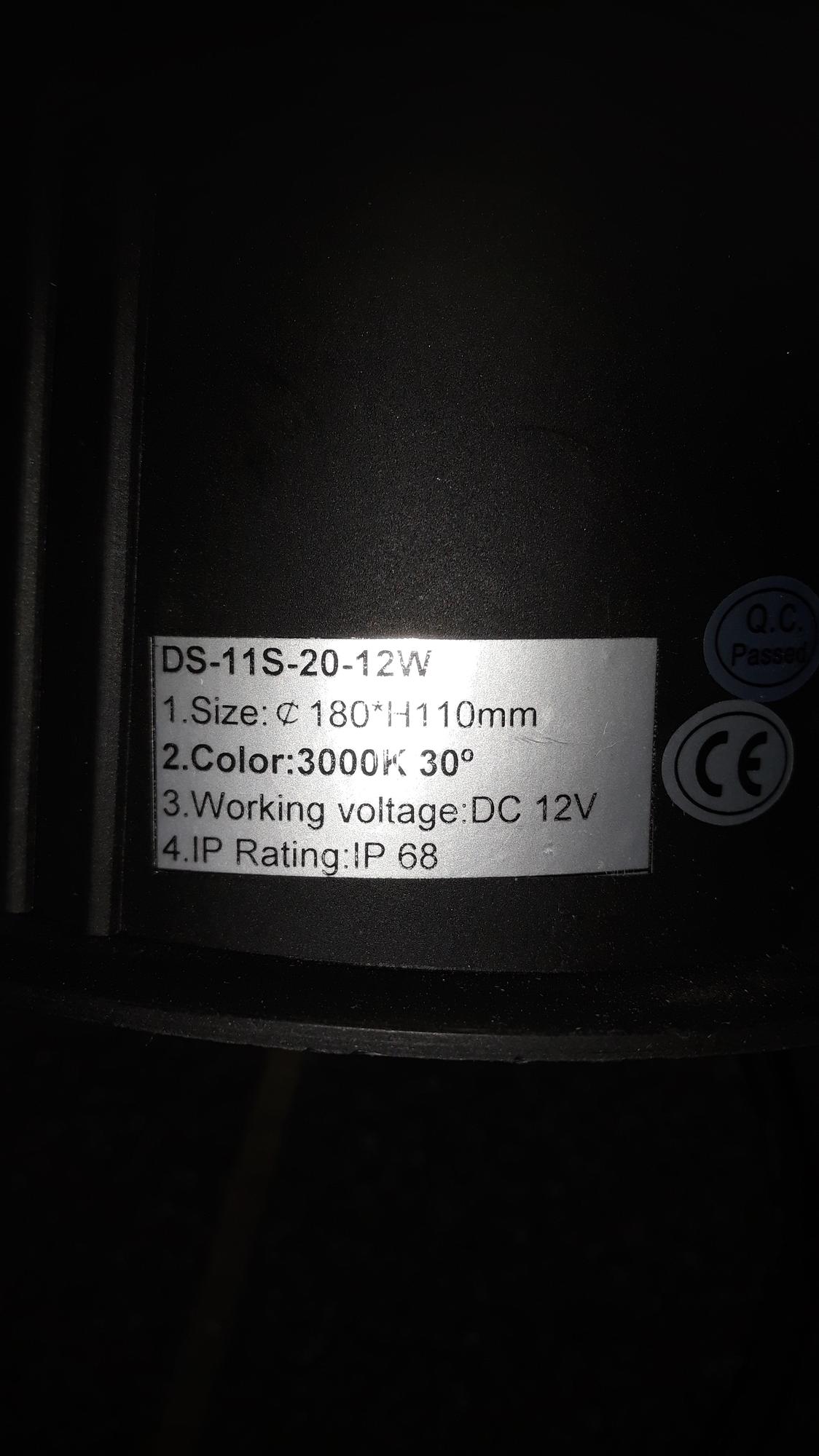

hey nieuw op het forum heb drie onderwaterspots gekocht moet nu de gepaste transfo kopen op de led spots staat 12v DS 12W zie foto

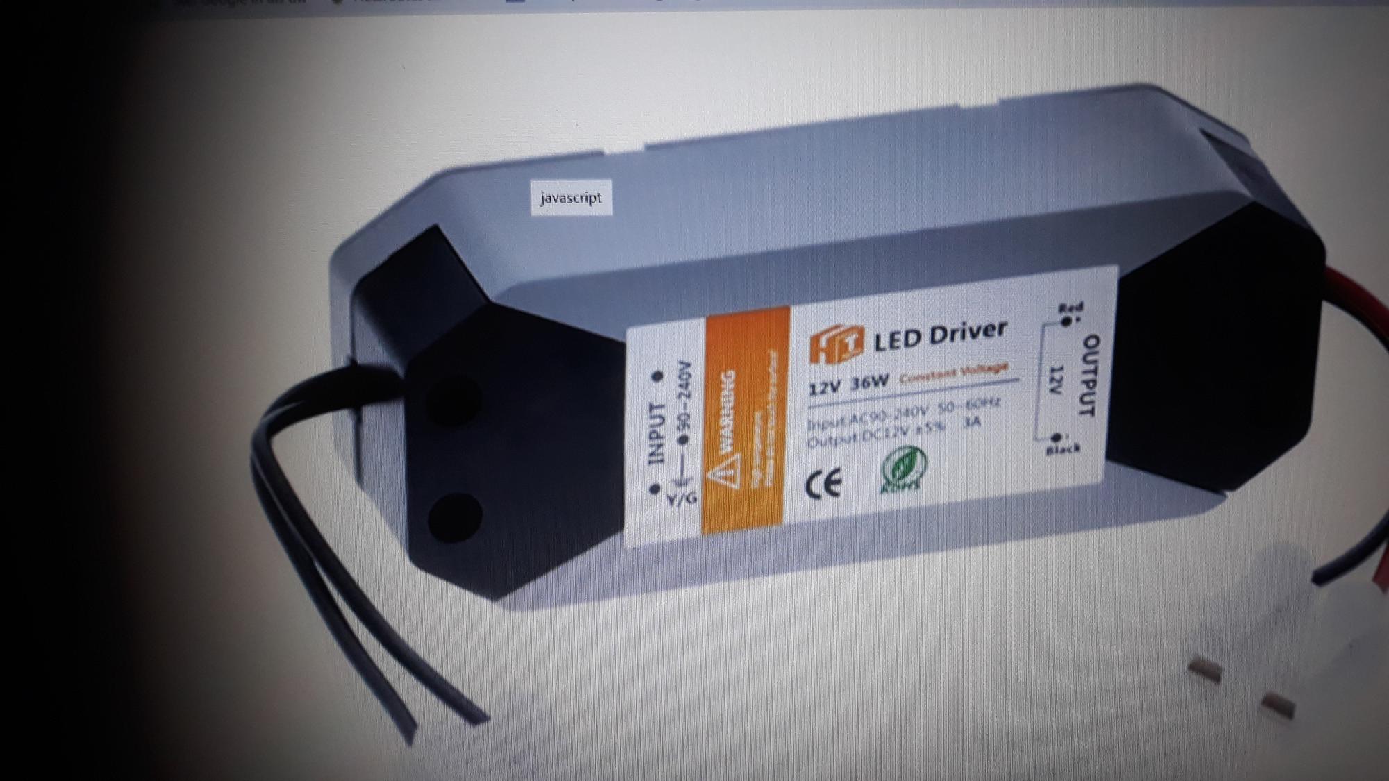

heb een transfo gevonden op internet de vraag is past die voor de leds spots zodus een lamp is 12w de bedoeling is met drie aparte draden 2x1,5 naar de transfo te gaan lengte draad tot tranfo 10m
tranfo in waterbestendige houten bak
Ik zou daar persoonlijk geen schakelende voeding voor gebruiken, maar een ouderwetse transformator, liefst eentje met extra isolatie en/of aardscherm tussen primair en secundair. En die uiteraard uit de buurt van het water houden.
Er zijn vast ook richtlijnen voor. Als je die volgt zit je goed.
(Net zoiets als met badkamerspotjes in zone 1, 2 of 3. Behalve dan dat dit dus als ik goed begrijp ónder water komt, dus nog een zone "natter".)
ik zou eerder geen open frame voeding buiten gebruiken, oxideert bij de vleet.
een trafo voeding kan wel, maar het moet wel een DC model zijn, dus gestabiliseerd op 12V. een smps mag ook wel, maar dan neem een geaard model wat ip68 is..

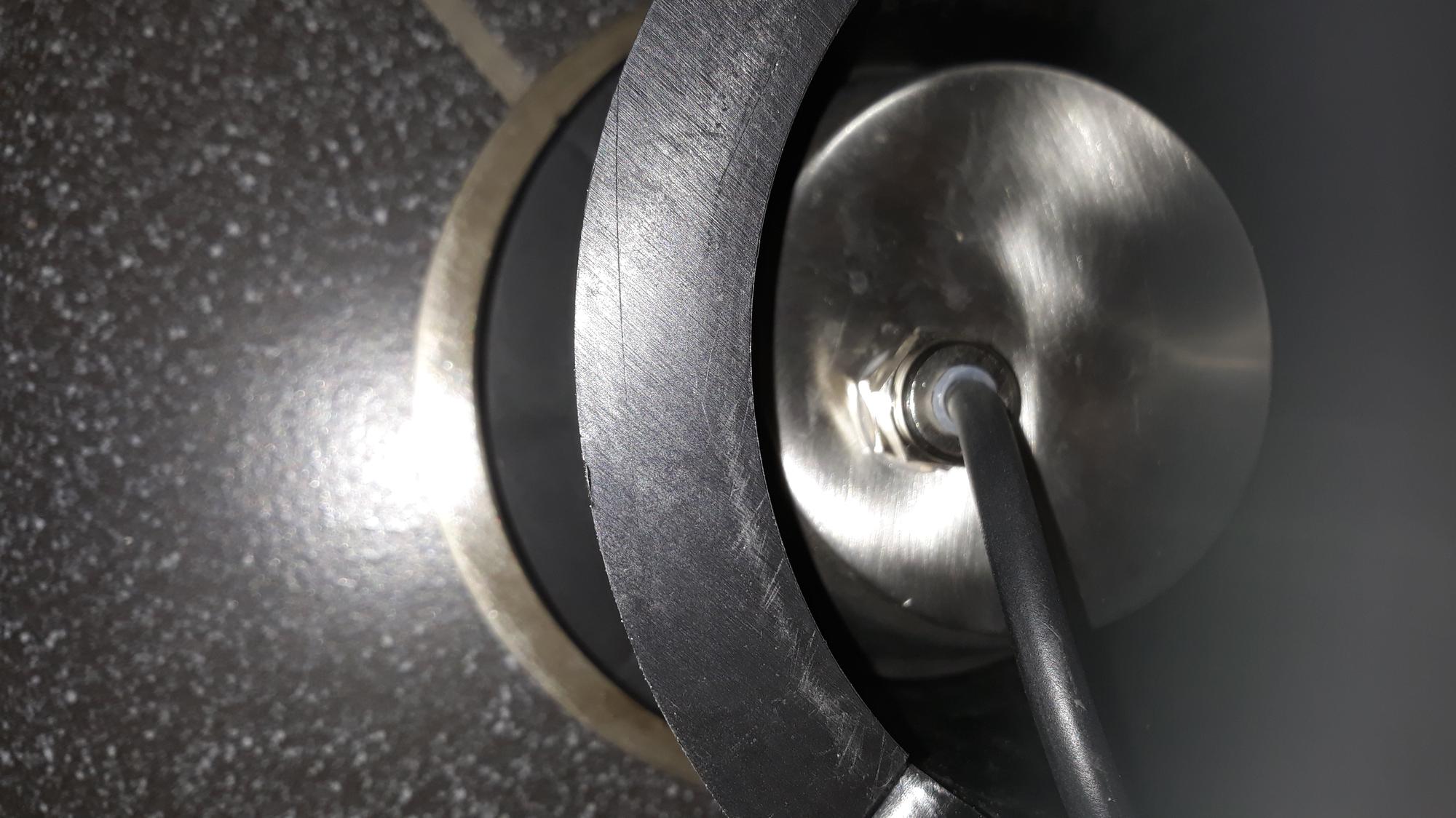

die spots zelf zijn ook geen lang leven beschoren, en vergeet niet om de kabels over de rand in een pijp te leggen, anders loopt op een gegeven moment het bad leeg.
die chinese dingen zijn van slecht rvs gemaakt, water met chloor erin heeft AA klasse rvs nodig, anders rot het weg..
heb wat jaren die lampen onderhouden in een zwembad, 300W 12V lampen die elke 3/4 jaar stuk gingen. de neopreen kabels waren niet meer uit de buis te krijgen, helemaal opgezwollen na vele jaren. aantal veiligheidstrafo's in de kruipruimte van 600VA. er liep een 25A per lamp, dus de trafo kon niet te ver weg zitten..

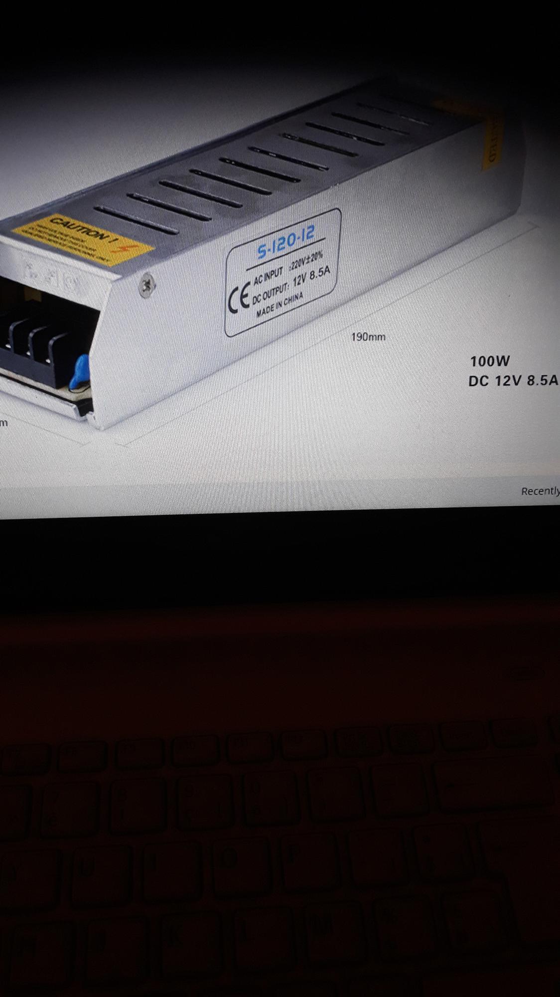

En de trafo moet op voldoende afstand staan van het water.(niet aanraakbaar vanuit de vijver) Die foto trouwens , is een voeding geschikt voor 1 spot, geen 3.
Dus dat word een dure grap.

Op 20 januari 2019 09:55:57 schreef mel:
12V 8,5A daar kunnen vast wel 3 spotjes van 12V 12W op.

Op 20 januari 2019 10:02:47 schreef pa3gws:
Dan heb ik dat verkeerd gelezen. sorry

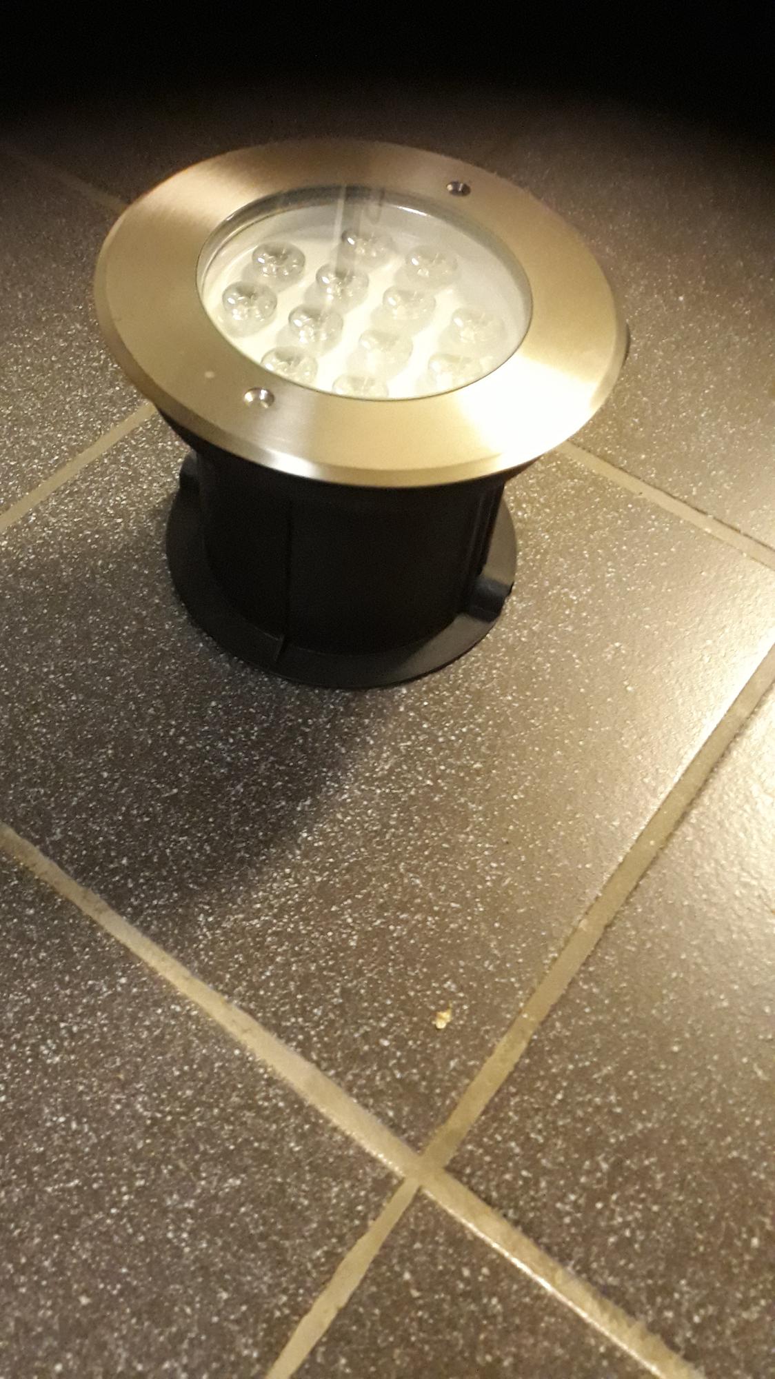

bedankt voor de reactie de spots zijn geplaatst in een zwemvijver met vissen zodus geen chloor foto van spots
hey heb nog een foto bij gepost van een andere tranfo ik zou er drie kopen iedere leds spots een tranfo ,
wat denken jullie iets beter voor in de houten bak buiten
